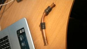

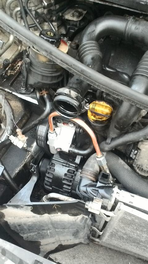

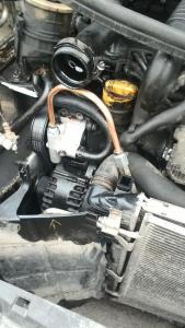

Всем добрый день. Рассказываю как ремонтировал трубку гидроусилителя, которую свернул при замене самого ГУРа. (После ремонта машина прошла уже 4500 км, всё работает как часики).
Отрезаете металлическую часть на трубке высокого давления на ближайшей резиновой части. В резиновый шланг вставляете штуцер с резьбой под М16, желательно подлиннее та часть которая вставляется внутрь шланга, зажимаете шланг хомутами силовыми, а не обычными, которые с нарезкой. (надо как минимум два хомута, силовые хомуты стягиваются болтами). Далее берётся трубка медная с наружным диаметром 10 и толщиной стенки на 1 мм. Отмеряете её по длине сколько надо и загибаете, чтобы хватило от шланга до ГУРа, на конец вставляете футорки на М16, медная трубка развальцовывается как на картинке. Под развальцованную часть трубки на гуре вкидывается обычное круглое резиновое кольцо, для уплотнения. С другой стороны тоже самое, вкидвается кольцо и прикручивается в вставленный штуцер.
У меня на фото немного нагорожено на ответной части, но это получилось пока экспериментировал. Медная трубка по расчёту держит без проблем такое давление. Штуцерное соединение с силовыми хомутами держит давление до 20 атмосфер, главное хорошо зажать и сделать пару камер хомутами, тогда будет работать без проблем.
Забросы по давлению, которые выбивают крышку из-за того что в клапане по превышению давления стоит пружина, которая при упоре в крайние положения отжимается давлением, которое значительно выше стандартного рабочего, поэтому идут броски по давлению и резкие выбросы масла в бачок, как можно заметить, если его не закрыть сеткой и крышкой, оно прямо вылетает. Фото прикрепил, кому на что ответить пишите.
