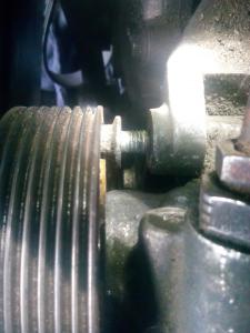

Ну вот и у меня сегодня выдавило крышку насоса. Как ремонтировать понятно, не понятно как снять насос с машины. Мотор 2.5 2009г. Болты крепления насоса перекрываются шкивом. Открутить их с трудом можно, но не вытащить. Получается, что бы снять насос, надо снять шкив прямо там в узком ограниченном пространстве. Снимал кто-нибудь на таком моторе раньше?

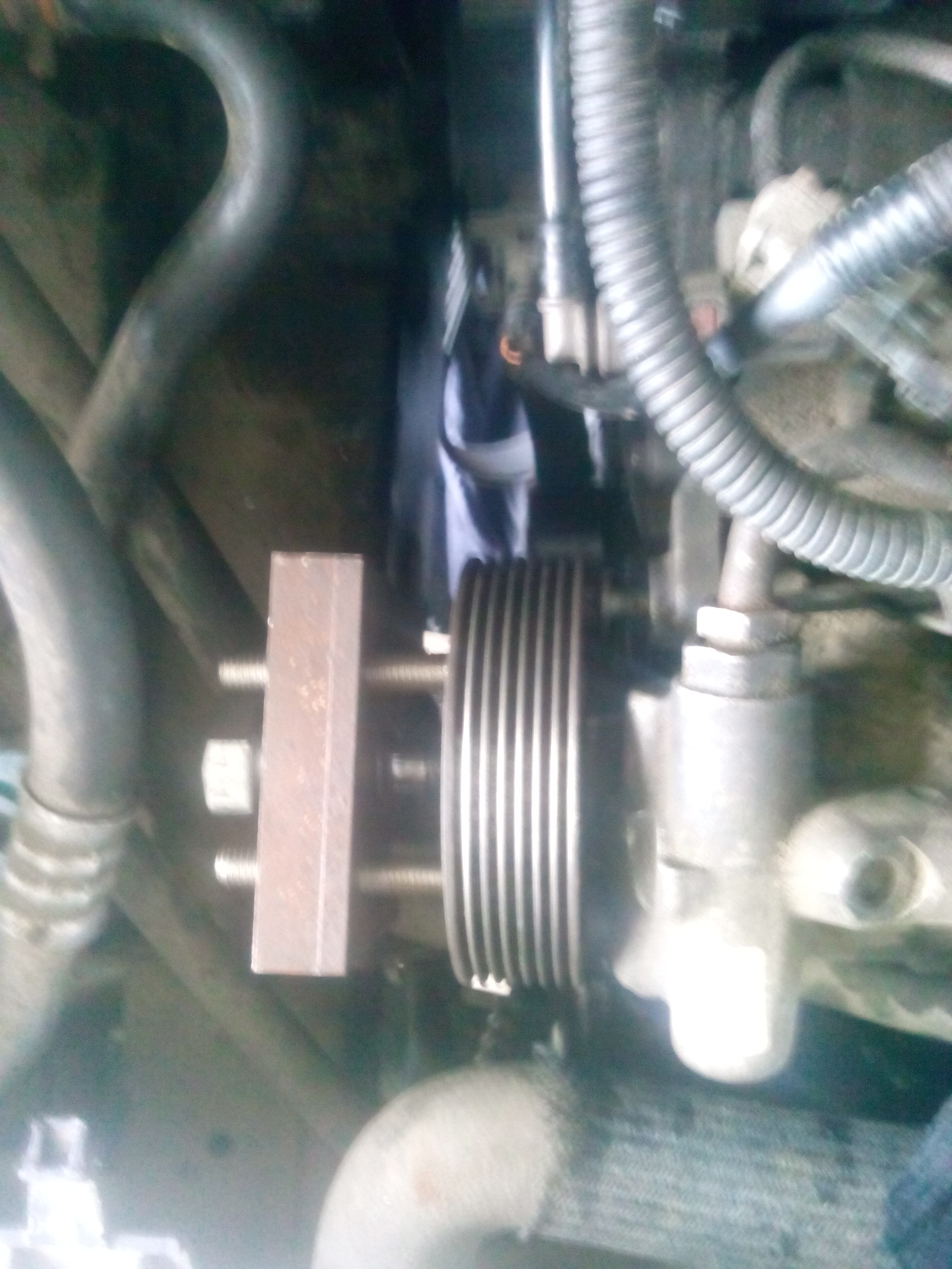

Диаметр шкива 103мм. болтам не выйти из резьбы, не хватает около 8мм. Они просто упираются в шкив. Отверстия не помогут. Короче снимать на месте однозначно. Хорошо, что в отверстия шкива можно с обратной стороны болты М10 просунуть.. Изготовил съемник, снял шкив.

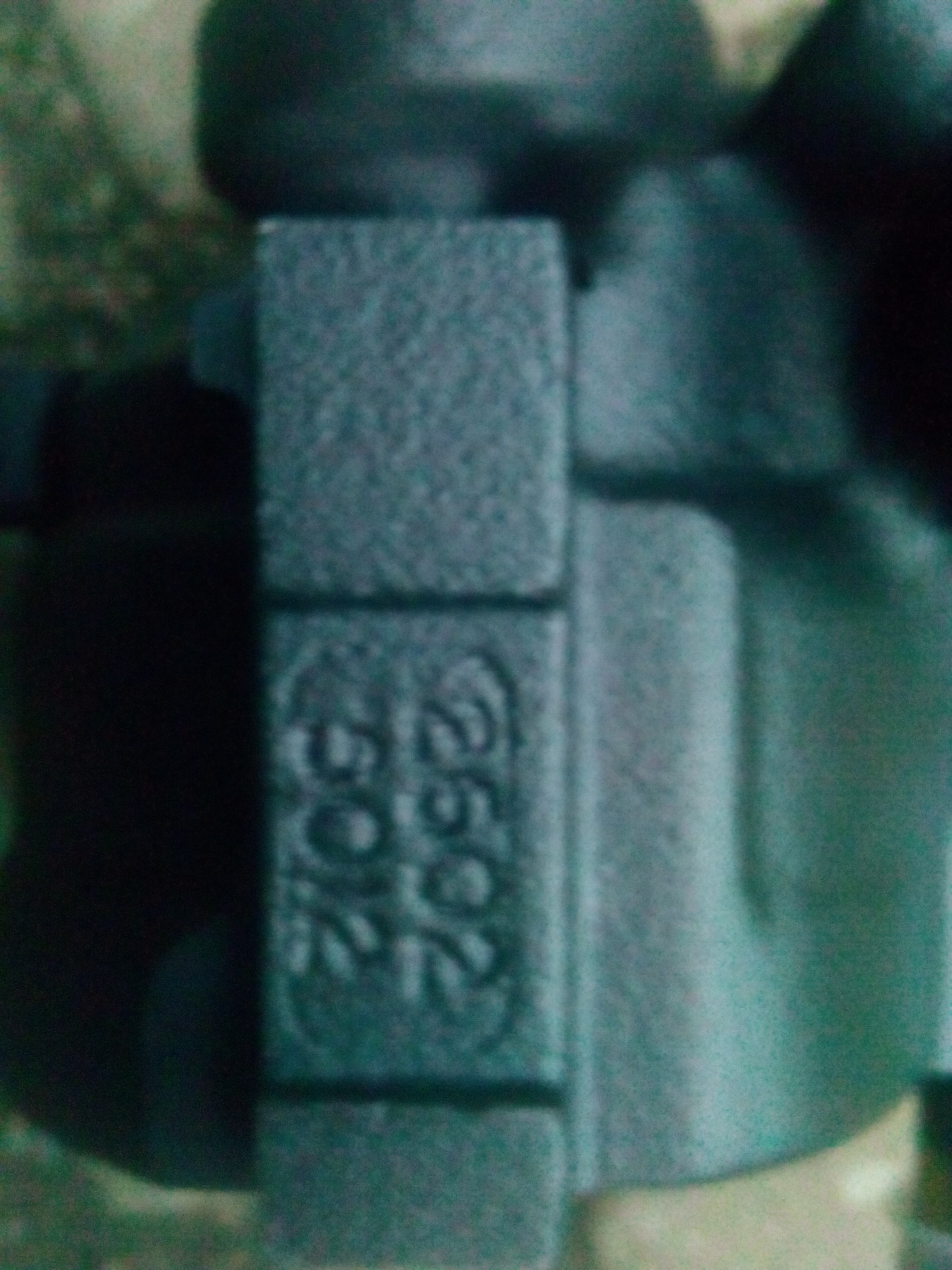

Теперь проблема. По всем каталогам насос на мой авто должен быть с шкивом 125мм. И где мне теперь на 103мм. купить. У меня неплохая станочная мастерская, я могу поставить любой шкив или новый выточить, но длина ремня и скорость вращения насоса наверное как то рассчитаны.
Вот данные моего авто. г.в. 2009. двиг. G9U 630.
На насосе номера. 8200024738 и 8200838037

Подобрали мне спецы насос от Рено всяких. Чугунный, как я просил. По геометрии все совпало, шкив тоже на месте запресовал.
Руль тугой стал. Но хоть машина теперь на ходу. Теперь можно и к спецам поехать.
