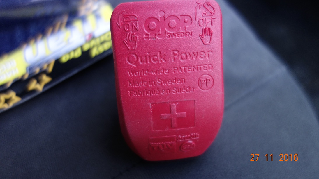

Отправлено 27 Ноябрь 2016 - 16:20
если вы соберетесь добавить еще один акку, то для его подсоединения подойдут очень хорошо вот такие клеммы. кабель я использовал аккумуляторный с VW-T3. он длинный, потому как акку стоит под передним сиденьем, а мотор сзади. не переусердствуйте с емкостью второго акку, а то так и будете ездить с вечно двумя недозаряженными. ))))
