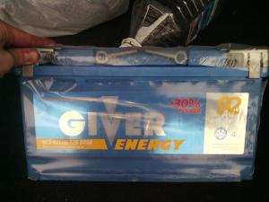

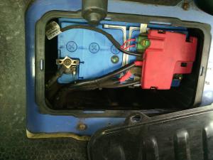

Отправлено 23 Март 2016 - 19:19
приветствую.вот и умер мой акб.
прожил он долгую и счастливую жизнь. 10лет))
по ценам на акб для наших машин -не был финансово готов.
искал самый дешовый.выбор пал на курский гивер.
как долго проживет время покажет.
акб -длинный 353- самый максимальный размер для нашей ниши.

#231 Бусовод
Бусовод
  • Cообщений: 246
  • Автомобиль: Renault Trafic 2.5 G9U 630 2007г.
Отправлено 23 Март 2016 - 22:18
За такой срок ему нужно памятник поставить. У меня 5 лет отработал и был счастлив. Оригинальный с машиной который шел, 8 лет отработал я считал рекордом.
