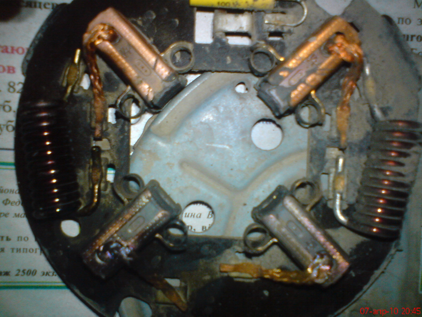

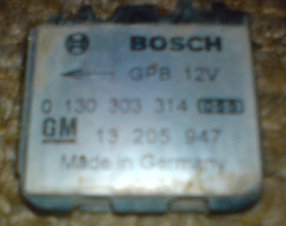

Снял наконец-то движок с вентилятора радиатора... Результат вы можете пронаблюдать... Описываю что с ним: обматки ротора погорела конкретно (видно что разорвано 4 витка медной проволоки, а ещё не известно сколько не видно), из четырёх щёток работает только одна (одна из них аж синяя и обуглилась, а две из них забиты песком и грязью и стоят мёртво!) blink.gif Но если бы вы видели сколько грязи в самом электромоторе было то вы бы офигели (на фотографии видно, но это после того как я вытрехнул половину)... Всё в грязи даже обмотки... А всё из-за того что в его корпусе имеются отверстия для охлаждения, и вся грязь из под колёс летит под капот и попадает непосредственно в эти отверстия...
Посмотрел по ценам, а этот движок стоит 8 000 российских рубликов excl.gif Поэтому мой вам совет господа, либо делайте так чтобы грязь под капот не летела, либо по грязи вообще не ездите, либо налепите какую нибудь сеточку на отверстия на электромоторе rolleyes.gif
Денис (berkut) , я так понял что ты машину по запчастям продаёшь? Продашь мне моторчик?))
И ещё вопрос: может есть какая то альтернатива этому электромотору? Может от какой нибудь Приоры подойдёт или старенького Опеля, но с более низкой стоимостью?))
[attachmentid=50359][attachmentid=50360][attachmentid=50361]

Prius1998, ты ошибаешься, я от своей не продаю ни чего, наоборот покупаю или ремонтирую.
моторчик сам по себе практически одинаков на многих моделях , он различается по каталожным номерам только из-за резистора. если у тебя резистор целый, то можно просто перепаять мотор к своему резюку.

Prius1998, точно на 1000000%, что моторы одинаковые Бошевские на астрахG,H, Зафирах А,В.
Про остальные не скажу. Разница будет только в резисторной коробке. у кого 3 , у кого 4 контакта. но у всех 2 провода на выход.

думаю, что сильно колхозить и не надо. аналог бошевскому мотору можно поискать и на газах и на праворуких. ведь есть же аналог зафиры и астры и у японцев и у корейцев.

От Волги моторчики ставили на Астры (а значит Вектры и т.п.) с минимальными доработками. 8К это свинская цена изделия себестоимость коей вряд ли превышает 10$. К тому же Сургут не Сахара, роль вентилятора явно не так критична.

у старых машин крепеж другой и крыльчатка.

На ООБ ставили пропеллер от 31 волги. Крепление и даже фишка подходит 1 в 1, единственное что крыльчатку свою ставили.
