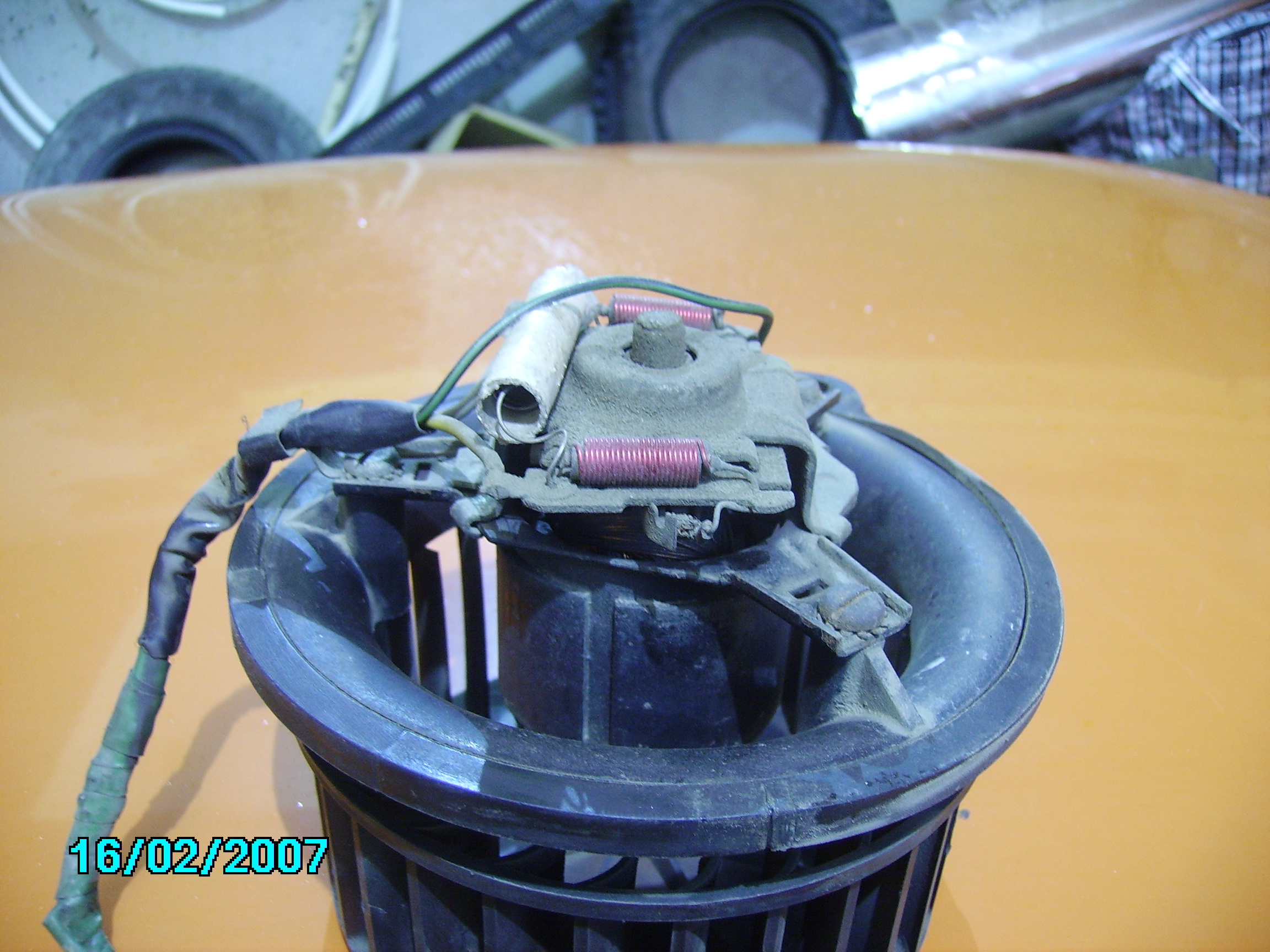

У мя эту проблему с мотором печки решил мне, а заодно и себе товарищ ( у него кадет-Е) вместо втулок трения он натянул на вал движка печки какие-то совковые пдшипники ( номеров не видел но закрытые с обоих сторон) и я 2 года проблем не имею и почти забыл где она родная стоит .
З.Ы.подшипники сели в корпус на обоих моторах как родные тока у мя ася-Б у у него кадет-Е, но сути дела это не поменяло (***ные немцы с их ленью и унификацией)!!!!!
