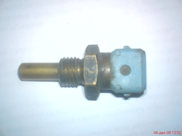

Проблема: на следующее утро машина не завелась. Стартер крутит легко, т.к. масло не так замерзает как старое, двигатель схватывает стабильно и даже иногда секунд на 5-10 заводится, но на низких оборотах и потом глохнет. Машину при этом колбасит.
Попробуйте поменять датчик температуры тот который на мозги
Спасибо за совет, обязательно попробую. Живу в уральской глубинке, с запчастями проблема, их тут ваще на иномарки нет( Не подскажете сколько он примерно стоит, датчик этот?
В России все далеко не просто, в России все просто далеко...
#50 KVM2007
KVM2007
    Дармоед и соня
  • Cообщений: 8 416
  • Город:Тбилиси
Отправлено 01 Февраль 2010 - 22:21
Ради Бога, зачем? Его элементарно проверить - померить омметром, значения есть в FAQ.
Стыдно признаться, не хватает опыта и приборов. Я даже незнаю куда этот омметр пихать, даже если раздобуду.

Отправлено 02 Февраль 2010 - 16:21
Надо скинуть с датчика клему. Там 2 контакта. К ним ставим Омметр. И смотрим сопративление. Сравниваем с таблицо. Таблица есть в F A Q и не только
ФАК читал уже несколько раз, найду. Спасибо за подсказку по поводу технологии выполнения измерения, обязательно попробую.
Тестер если цифровой - чтоб не замерз слишком, а то врать может (лучше до замера спрятать за пазухой). Показания и температуру на улице в студию, а мы бум посмотреть и подумать
