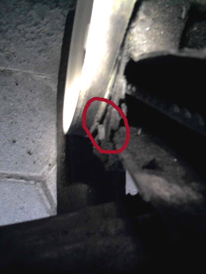

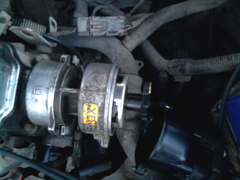

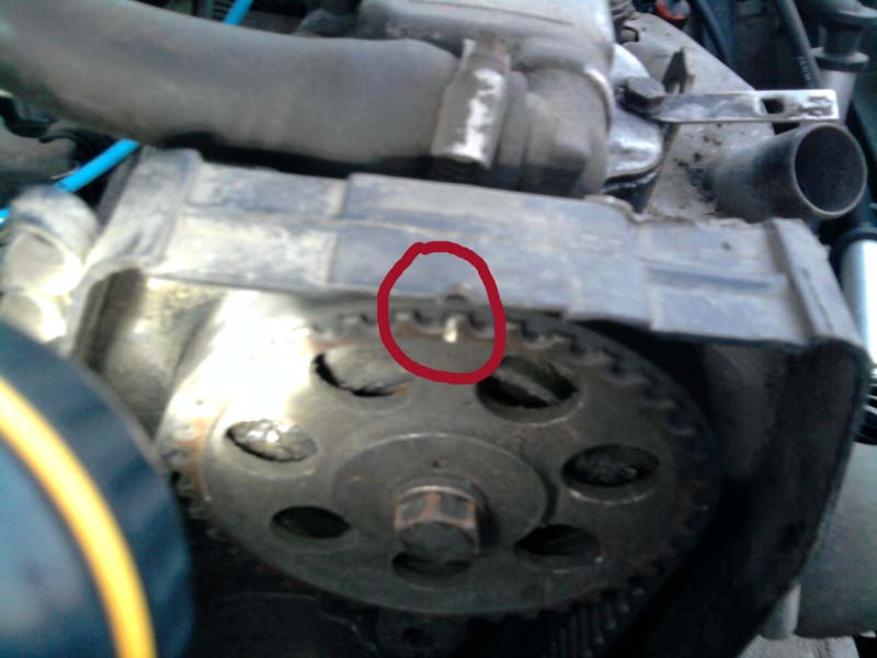

Выкладываю фото вчерашних замеров по меткам.
Вот здесь http://forum.opel-cl...o...20335&st=20
Сообщение #23
Я прочитал "...все дело бало в бегунке(верней в том что от него осталось...,а осталось от него очень,и очень мало)..."
Извиняюсь за безграмотность... а разве бегунок должен касаться контактов? Я думал он заведомо крутится от них на небольшом расстоянии, чтобы не стачиваться. Искра проскакивает между бегунком и контактом, и далее с небольшими потерями идет на свечу. Разве не так? У меня бегунок контактов не касается...
Третья фотка не понял с какого ракурса, снималась. Движка похоже без ГУР... и ремень идет вверх. У меня выглядит по другому, и на метку указывает штырек а не прилив
Цитата(Крашер @ 12.5.2010, 21:43) Просмотр сообщения
В нашей ветке про разборку ДХ не упоминалось. Кто-то писал, что там два винта и более ничего.
Не удачно разместил. Фотографию если на 90 градусов против часовой стрелки повернуть, то получится ракурс как на распредвал.

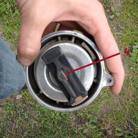

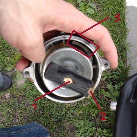

пс: прежде чем попробовать покрутить, еще раз разобрал трамблер. При его детальном рассмотрении обнаружил, что контакт "1" не очень плотно установлен, легким подковыриванием ногтя, он отскочил. Снизу он был покрыт сильным окислом. Контакт был тщательно зачищен и посажен на место, на супер клей (понимаю, что не идеальный вариант...). Кстати, контакт "1" загибается внутрь бегунка и хвостиком касается керамического резистора "4". Соединение между контактом бегунка "1" и "2" происходит через сопротивление "4", сопротивление которого порядка 400-700 кОм (извиняюсь за неточность, в мультиметре подсела крона, значения измерений начинают "плавать").
Для меня так и остается непонятным наличие сопротивления "4"... Для чего оно? Чтобы уменьшить ток искры?
Далее разъем "3", был разобран - три контакта, были вынуты, тщательно зачищены, вставлены на место и хорошенько закреплены, т.к. до этого они ходили из стороны в сторону и могли "ходить" наружу и внутрь разъема. При этом при уходе внутрь эти контакты могли перекрещиваться и замыкаться. Что возможно и происходило при втыкании в него ответной части разъема, провода идущего к ЭБУ.
Точнее, чтоб уменьшать помехи (радио трещать будет безбожно), ну, да, ценой ослабления искры. Видимо поэтому сейчас делают индивидуальную ВВ катушку одеваемую прямо на свечу. ВВ провода не нужны, зазоров нет, помехоподавление не нужно. Катушка выходит меньше (уже не нужно такое большое напряжение) но! она должна быть очень высокотемпературной, а это уже ой как непросто (и дорого)
