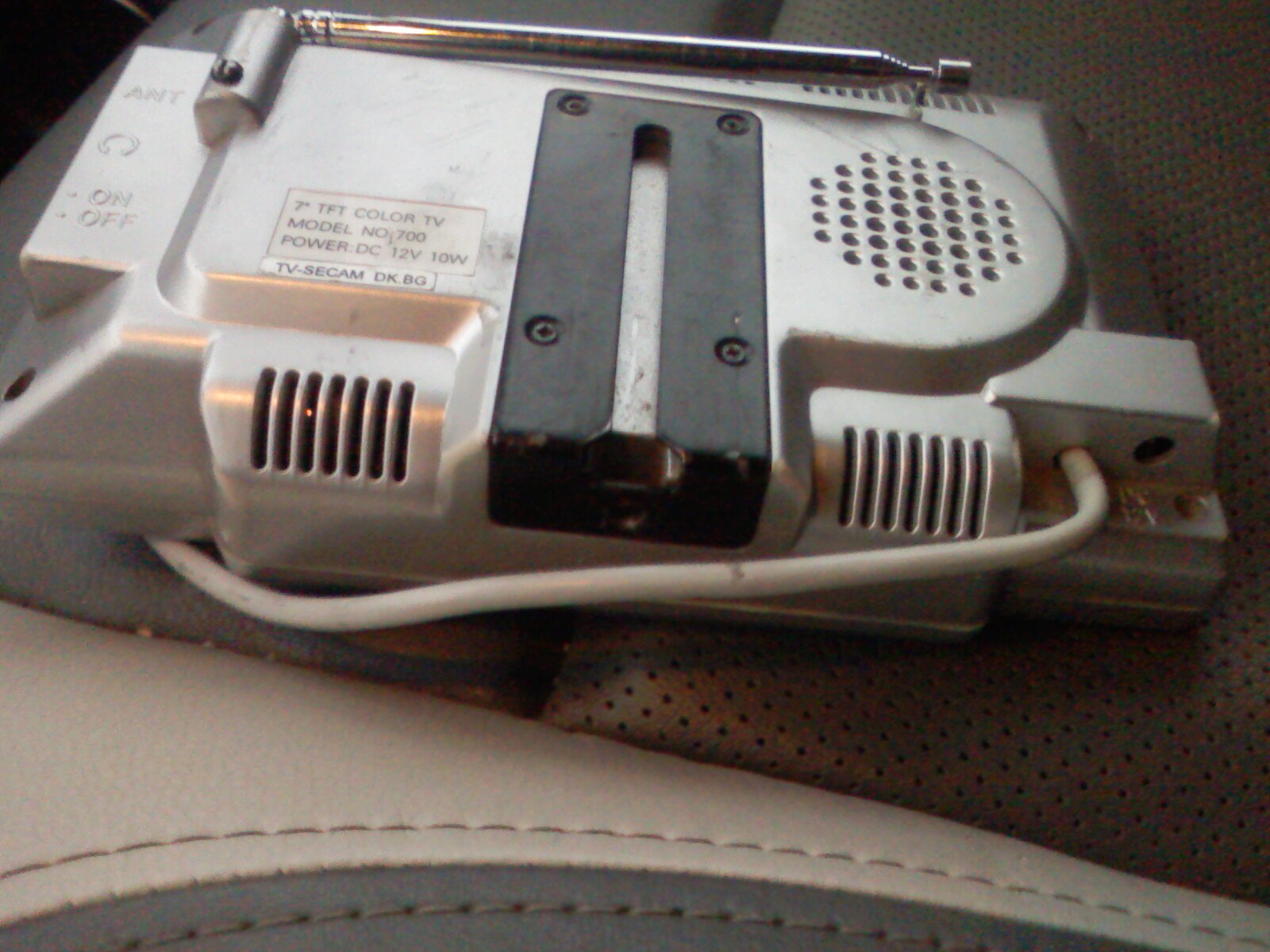

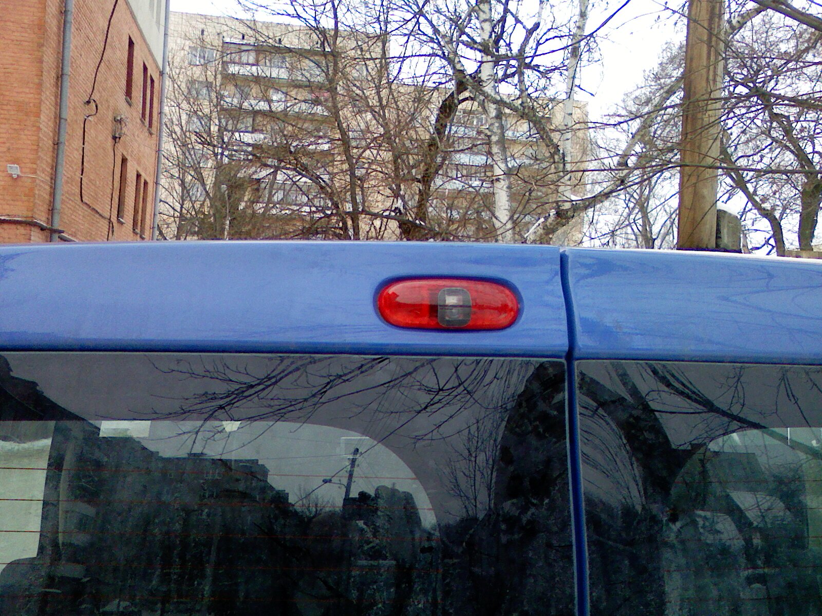

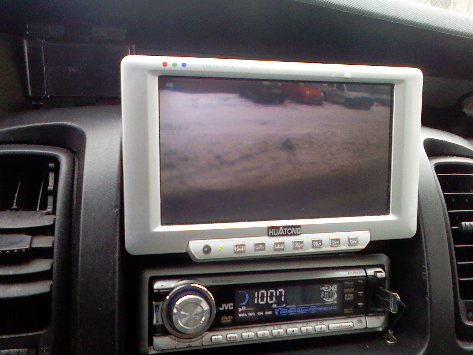

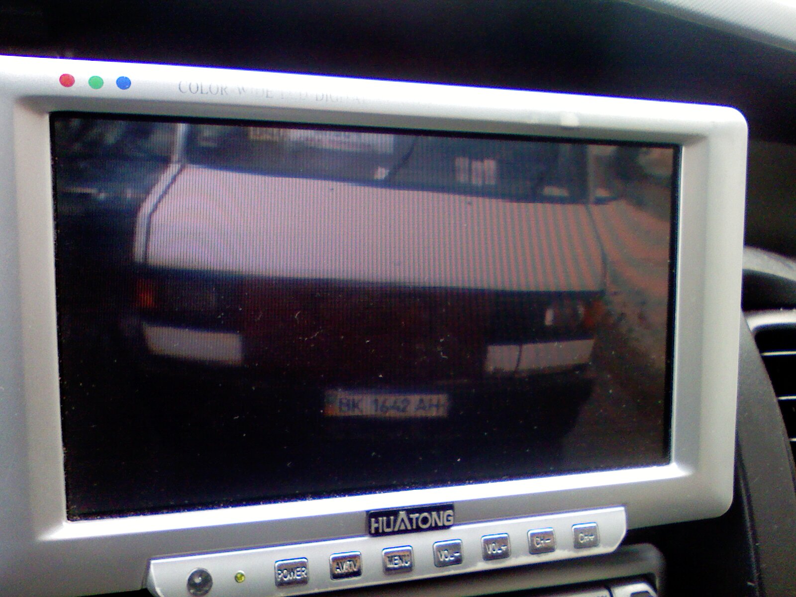

фото с камеры
Это старые фотки со старой камеры... Новая показывает на порядок лучше...

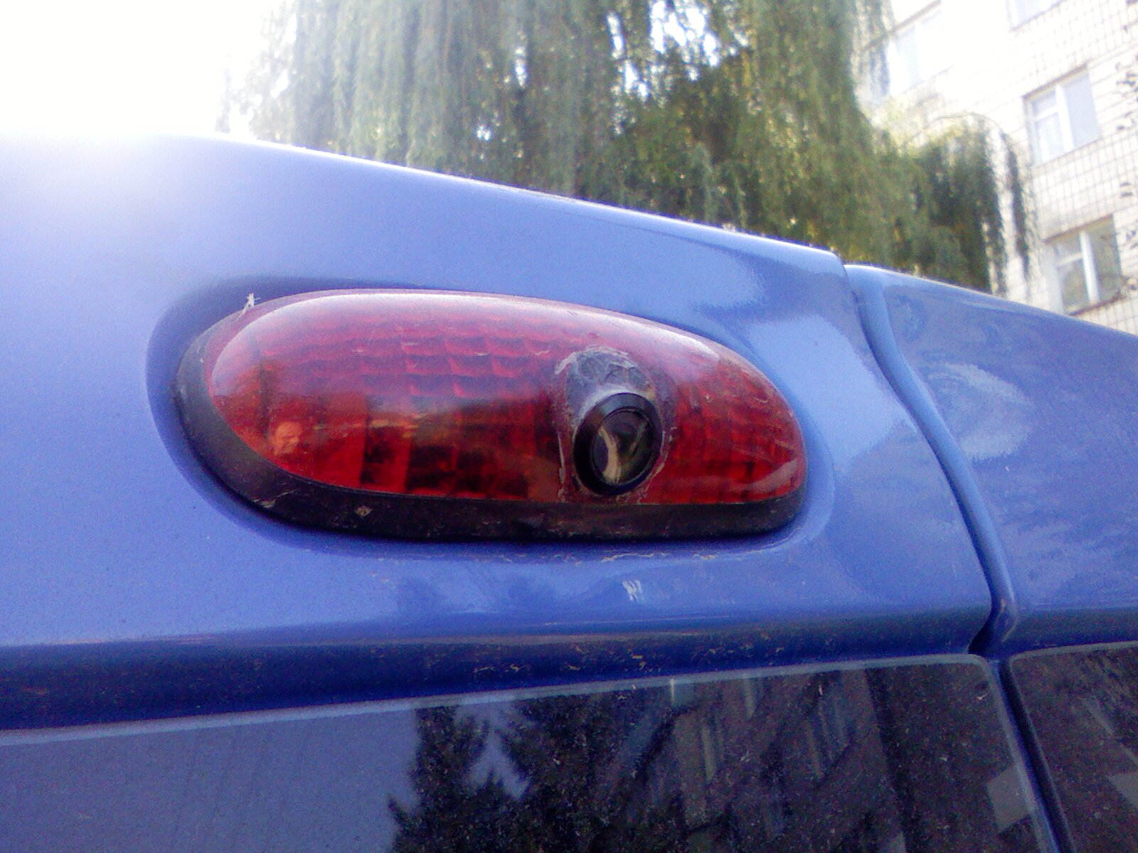

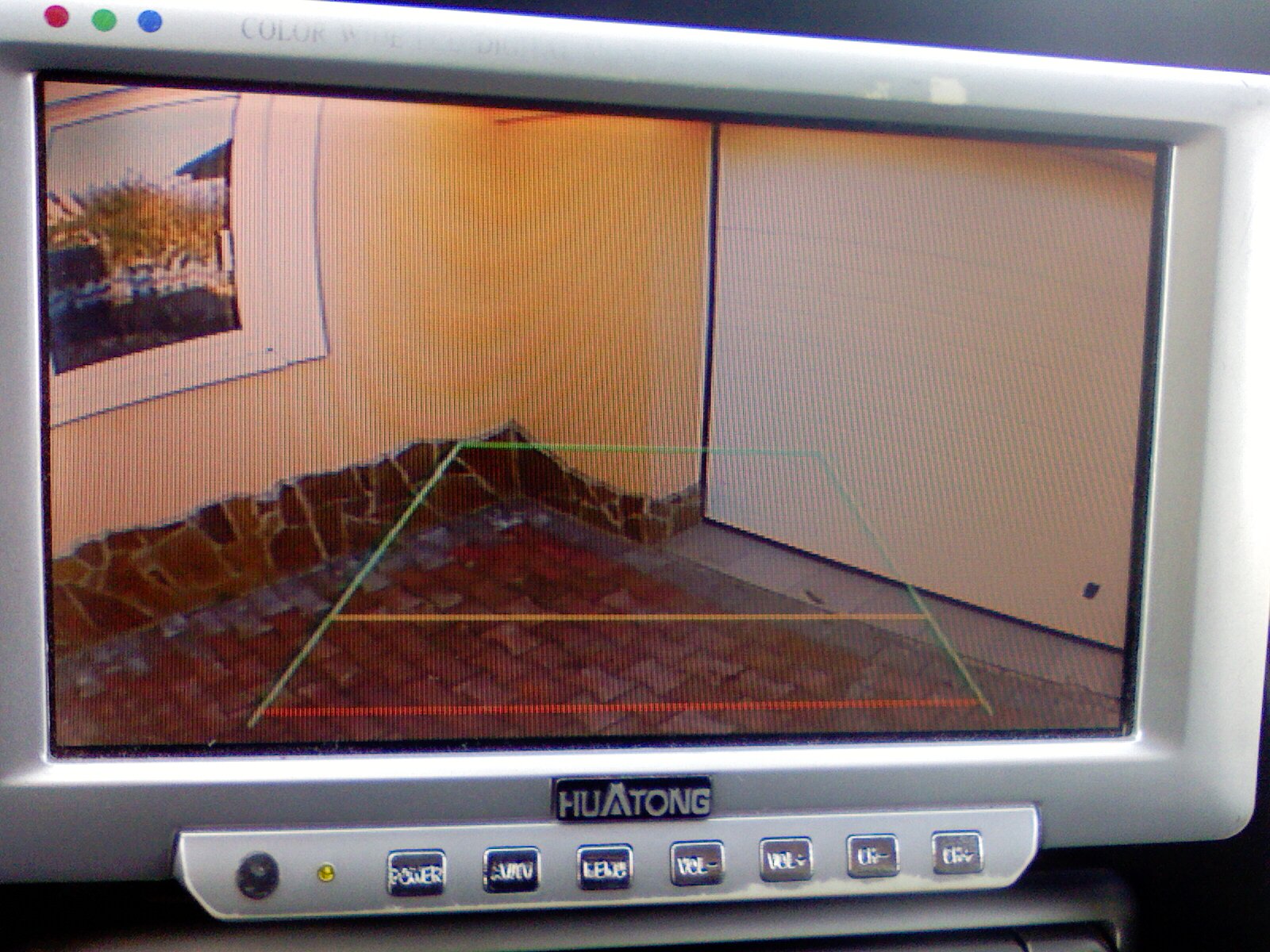

Поменял камеру, взял за 320 грн=40 баксов, уже с разметкой, с зеркальным отомбражением, очень четкое изображение, ночью от фонаря заднего хода показывает нормально. В комплект шла фреза для врезки, устанавливается легко. Красная черта на экране = 70 см на асфальте...
Езжу в основном по зеркалам, умею, а вот точно припарковаться камера очень помогает... Или увидеть пешехода или маленькую машинку сзади, которую в зеркала не увидишь... 40 баксов - не большие деньги, к тому же телек был уже раньше...
Это расстояние, наверное , зависит от высоты установки камеры и угла ее наклона?

Название +фотку коробочки выложу завтра, а для телека мне пришлось изрядно попортить панель...
фотки тоже завтра...
Наклон камеры выбирался с учетом того, чтоб можно было видеть горизонт( по верху), а внизу само получилось... Перед тем, как сверлить фонарь, надо подключить камеру к телеку, и посмотреть, под каким углом наклона его ставить... У меня немного фонарь неаккуратно получился, так как я переделывал установку с другой камеры... А так на целый фонать будет вставать отлично. Я еще силиконом обмазал по периметру камеры, чтоб вода не попадала... Вместо лампочки стоят 4 светодиода с резисторами, так что функционал не уменшился... smile.gif
