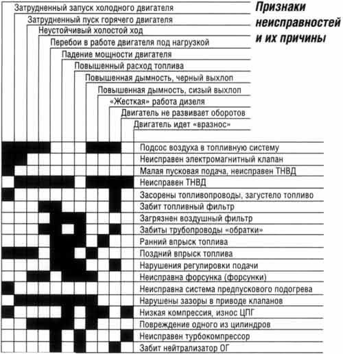

вот я долго думал насчет лямбды....ну у меня загорается на холостых чек , ошибка 44 излишнее обеднение горючей смеси....но я вот все думаю - это лямбда из-за глюков лагает , а не глюки из-за лямбды....вот даже не знаю....короче поменяю топл фильтр , сетку, почищу ШМХХ, и буду потом тогда менять лямбду...
И насчет ДПДЗ я тоже начал думать....у меня есть другой моник ....если что с него сниму...
вот кстати хорошая таблица
