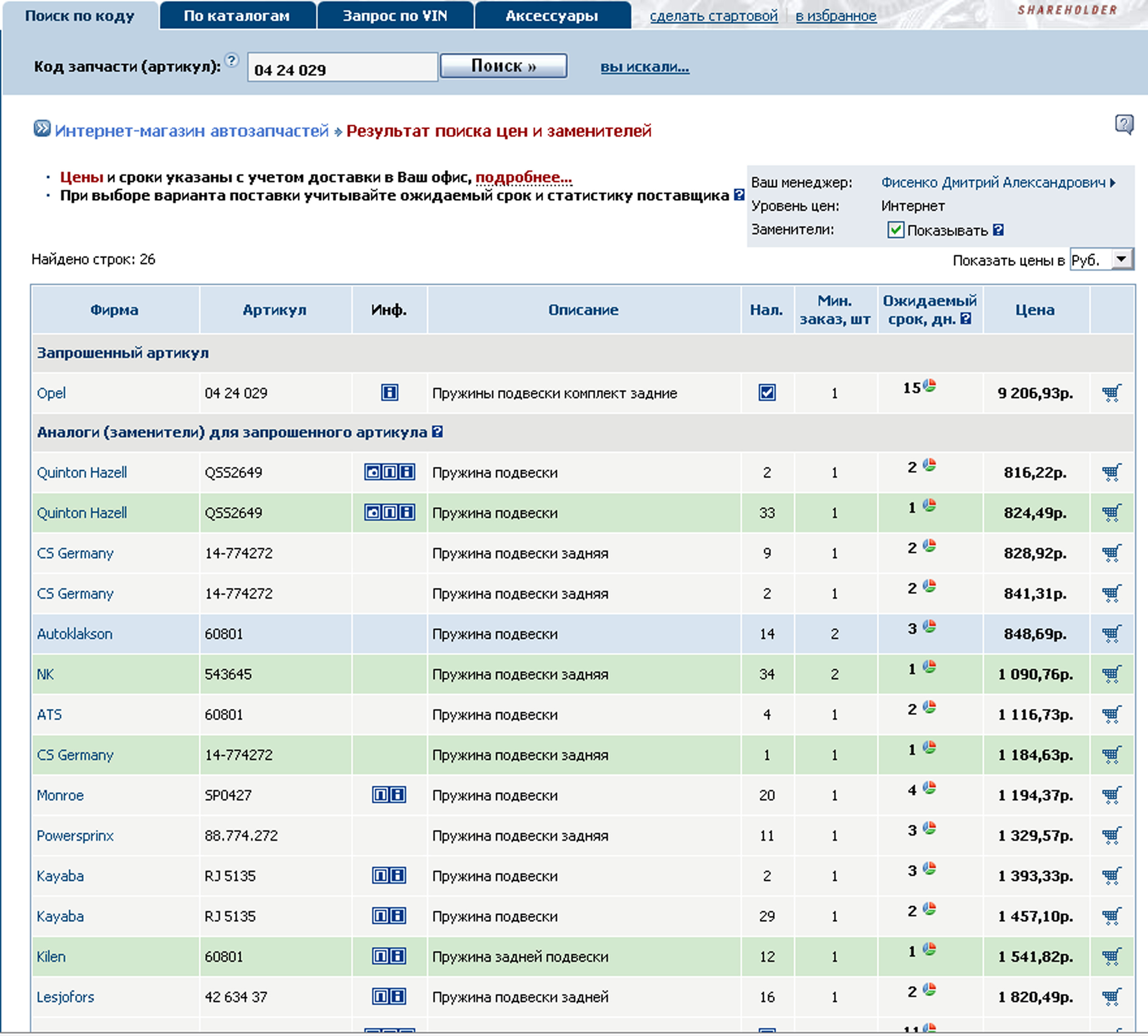

#300 sd007z
sd007z
  • Cообщений: 518
  • Город:г.Вологда
  • Автомобиль: Opel Astra G 2000 x14xe MT
Отправлено 15 Март 2011 - 14:18
Цитата(Spirt @ 15.3.2011, 14:04) Просмотр сообщения
Спасибо за ответы. Жду ещё отзывов. Что касается производителя, то я склоняюсь к Kayaba. Не со мневаюсь что lesjofors лучше, но и прилично дороже(в 2 раза). Думаю kayaba тоже будут без проблем. Ещё есть CS Germany за такую же цену как и Kayaba, но их пока страшновато брать.
Сам пока тоже склоняюсь к усиленным, но боюсь чтобы зад не стал совсем деревянным. Он итак собственно легкий очень когда не нагруженный и ямки плохо глатает.
Никаких 2 раза
Lesjofors - 1820;
Kayaba - 1450
