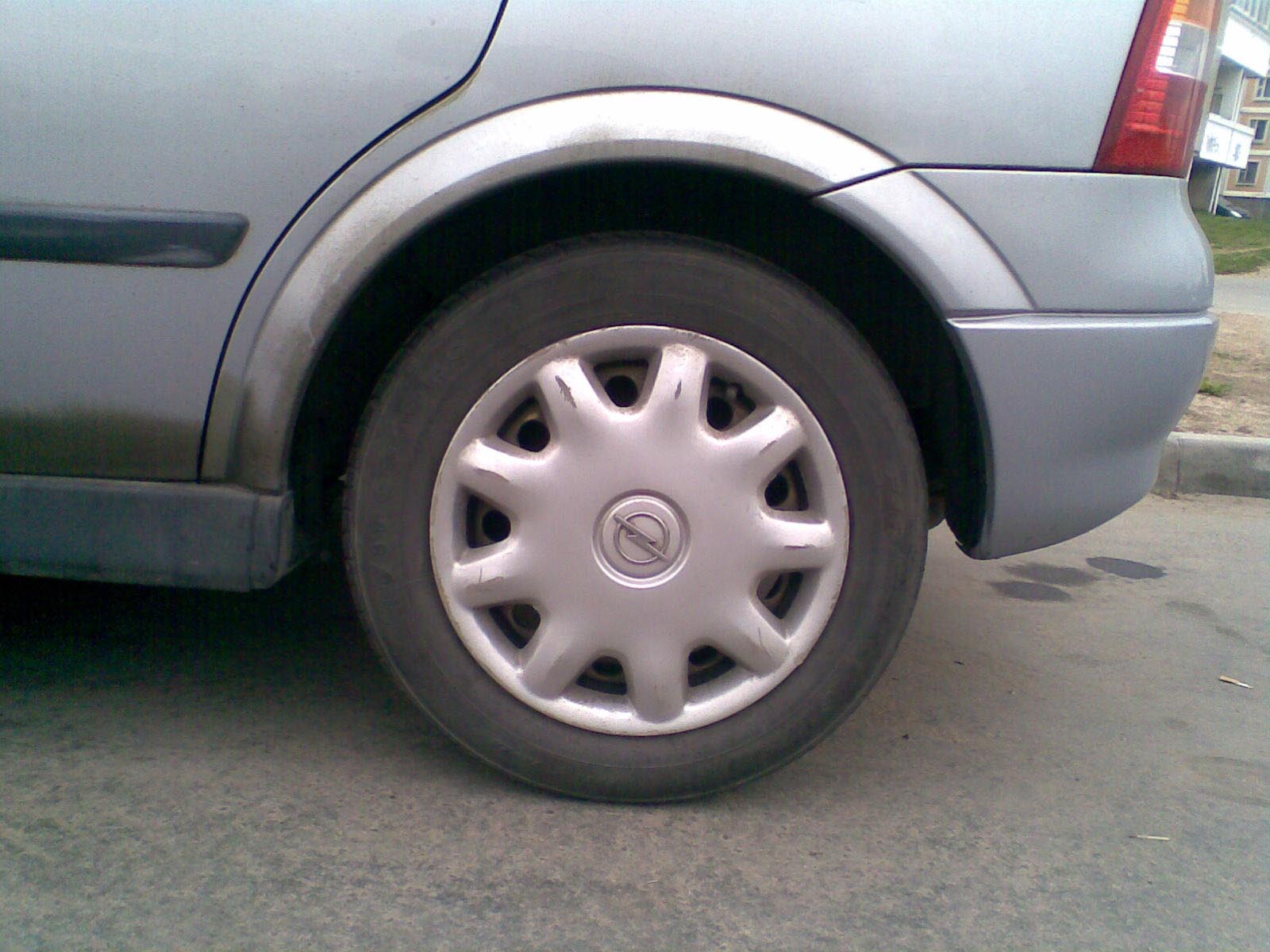

Отправлено 05 Май 2011 - 09:32
Ну я поставил такие, у которых виток одинаковой толщины по всей длине.
Вот, кстати, клиренс какой, зацените, это нормально для новых пружин или низковато?

Отправлено 05 Май 2011 - 18:18
Вот именно после первого раза поставил пружины у которых виток по толщине одинаковый, одна из этих пружин по середина в акурат и лопнула.
