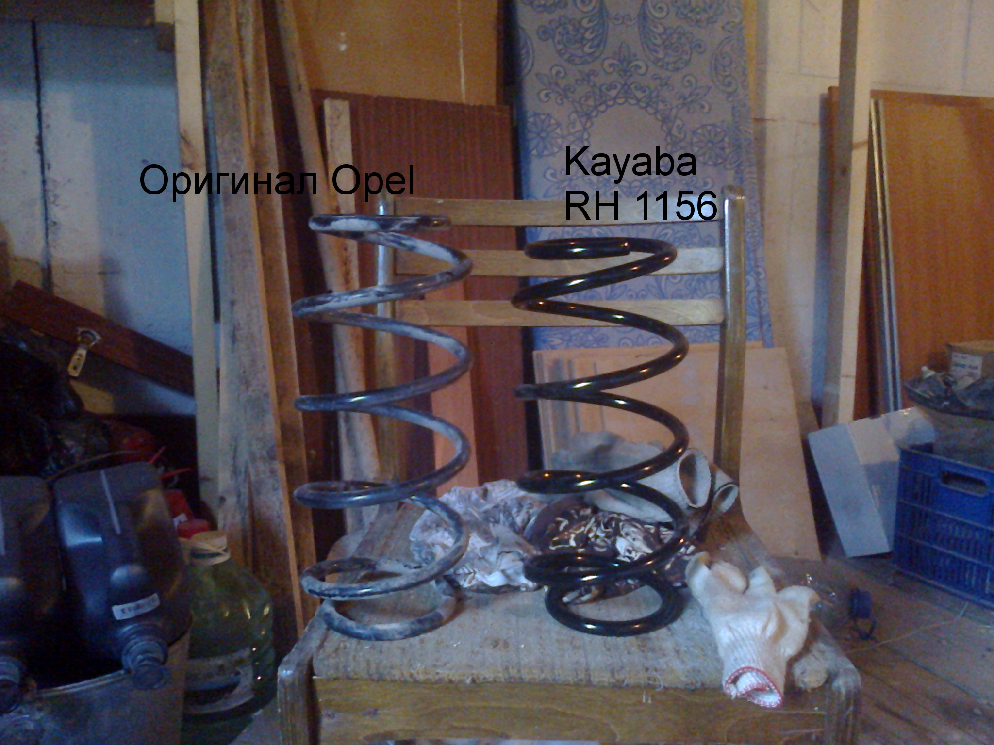

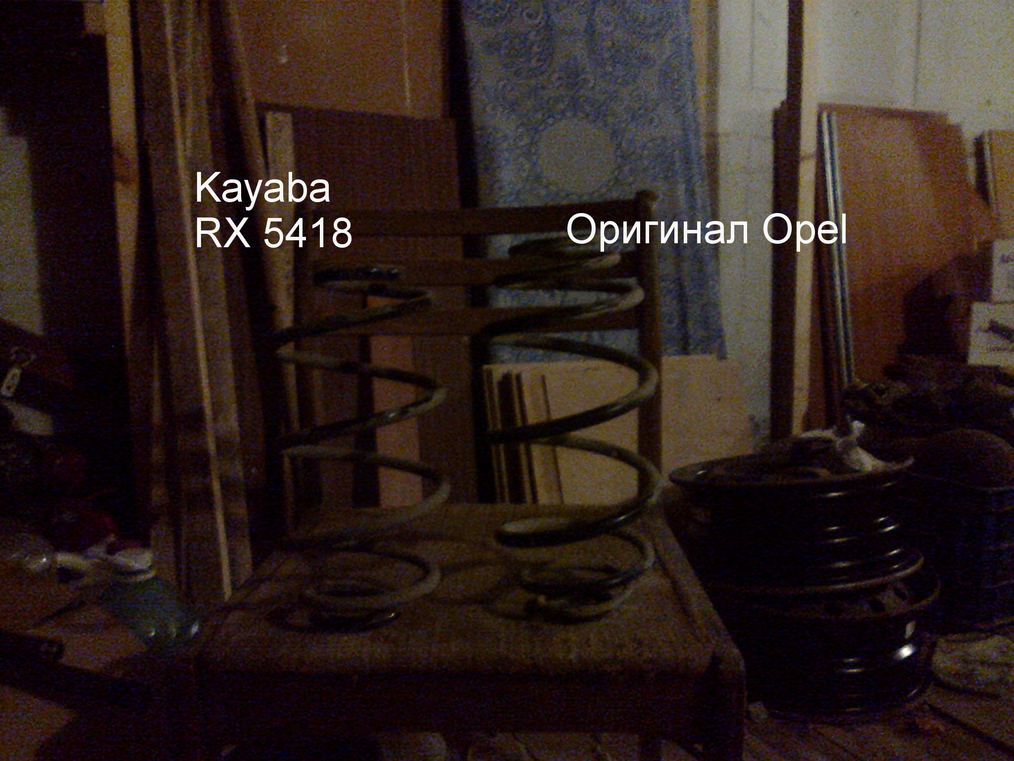

Любителям Kayaba посвящается:
Передние
[attachmentid=126265]
Задние.
[attachmentid=126266]
Kayaba RX 5418 позиционируются как усиленные - через 2 месяца сели при умеренной езде: возил сзади только жену и ребёнка.

sd007z, а, что, собственно ... посвящается? Изображение
Если Вы сравниваете высоту пружин... - могу сразу сказать:
Всегда снятые-старые пружины будут ВЫШЕ новых-свежих.
Но, поставленные обратно в авто - будут НИЖЕ новых.

Возможно.
Я тут по разным каталогам полазил и вот что выяснил. Kayaba RX 5418 ниже почти на 20 мм той же Kayaba
RJ 5135, GKN-Spidan 49759, Optimal AF-3387, SACHS 996 499, TRW JCS 100.

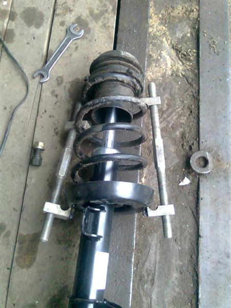

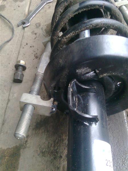

Менял передние стойки, возникла проблема со стяжкой пружин. Тут тоже об этом читал. Имеются только древние стяжки от классики. После небольшой доработки, можно использовать и их. Приварил пруточки. На стойках есть отверстия, в которые они и входят. Получается так
[attachmentid=127739][attachmentid=127738][attachmentid=127737]
