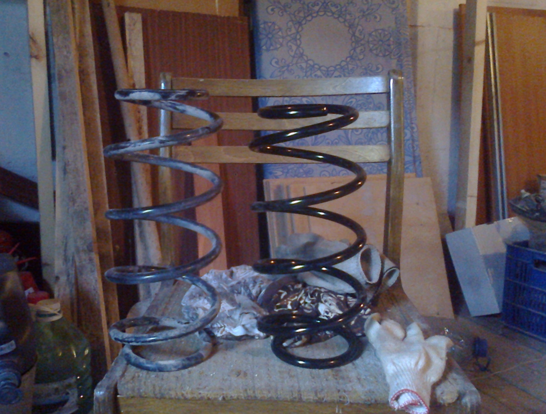

Сломались у меня передние прижины, опять. Отходили 6-7 лет, стояли
Lesjöfors. Решил заказать KYB (RH1156).
Сравниваю с оригиналом, снятым 6-7 лет назад
[attachmentid=122711]
Что делать? KYB ниже на 1,5-2 см.

Но, не так же много

Пружины тоже разные бывают, например для т.н. тяжелых условий они выше.
Т.е. на машинах для РФ стоит несколько другая подвеска - усиленные амортизаторы и пружины выше.

sd007z, не путаем. Даже на моего Бобика - Астру-эФ идут пружины и заниженные- а-ля "СПОРТ", и "ДЛЯ ТЯЖЁЛЫХ"ДОРОЖНЫХ условий.
По крайней мере... для бобика я не перебирал. Приходил в магазин и говорил продавцу что мне нужно. Он по WIN смотрел и выносил на прилавок один-два-три вида. С пояснениями. Я выбирал условно-максимально подходящий мне.

Вот с этим проблема. В наличии практически ничего нет. Только под заказ
Цитата(Крашер @ 30.6.2015, 0:29)
И ещё, машина, выпущенная для франции - эксплуатируется в России.
Пэтому и ситаю что стандартная подвеска.
На зад поставлены Kayaba RX5418 - честно говоря никакой разницы незаметил.

Отправлено 30 Июнь 2015 - 09:07
Стучало в подвеске что-то решил перебирать. Стойка в верху болталась. Заменил резиновые опоры, сам опорник в норме. Тут то и обнаружилось, что на пружинах по пол витка сломано, причём давно. Когда на подёмник поднимали, то никто не догадался руками туда залесть и проверить. Второй раз за неделю разбирать. Менял не сам, с сервиса позвонили и после обрисовали ситуацию. Был бы на месте сам, то отложил ремонт.
