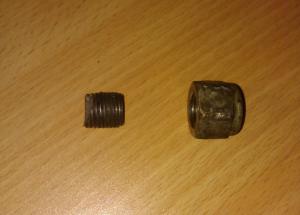

Опять проблема, прошу, помогите советом. В сервисе разбирали передние стойки для замены пружин, шаровых и т.д. "по дороге" (много всего, делать сам не стал). С их слов: стали, мол, откручивать гайку верхней тарелки стойки (левой) и отломили шток амортизатора (фото с гайкой):
[attachmentid=125078]
вези, говорят, новую стойку, у этой был дефект (её они-же меняли сразу после покупки машины 3 года назад), плюс нету на гайках колпачков и ЭТА вот гайка закисла и пустотелый (там паз под 6-гранник) шток отломился.

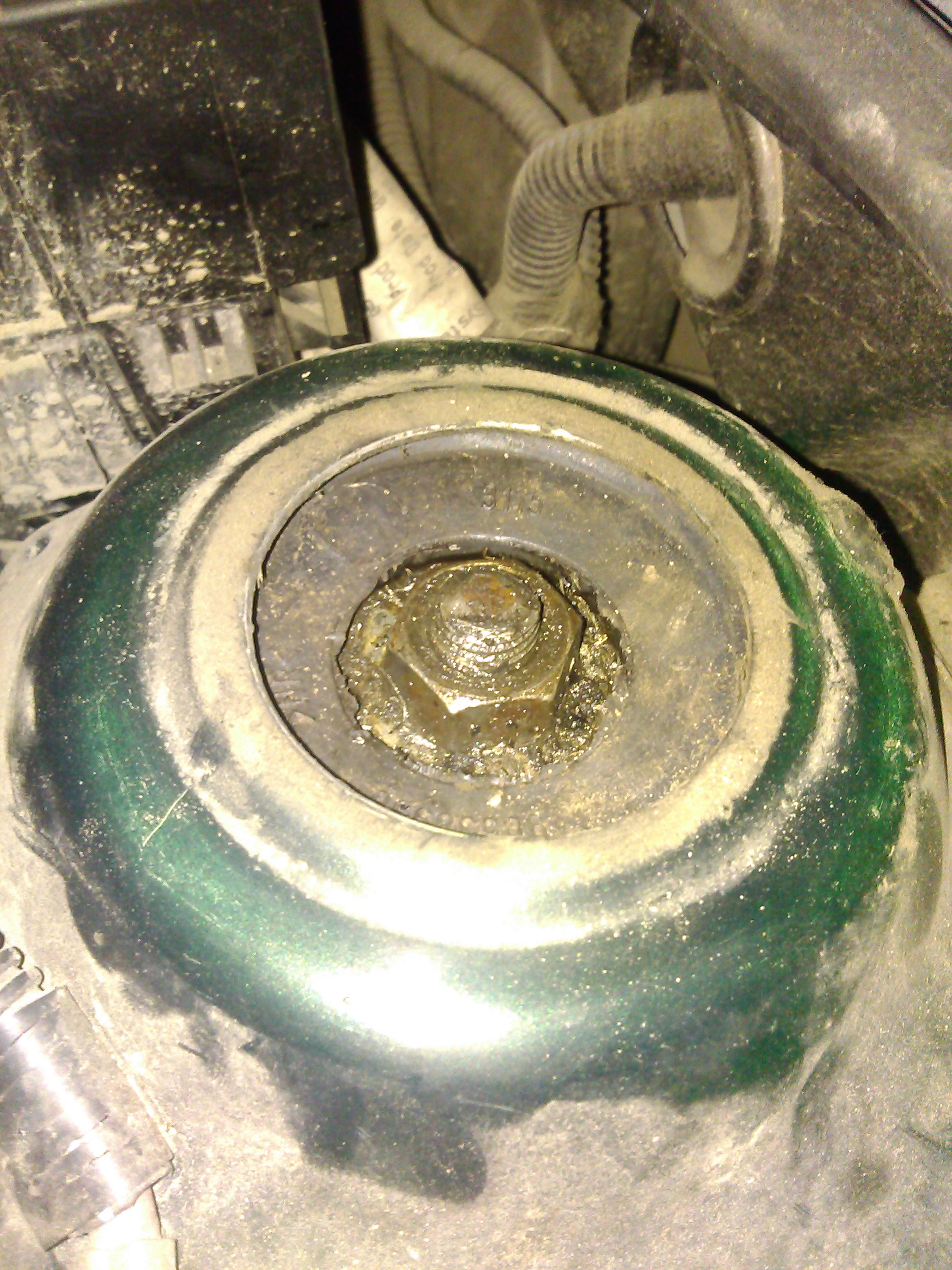

Длины штока теперь не хватает, чтобы как следует притянуть тарелку и опору, чтобы каждое своей гайкой, как положено(фото)
[attachmentid=125079]
(на фото гайка крепления стойки к опоре не родная, а выше раза в 1,5 или 2, родная низинькая в наличии).
Можно-ли одной гайкой закрепить сразу и опору, и тарелку? Тогда длины хватит, на штоке лыски под ключ болгаркой выточу в верхних 4 мм. Сильно-ли повлияет на правильность работы всей стойки?
Времена нынче непростые, скребёт сердце ещё рабочие стойки менять из-за такой промашки.
Заранее благодарю за понимание, надеюсь на помощь
