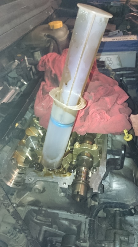

Решил отрегулировать клапана. Как положено : замерил зазоры, потом замерил толщину стаканов, определился, что нужно, сделал заказ и стал ждать. Пока ждал, озадачился решением проблемы грохота при запуске. Вычитал на Зафировском форуме, что м.б. виновен обратный клапан, расположенный под генератором, пробку обратного клапана выкрутить не смог, т.е. совсем никак. Прикинул, что в клапане изнашиваться проктически нечему, а не держать он может скорее из-за попадания мусора. Сделал вот так:
[attachmentid=130288]
В канал подачи масла к фазорегуляторам воткнул большой шприц. Двигая поршень шприца туда-суда, получилось, что клапан стал работать только в одну сторону. Потом после частичной сборки, снял клапан фазорегулятора выпускного распредвала, вставил в посадочное отверстие шланг наружным диаметром 18 мм (подходит от жигулевского вакуума), другой конец шланга опустил в емкость. Помощник включил стартер, и крутил его пока из этого шланга не полилось масло. Потом все собрал и поставил на место. При первом запуске мотора был очень кратко временный грохот. При последующих запусках никаког грохота не было совсем. Лампочка давления масла после запуска стала гаснуть гораздо быстрей.

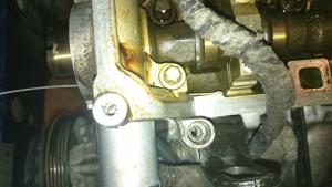

Еще может кому пригодится:
[attachmentid=130289]
Чтобы быть уверенным, что после установки бугеля на герметик, каналы отвода масла от сальников не перекрылись, я их проочистил толстой леской.
