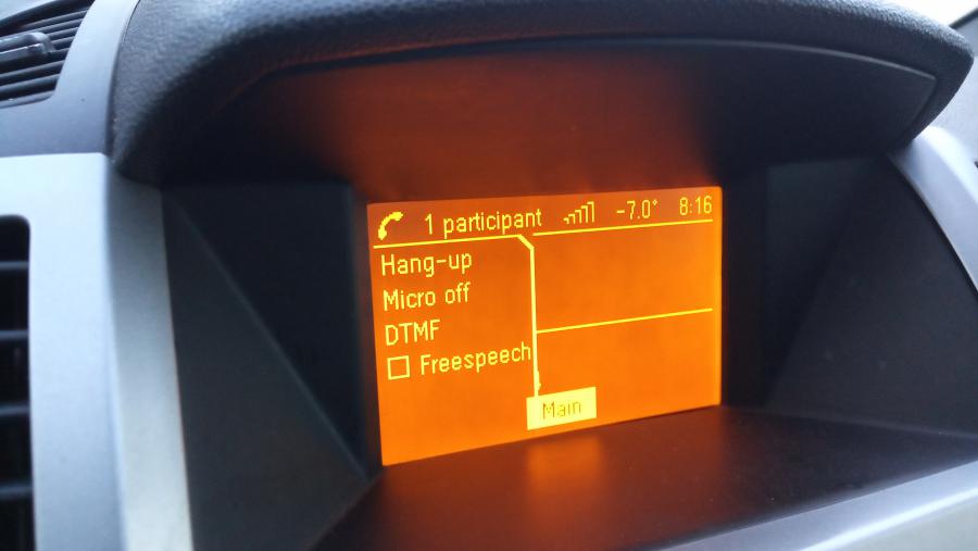

проблема с громкой связью. при звонках разговор идет через телефон пока вот тут не нажать free***. и потом при новом звонке опять музло замолкает но разговор через телефон. с чем связано может быть? все пришито настроено и без ошибок
оказалось в телефоне проблема. с более старым блютуз работает нормально. возможно не дружат протоколы в тлф и ухп4. или проблема конкретной модели
