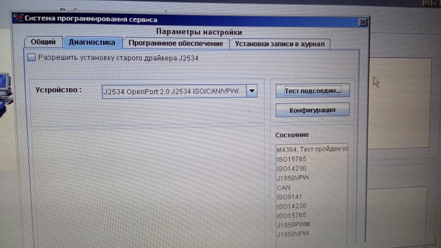

в режиме sps программирования машина увиделась.
но ругается на вин.
в глобалтисе крайний год выбора 2012.
у меня авто 2013 рф сборка.
что делать?
прога сама вин считала из мозгов.
версию тиса выше искать или вин подходящий? от какой зафиры нужен вин? от той у которой есть uhp4 или от любой?
п.с.
в режимах эмуляции теч2 или режим доступ к закрытой зоне программа адаптер openport не видит. только теч или mdi.
Сообщение отредактировал александр51: 16 Январь 2022 - 10:43

#212 berkut
  • Cообщений: 16 580
Отправлено 16 Январь 2022 - 11:05
по машинам после 12 года локалка уже не работает, только через серваки, потому и не видит вин коды и ругается.
когда смотришь машину по своему вину, то будет полный заводской сток, максимум что может быть, это адаптационные версии прошивок блоков подтянет, если они были.

#215 александр51
александр51
  • Cообщений: 1 126
Отправлено 16 Январь 2022 - 18:22
Ну тут не надо привязываться к вину. Надо заходить в модули напрямую. Как в опкоме.
Как только привязываешься к своему вину, то ограничиваешься заводским опционалом зафиксированным списком пак кодов опций, привязанных на вин
А чтобы подружить манитор и голову надо править варианты в настройках. Что бы везде было правильно. Тогда монитор будет искать по шине именно твою голову, а не прописанную сейчас
вот что имею:
uhp4 подключен и прописан в мид шине. дисплей оп-ком с ним общаются.
sps программирование видит машину - выводит вин мой, тип мотора и кучу других строк.
но при попытке прошить uhp ошибка.

#217 александр51
александр51
  • Cообщений: 1 126
Отправлено 16 Январь 2022 - 19:25
сдается, что проблема в согласовании устройства. похоже прога не хочет работать со шнуром
возможно. хотя читал перед покупкой форумы прошивальщиков. пишут что именно в sps адаптер нормально работает.
только оригинал или китай не уточняли. у меня-то китаец перепаяный.

#219 александр51
александр51
  • Cообщений: 1 126
Отправлено 16 Январь 2022 - 21:22
Там в конце про скорость пишут. Пробовал в порту поиграть?
ни в программе ни в винде для этого шнурка настроек нет.
а вот там же указанное значение МИНИМУМ 12.5В надо проверить.
На заглушенной машине оно явно ниже хоть немного.
только неясно как сделать завести или внешнее подавать.
Ладно uhp. но мозги и коробку если по этой инструкции шить даже оригинальным mdi, то явно не на заведенной. т.е. требуется внешний источник для прошивок

#220 berkut
  • Cообщений: 16 580
Отправлено 16 Январь 2022 - 21:26
люди, кто занимается этой прогой и шнурами утверждают, что tech2win не работает ни с чем кроме mdi.
