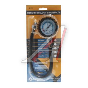

VK63, блин лучше не кататься с такой проблемой, если у тебя с насосом беда пошла давно то двигатель масленое голодание получил, а это не есть гут. Еще может быть что датчик ерундит. Так что лучше всего найти манометр давления масла, и замерить давление масла им. Я заезжал в мастерские и проверял давление у них, оказалось все в норме 1,6 на хх. В магазине он 400 стоит

Воу воу), полегче друзья)))! Не думаю, что всё настолько критично. По моему опыту, если есть проблемы с давлением масла, то лампа моргает на хх при полностью прогретом двигателе, а в моём случае лишь задержка при холодном запуске.
А померить давление манометром не помешает, спасибо за совет .

Да, все верно, начать стоит в любом случае с замера давления манометром. Дальше будет понятно куда плясать.

Всем спасибо, друзья). Измерию давление масла, отпишусь.
Да кстати, в каких пределах считается норма?
