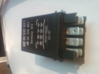

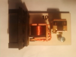

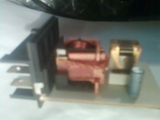

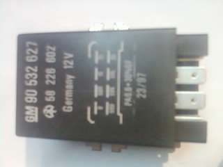

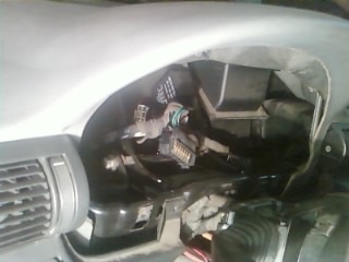

Привет всем.Машина OPEL ASTRA F CARAVAN универсал 1997 года,двигатель X16XEL ECOTEC.Всем спасибо за советы.Нашёл причину почему не тухнет лампа масла.Сгорел один диод в реле,которое находится за приборной панелью. Заменил его и всё поставил обратно.Заработало как положено. Принцип реле при запуске двигателя тухнет лампа масла и загорается фары ближнего света по другому походные огни.Мне помог разобраться знакомый электрик.Начали с датчика масла,он нормальный и пошли по схеме дальше и вышли на реле.Забыл сказать перед тем как начали с проводкой разбираться грешили на масляный насос,но на заведённом движке масло поступает на распредвал обильно.Значит причина не в насосе.Всем спасибо за советы и удачи с вашими авто. Пака. ar.gif flag.gif

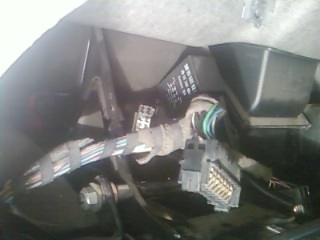

п а ш а, спасибо что отписались, неожиданное решение, значит у вас стоит реле скандинавского света, где именно стоит это реле? может у нас у всех есть штатный разъём под него, хотелось бы посмотреть.

Привет всем.Я же писал вам что лампа загорелась на машине 1997 года с движком X16XEL.Диод может сгорел из-за плохой пропайки реле.Вот фото реле и где ано находится. [attachmentid=111656][attachmentid=111655][attachmentid=111653][attachmentid=111660][attachmentid=111659][attachmentid=111658][attachmentid=111657][attachmentid=111661][attachmentid=111660] [attachmentid=111661]Разобрался с горем пополам.Удачи всем. Может эти фотки помогут кому.

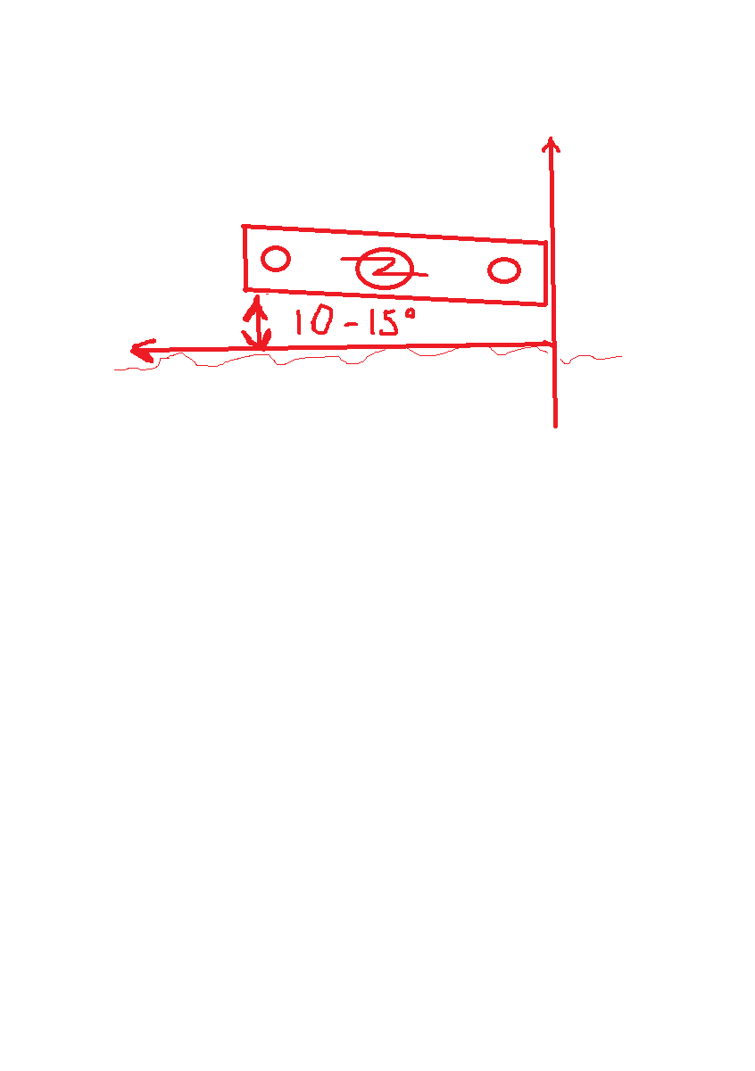

Друзья, подскажите, я тут озадачился вопросом: иногда ставлю машину на небольшом уклоне на левую сторону, примерно градусов 10-15, не более.[attachmentid=117725] И вот когда завожу её, лампа давления масла тухнет не сразу, а где то через пару, тройку секунд. Особенно это стало проявляться при отриц. температурах. Насколько это критично и влияет ли на это такое положение машины?
З.Ы. Лично я полагаю, что конструкцию поддона и маслоприёмника всё же предусмотрены к стоянке авто на различных уклонах, ибо рельеф местности всегда ровным быть не может.

VK63, да уклон предусмотрен конструкцией, скорее связано с низкой температурой и загустением масла, а что залито.

Ну, про уровень масла - абсолютно правильно спросили. Если Масло в норме - в смысле, на отметке "норм" или даже чуть менее, но не меньше минимума - то, даже если машина стоит под углом в 30 градусов - давление масла в системе всегда будет нормальным.(Ведь, как-то машина должна заезжать на эстакады-подъёмы) - это в конструкции маслозаборника предусмотрено.
А, более позднее "гашение" лампочки при нормальном уровне - скорее всего действительно связано с морозами и качеством масла. Залита не минералка, случаем?
