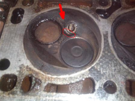

Изнутри это вид на сами клапана и отверстия свечные , хочу узнать хотя бы расположение клапанов далеко до них или нет. Сам я из Пермского края.
Ввертыш даже не представляю как делать на горячую неудобно же горячевато все таки . Ввертыш заказал из латуне-бронзового сплава . В идеале конечно голову другую, но не хочу ее ставить просто так если ставить то полностью всю откапиталенную.

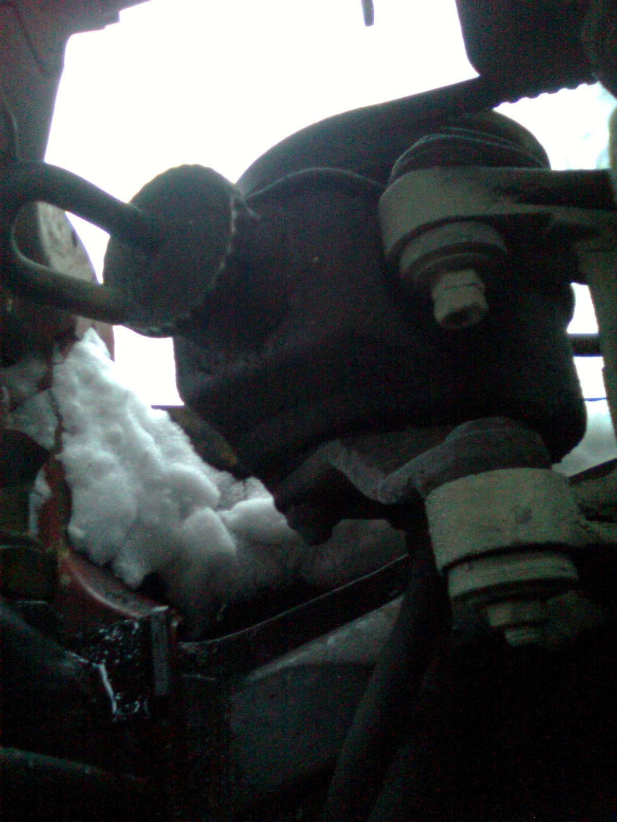

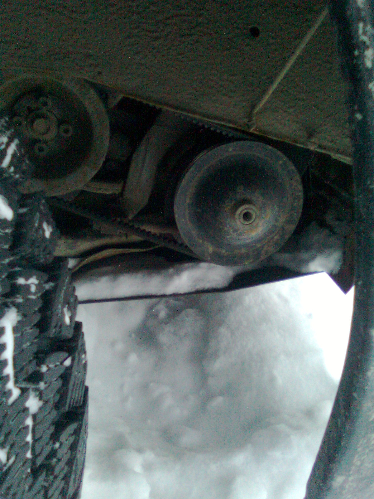

Nakatomi, вышли фото ГУРа....
#67 Nakatomi
Nakatomi
  • Cообщений: 275
  • Интересы:Opel Ascona C 86г.в седан 1.6SH мкпп Varajet2
  • Автомобиль: Ascona C '86 1.6SH Var2
Отправлено 30 Январь 2014 - 16:52
собственно для чего они тебе?

спасибо)просто хотел посмотреть как он реализован)
