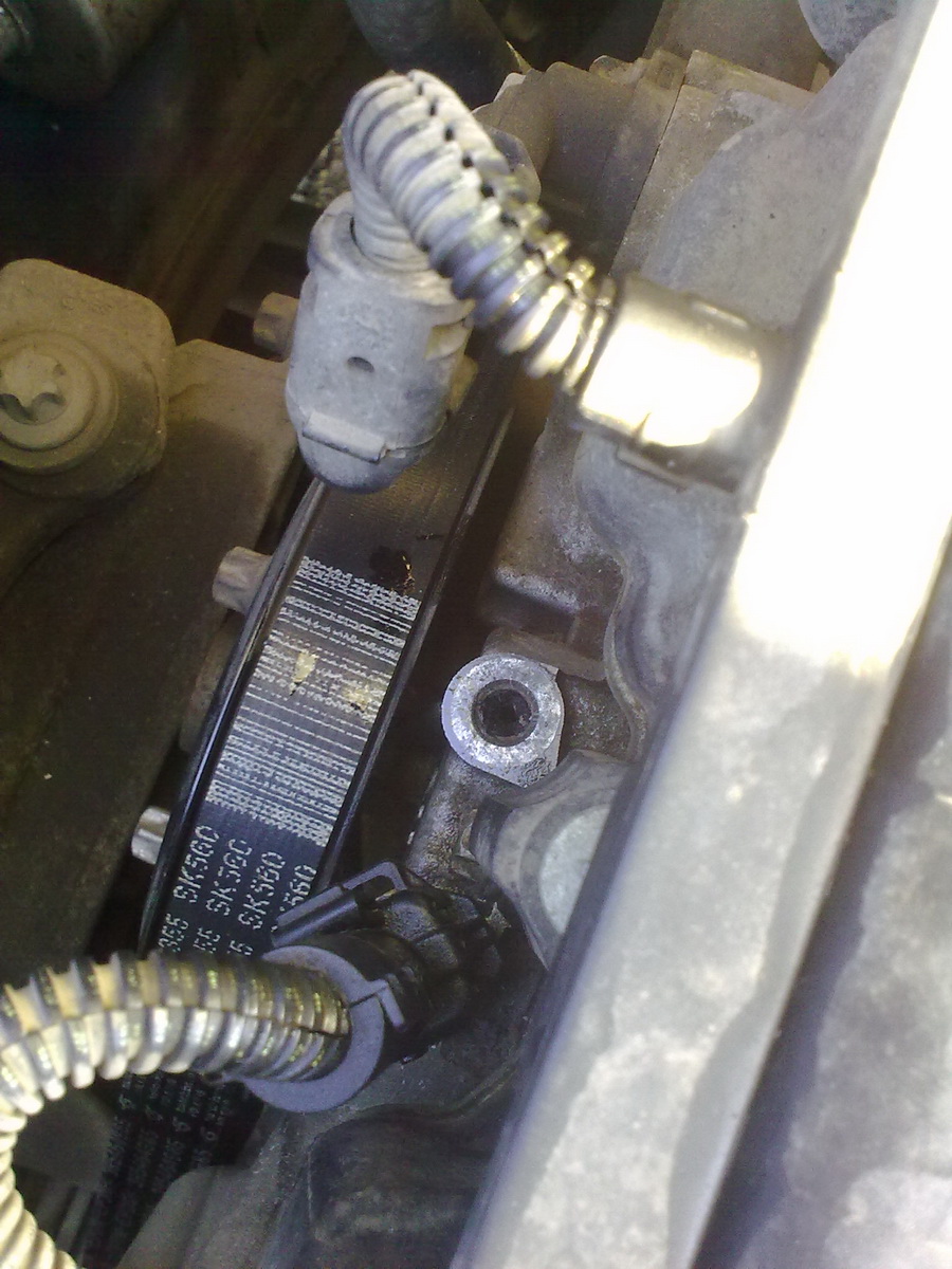

Доброго времени суток! Случилась такая неприятность сегодня. решил проверить уровень масла, осмотрел движок и заметил отпотевание в районе датчика температуры и ремня генератора. Думал масло давит, оказался антифриз, пошевелил патрубок так и есть не плотно сидит, первая мысль хомут ослаб, оказлось все гораздо хуже, трубка переходник сломана. От туда антифриз и давит. Поюзал экзист ничего подходящего не нашел.
Вопрос: Кто сталкивался с данной проблемой? Может у кого есть такой переходник, или знает как он правильно зовется, или католожный номер?
Самое обидное что деталь копеечная, а машина не на ходу.

egordz, как вариант, обратитесь к токарю. Эту детальку из латуни можно за 15-20 минут выточить (в укор конструктору). Ну или эбоксидкой (или некой термостойкой холодной сваркой) трещину заклеить. Уверен, что кто-нибудь артикул детальки Вам подскажет - но тогда придётся чуток подождать доставки...

это наверное подогрев чего-то. Думаю, можно на время заглушить и ездить так.

Всем спасибо за ответы. Уже не актуально, нашел сервис где этот штутцер есть, приехали на стоянке установили за символическую плату в 600 р. Кстати установили металлический штутцер. ar.gif
