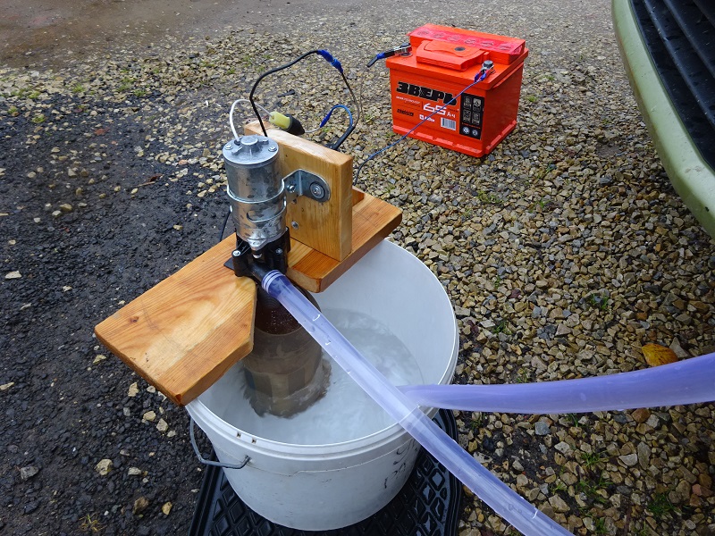

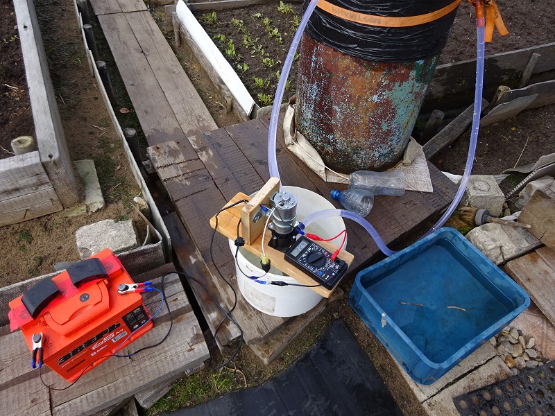

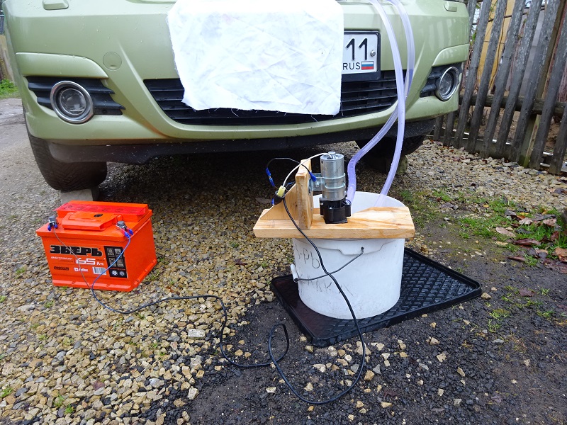

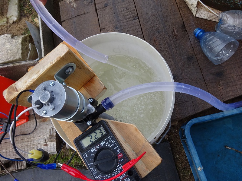

Позавчера выкупил на  ВеБе насос, прикупил комплектующие... вчера собрал сея девайс и опробовал, остался доволен, заодно поменял батарейку на авто, эта уже шестой год и кончается, прикупил есчё летом, тоже зверюгу простую на 65 А/ч ... остался доволен. Сегодня сделал промывку радиатора отопителя, всё чики-пуки, жарит... остался доволен.. На фотках: проба работоспособности и через амперметр на ток прожора, остался доволен... и финальная часть, промывка дистиллировкой после лимонки, соды и пару простых промывок, а то  вначале была такая кака... остался доволен. Сейчас дома, застаканился - трижды доволен.

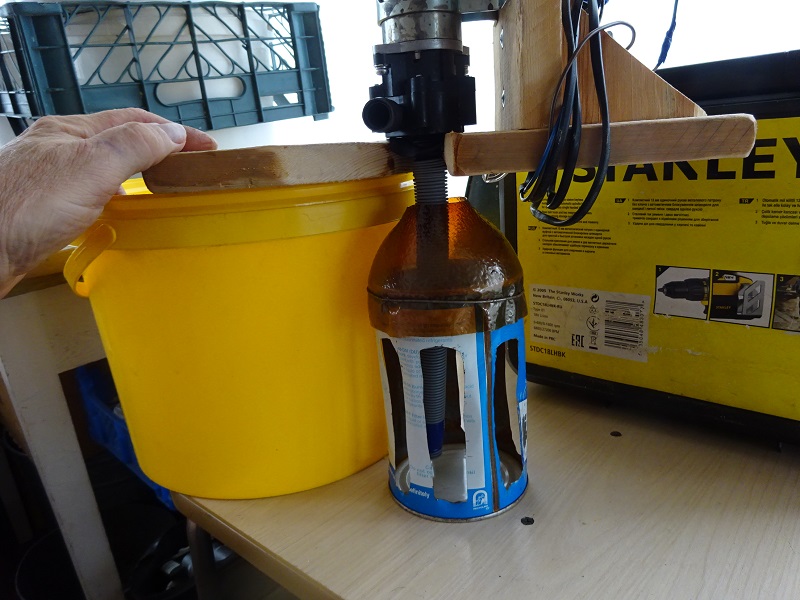

@O677ME Вот такой вот фильтр из консервной банки с вырезами и наращенной вверх из пластбутылки, а поверх три слоя капроновых чулок, и с нутра его всас насосом, а слив обратки прямиком в ведро, менял после каждой смены жижи. Первый раз промыл радиатор просто теплой водой, это чтоб от крупного мусора и от остатков антифриза... сразу же окрасило красным и много ошметков, резинки, гранулки и блестки,  но это потом рассмотрел, когда слил первую прогонку.  Потом второй раз и другой водой, но уже в другом направлении, мусора совсем ни что. Ну а потом горячей с лимонкой, через 15 минут делал догрев этой жижи и заодно менял направление потока. .. вот тут то и пригодился бы второй кипятильник для ускорения дела. Лимонку делал из двух пачек порошка (160 г) на 6 л воды, это чтоб быстрее догревать было. При промывке лимонкой в ведре поблескивала жижа, это были остатки от герметика-жижа, коий я сдури ещё по весне, когда снег ещё лежал, в РБ влил, тогда сильно уже стал покапывать радиатор. Вот если глянуть на последнюю фотку на предыдущей странице, где я показывал вскрытый стары радиатор, то около сливного отверстия видны останки это чудо-герметика, примерно с четверть чайной ложки, так вот, вся основная часть со временем осела в радиаторе печки, который как фильтр за лето был. Вот так вот, прикинул, что в моем случае был больше механический засер... когда впервый раз заполнял водой через насос, поднятый выше печки, то как то очень медленно была протечка до слива в ведро, а при запуске сперва так вообща дохлая струйка на выходе была. По мере вылета каки напор струи увеличивался и апосля стал постоянным на последущие  часы работы насоса. После уже содой гасил кислотность, это столовая ложка с горкой соды на 3л воды, тоже горячей, по 15 мин в каждом направлении. Потом ещё двумя ведрами просто чистой водой промывку - по два раза в обоих напаления по 15 мин разом. На вторм ведре прекратились появляться редкие блески. Ну а  пятилитровой дистиллировкой это уже так, на 10 минут, чтоб не оставалось простой воды во внутрянке... .  Так, по мыслям, что даже при хорошей протечке не будет хорошей теплоотдачи, если будет даже наитончащий налет, накипь или ещё там какой гадости слой внутри на стенках трубок, который будет как термоэкраном . Вообщем, у меня был просто засер на входе в радиатор, получаеся, вот и результат положительный - жарит. Как мне посоветовали, то обязательно надо поменять антифриз после нескольких часов работы мотора на ходу, это возможно просадка антищелочного состава в антифризе  из-за возможных микроскопичных остатков всякой хни, коей бодяжилась вода для промывки. Как то так то.
