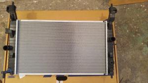

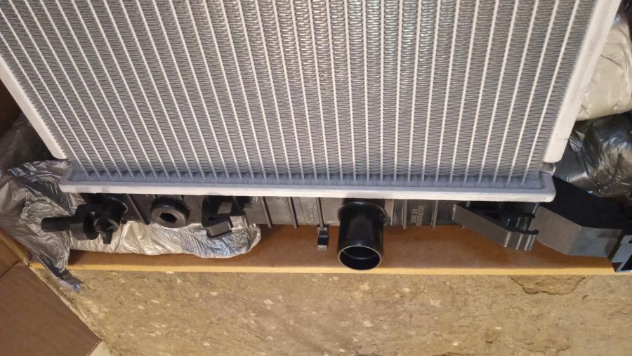

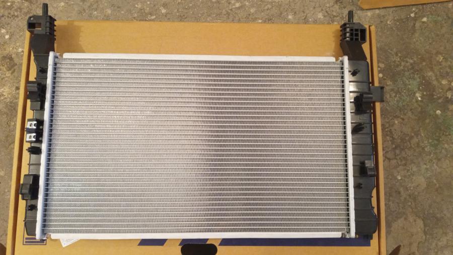

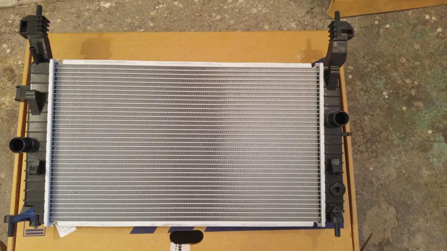

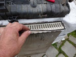

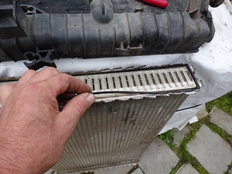

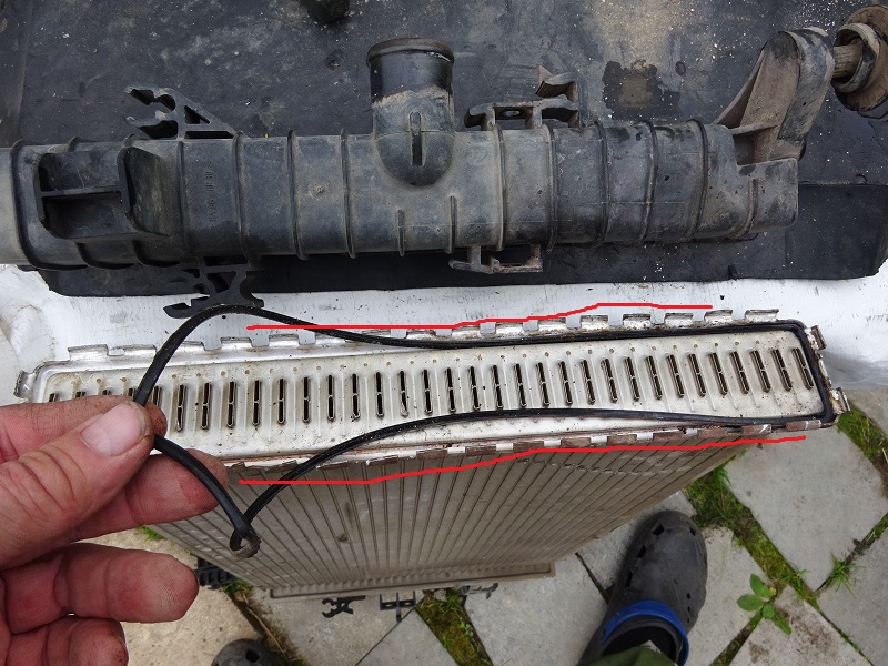

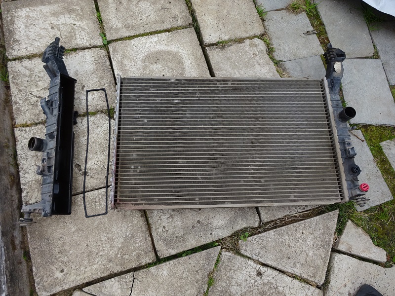

Купил радиатор KALE 342070, для всех двигателей Meriva A. Производство Турция, изготовлен на вид качественно, но резьба под датчик M22x1.5. В каталогах не нашел такого температурного датчика, под M22 идут только термопереключатели вентиляторов. Но это не проблема, можно выточить переходник на M12x1.5. У меня подозрение в другом, что диффузор вентилятора охлаждения не закрепить на радиаторе, он крепится винтами и должны быть закладушки в радиаторе, а их нет. Так же нижние крепления под диффузор в радиаторе намного тоньше родных, пластик диффузора в них не сядет.
Развейте или подтвердите мои догадки, под какой же мотор ставились такие радиаторы?
Стесняюсь спросить , а Вы искали радиатор по VIN коду ?!
У Вас машинка с кондиционером или без ?
А то вот  Вам те , что с кондиционером для нас :
https://vdopel.ru/art/13181074/
Для сравнения цен и фото посмотрите .

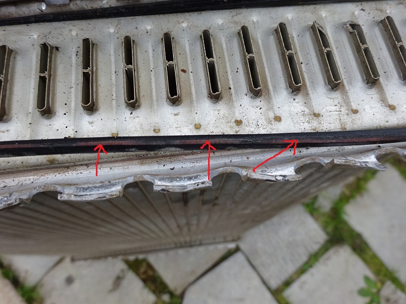

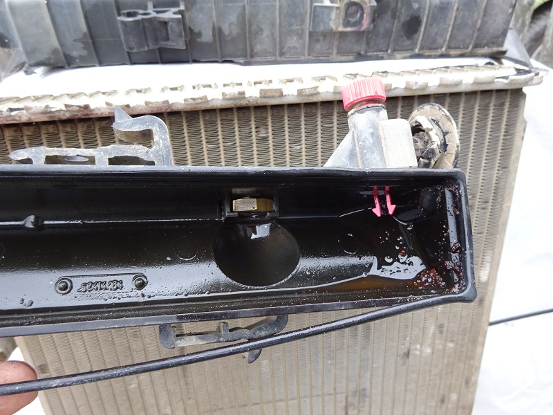

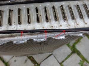

Радиатор двигателя потек по стыку банки. Имеет смысл перепрессовать банку с новыми уплотнениями и герметиком?
Щяс-с небольшой опус от меня, хоть и наверняка уж эта тема не актуальна, похоже что мало у кого остался родной радиатор, хотя... Сегодня после утренней рыбалки-грибалки, чтоб не уснуть и быть к полудню как огурчик, решил таки распотрошить свой роодной радиатор, поменянный этими прошедшими майскими днями - итак, что имеем: люминий в идеальном состоянии, уплотняющие резинки таку вообща на отлично, ни сухости ни усталости и без микротрещинок при растяжениии, пластик бачков тоже хороший... а теперь вот и по "классике жанра" , где течь в районе входящего патрубка - на резинке хорошо видно, где просвчивался антифриз, тама красноватые следы имеються, отмечено красным, а вот на другом бачке так вообща резинка, и ни как не даш ей 19 лет - можно на рогатку пацанам отдать... Теперь по вышеуказанному прошлогоднему вопросу - можно, и то и другое, еслит очень аккуратно поразгибать, предварительно подогревать феном  точечно каждую загибулину градусов так в триста.... далее наверное суть ясна и нет смысла. А вот лучшим вариантом было бы наверняка (в моем случае) это снять радиатор и опрессовать равномерно по периметру всего бачка, предварительно подогрев  феном проушины, достаточно было бы в один миллиметр поджатия, а для этого нужна модернизация переставных клещей с небольшой доработкой ограничителя по сжатию... Стопудово, ещё бы поработал этот радиатор. А на замену приобрел и установил радиатор Ниссенс и джи эмовские резинки(нижние опоры), всё чики-пуки, без всяких сьюрпрайзов по подгонке и головняка, за четыре часа с перекурами. Такие вот дела.
