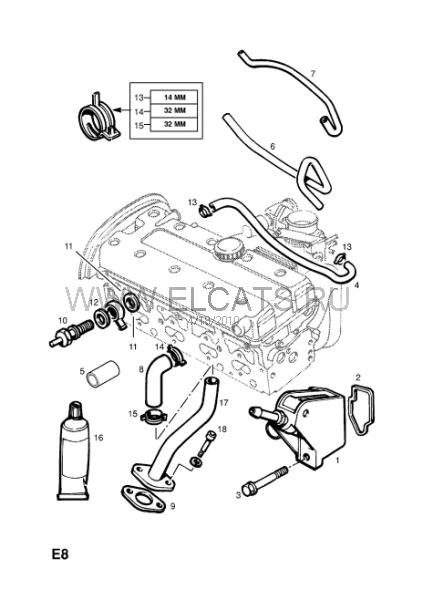

А мысля эта возникла у меня по поводу небольшого казуса, который впрочем, кажется, я и разрешил уже. Хотя искренне буду рад мнению о том, правильна ли догадка.
Протерся шланг:
Стал искать на схемах: http://www.elcats.ru...b5-2fb3087e702b
А его нет!!! вааще... сначала подумал, что он среди тех что изображены и.. даже заказал позицию №4 (06 56 250).
Но оставлись сомнения, сфоткал и хотел поспрашивать здесь...
Но, форум не работал, а мозг пытался smile.gif Поэтому стал смотреть похожие движки и напоролся на схему x20xev и.. нашел его: http://www.elcats.ru...e...7&office=ru (06 56 252)
Ну... может и не его, но похожий.
Короче, отправил запчастникам письмо с просьбой заменить 06 56 250 на 06 56 252.
По результатам замены отпишусь, так или не так.

Цитата(dimaest @ 18.4.2010, 20:21) Просмотр сообщения
обычный шланг вентиляции картера...
Ага, мне в опелевском магазине посмотрели и тоже так же обыденно сказали и пошли искать, в компе и по этой картинке:
[attachmentid=50968]

Цитата(sergemoskva @ 19.4.2010, 9:45) Просмотр сообщения
Вот нашёл в Exist эту трубку № 90499659 . Он ещё и под Kat № 56 56 048 - один и тот же шланг.
Мне кажется, что это все же другой вентиляционный шланг:
[attachmentid=50996]
На твоей картинке шланг под № 4 - Это тонкий шланг , который идёт в впускной коллектор под дроссельной заслонкой .
