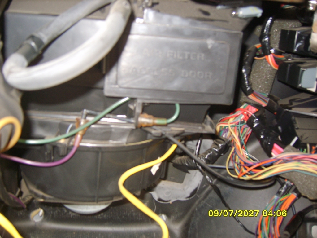

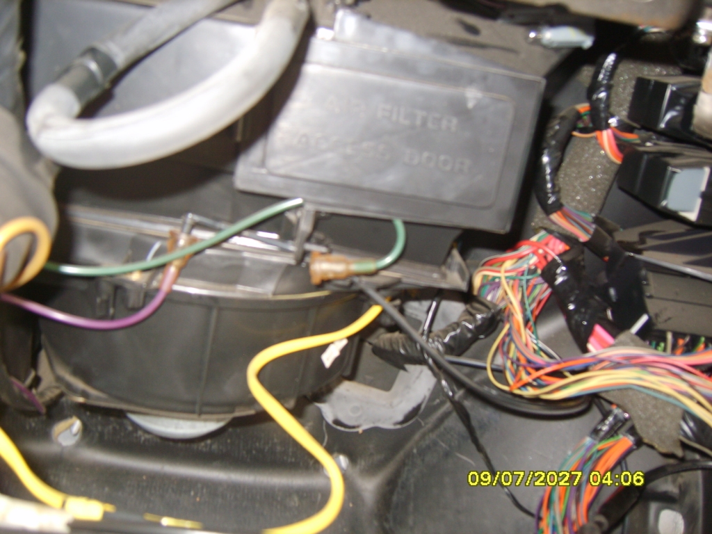

Вот, занимался стеклоподъёмниками и наткнулся на загадки:
Загадка № 1-
За бардачком ниже крышки салонного фильтра заглушена трубка вакуумная,заглушена специальной заглушкой(2 фото,снята трубка и надета на заглушку)
[attachmentid=68368][attachmentid=68369]

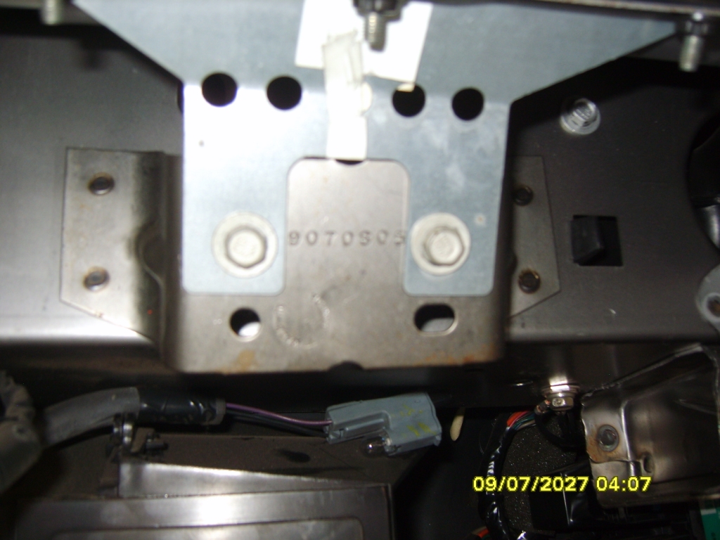

Что это за номер на кузове? Там-же за бардачком.
[attachmentid=68370]

Загадка № 1-
Загадка № 2-
На железке номер детали. А трубки эт трубки управления климатом. Кстати а сама заглушка монолит или дырявая?

Заглушка монолит.Просто продумано сделано.-Захотел человек дополнить климатом,пожалуйста,всё для этого уже есть.

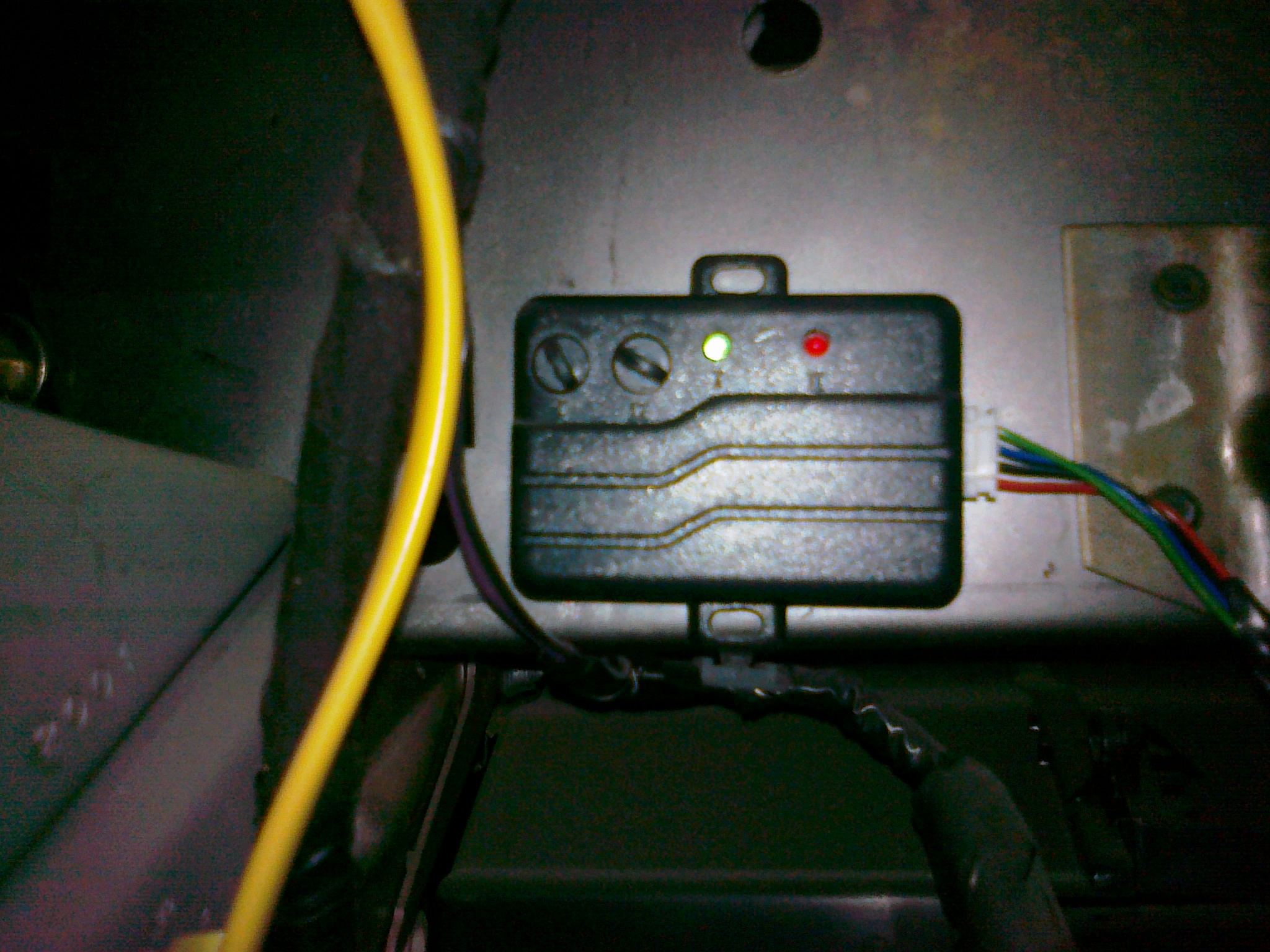

Цитата(kashak @ 5.11.2011, 20:25) Просмотр сообщения
Это Датчик удара от сигналки. Одна крутилка и зелёный светодиод реагируют на предупридительный сигнал тревоги. Вторая рутилка и красный светодиод реагируют на основной сигнал тревоги.
Сообщение отредактировал sergey72.07: 06 Ноябрь 2011 - 17:13
