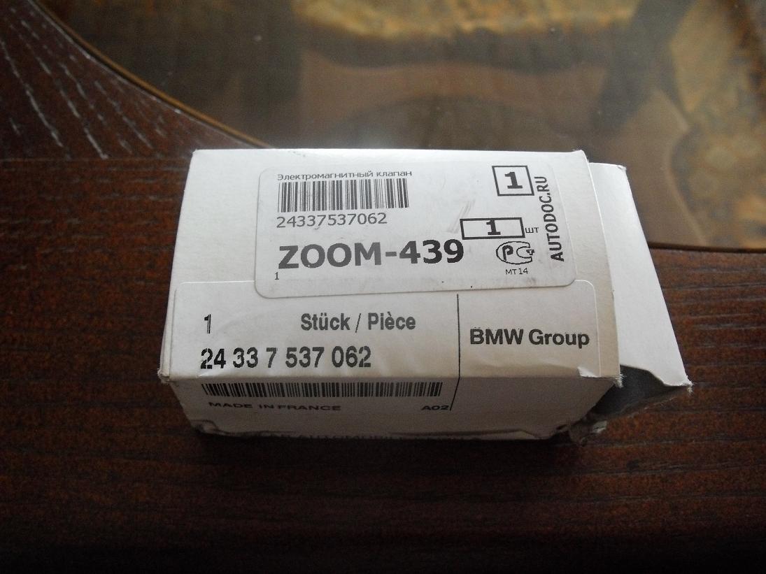

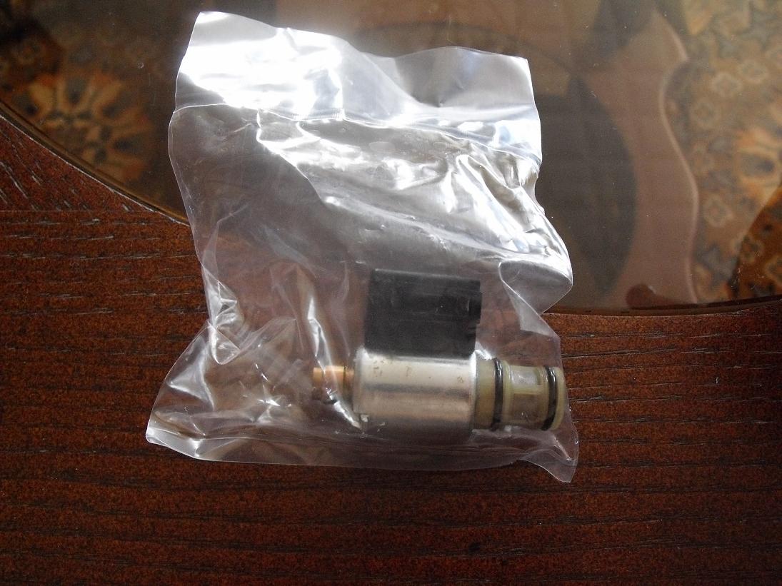

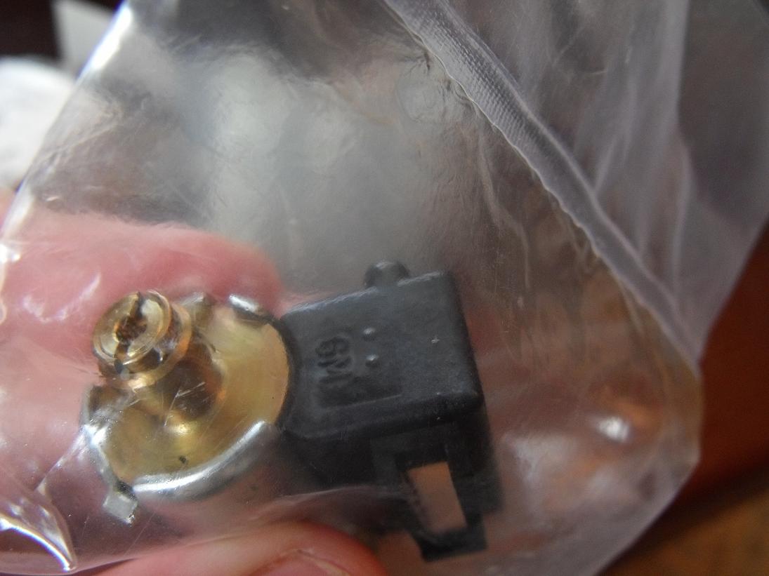

Что и требовалось доказать: пришел соленоид переключения 2-3 с клеймом GM.
[attachmentid=52385]
[attachmentid=52384]
[attachmentid=52386]
Сегодня ещё вскрою, замерию сопротивление обмотки и проверю на продуваемость (должен продуваться без напряжения).
чо то не понятно blink.gif заказал на бмв а пришел GM made in France,так кто изготавливал эту коробку?
бмв или gm или французы?
ФРАНЦУЗЫ
Все очень просто - наши коробки производят на заводе GM в Страсбурге во Франции, поэтому и зачасти идут оттуда.
Померил сопротивление - 20 Ом, слегка больше чем должно быть согласно мануалу на коробку (17.8 - 18.8 Ом), но тут скорее погрешность прибора. Продувается, т.е. нормально открытый, как и должно быть.
