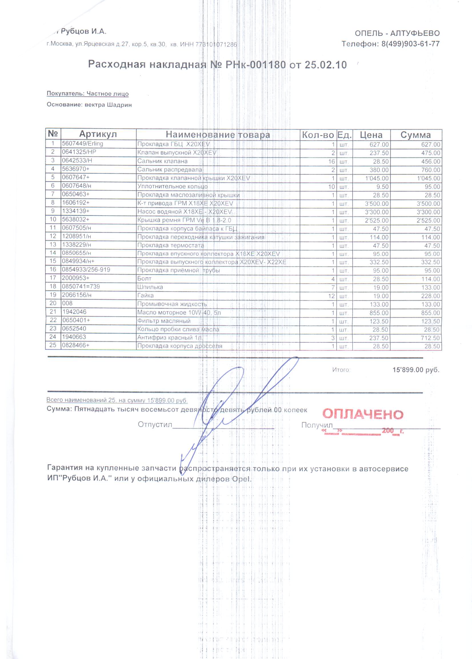

Отправлено 25 Февраль 2010 - 16:51
вот и все как считаете нормально или нет +11300 ремонт

Отправлено 25 Февраль 2010 - 20:15
нахрена нужна крышка ремня грм за 2500 р, этоже пластмаска почти декоративная.
Сообщение отредактировал arturfm: 25 Февраль 2010 - 20:18

Отправлено 25 Февраль 2010 - 20:33
Нижняя часть сломана почти на половину.....ОООО кстати скидка по клубной карте 1000 р на запчасти 14899

Отправлено 25 Февраль 2010 - 22:01
крышку брал-бы на разборе.

Отправлено 25 Февраль 2010 - 23:12
Крышка то понятно,непонятно то что в списке нет 10 болтов крепления головки блока,которые однозначно должны меняться excl.gif

Отправлено 27 Февраль 2010 - 22:48
а где ценник на работы?
вообще надо было еще плоскость ГБЦ проверить, притереть клапана, проверить седла, проверить втулки клапанов,
