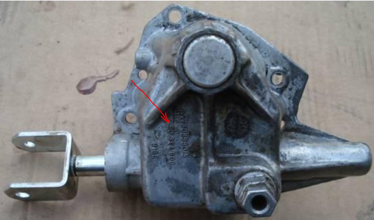

тут скорее вопрос о индификации МКПП Вектра а 1.7 Д. если верить этому сайту-http://www.opel-infos.de то у меня должна стоять Ф-16. Заказал прокладку крышки картера КПП- Jp Group (артикул 1232000600)...оказалось что она больше крышки т.е прокладка в длинну-26см. в ширину 17см , а сама крышка 24 х 17 .Облазил всё и вся, а маркирови КПП не обнаружил...Может кому размеры знакомы и поможет кто с определением КПП,а?Граждане,выручайте...а то стоит "Верочка" разобранная (((
#199 dim1977
dim1977
  • Cообщений: 239
  • Город:Беларусь, г.Молодечно
  • Автомобиль: Vectra A 1993г. C18NZ
Отправлено 14 Ноябрь 2016 - 10:41
AnderVO,, может вот в этом месте найдешь [attachmentid=131324]

Вот до "компа " добрался.Разобрался что за коробка- Ф13. Спасибо dim1977
