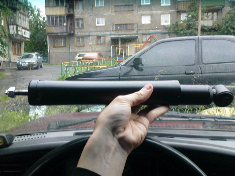

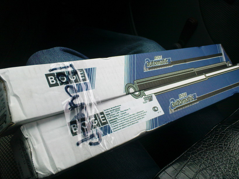

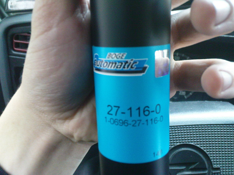

Отправлено 30 Июль 2008 - 17:24
Купил задние аммо BOGE масло 27-116-0, пыльник пластиковый в отличии от Каябы. Посмотрим как себя покажут.

Отправлено 30 Июль 2008 - 21:41
На аммортах BOGE гайки оказались под ключ 16, которого естесственно не оказалось под рукой. Ключ на 17 выручил. Вдвоем с напарником ушло 30 минут на замену обоих амортов. Работа эта непыльная и даже приятная из-за своей простоты.

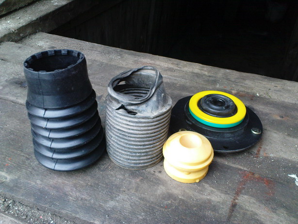

Отправлено 03 Август 2008 - 13:06
Заменил отбойники и пыльники на передних аммо. Отбойники Febi, пыльники неоригинал родной брать не стал по опыту - жесткий пластик, лопается, не пластичен. К то му же стоит порядка 100-120р/штука. Видел на рынке родной оригинальный ЗА 400 blink.gif рублев с клеймом GM - он резиновый! В общем подумал и в автопром пошел подбирать. В итоге купил от ВАЗ 2110, резиновый, эластичный. Цена 60 рублей всего. Снизу впаяна шайбочка - обрезал ее ножом. Длина немного больше штатных пыльников, но за счет выступов на верхней части можно одеть пыльник плотно на отбойник, как это впринципе делается и в оригинале. В общем после установки все очень порадовало. На установленной стойке, на опущенной с домкрата машине пыльник как раз своим пижним краем садится на нижнюю чашку, а при сжатии пружины и амортика будет сам сжиматься за счет гофры и к то му же не будет болтаться на стойке как это обычно бывает, т.к прекрасно закреплен на отбойнике.
Ну в общем ТЕЛЕМАРКЕТ!
Вот и пыльники: от 10 и наш.
