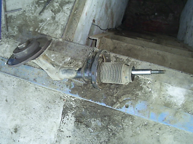

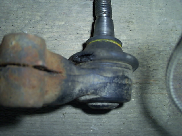

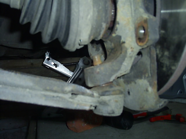

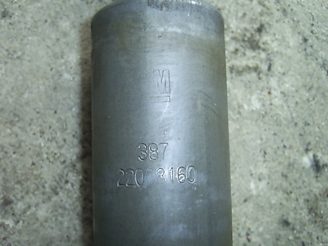

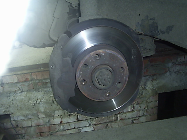

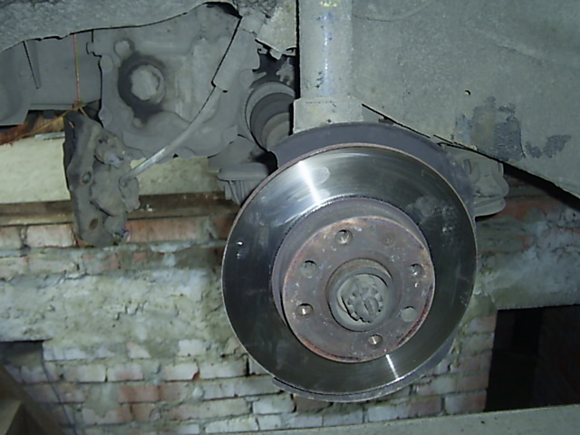

Вот немного фоток:
[attachmentid=16261]
Пока ещё ничего не снимал ( кроме колеса)...
[attachmentid=16262]
Снял суппорт.
[attachmentid=16263]

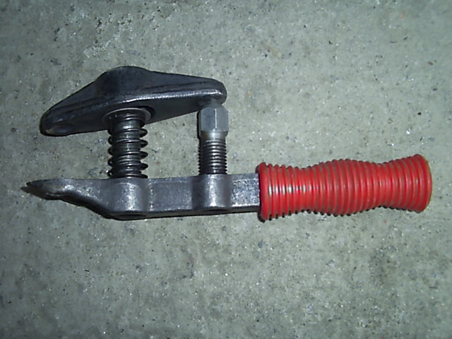

Это съемник для шаровых ( брал на рынке за 300 рэ.)-понравился.
[attachmentid=16264]
Родная GM-я шаровая (на заклепках)- не стал менять.
[attachmentid=16266]

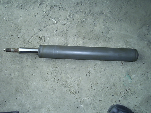

Родной амортизатор- ушел в отставку
[attachmentid=16267]
Он же.
[attachmentid=16268]
Снял стойку
[attachmentid=16269]

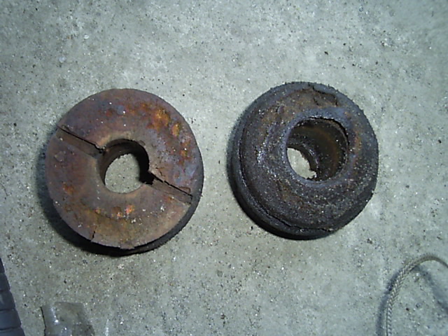

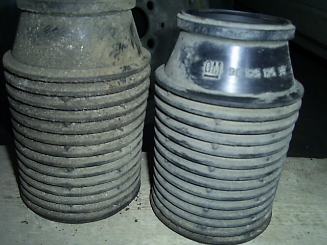

Отбойники, которые находились в очень плачевном состоянии
[attachmentid=16270]
Снятая стойка
[attachmentid=16271]

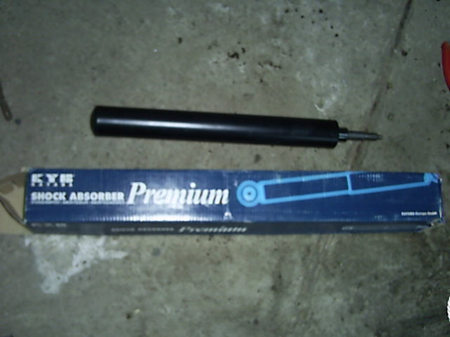

Новенький Каябовский амортизатор
[attachmentid=16272]
Рулевой наконечник
[attachmentid=16273]

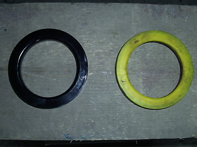

Опорные подшипники ( слева новый, справа старый)
[attachmentid=16274]

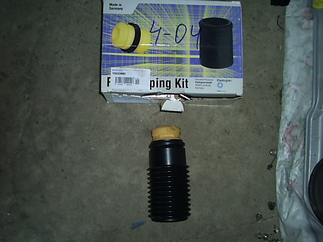

Новый отбойник с пыльником
[attachmentid=16275]
Родной, с порваным пыльником, рулевой наконечник
[attachmentid=16276]
GM-е пыльники ( на удивление в очень хорошем состоянии)
Теперь не машина а сказка- ничего не дребезжит, не болтается. Очень понравилось как стала входить в повороты-крена практически нет.

Ориг. аморты, прикольно, у меня каябы стояли все 4, поменял точно на такие же каябы.
Написал бы еще рядом с каждой новой запчастью ее номер.

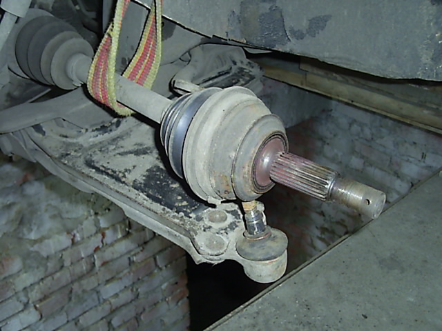

Глухой стук слева в передней подвеске при проезде неровностей(ямы, бордюры) в основном при вывернутом руле. Что скорей всего?
ШРУЗ смотри. Скорее всего внешний. Цена вопроса 1200 р. примерно. Внутренние дороже на сотни 2-3.
ШРУС!!!!
100%

Шаровые... в прямом положении ок, а в повернутом тарабанит! 2 асконы с этой же поломкой месяц назад приезжали. Да и у меня собственно таж самая проблема на разбитой асконе. Но я ее восстанавливать не буду - потому и ремонтировать не стал. До наконечников быстрее долезть, нежели до ШРУСа, поэтому начни именно с них! Смотри сразу нижний!

Согласен с тобой, думаю шаровые и есть. Только вот почему в вывернутом только положении - загадка, наверно нагрузка другая. Попробую передок вывесить и шаровые проверить на люфт.
А про ШРУС вы это зря меня пугаете, у екнутого ШРУСа совсем другие симптомы, а именно хруст(щелчки) при развороте и не только на неровностях, а вообще.
