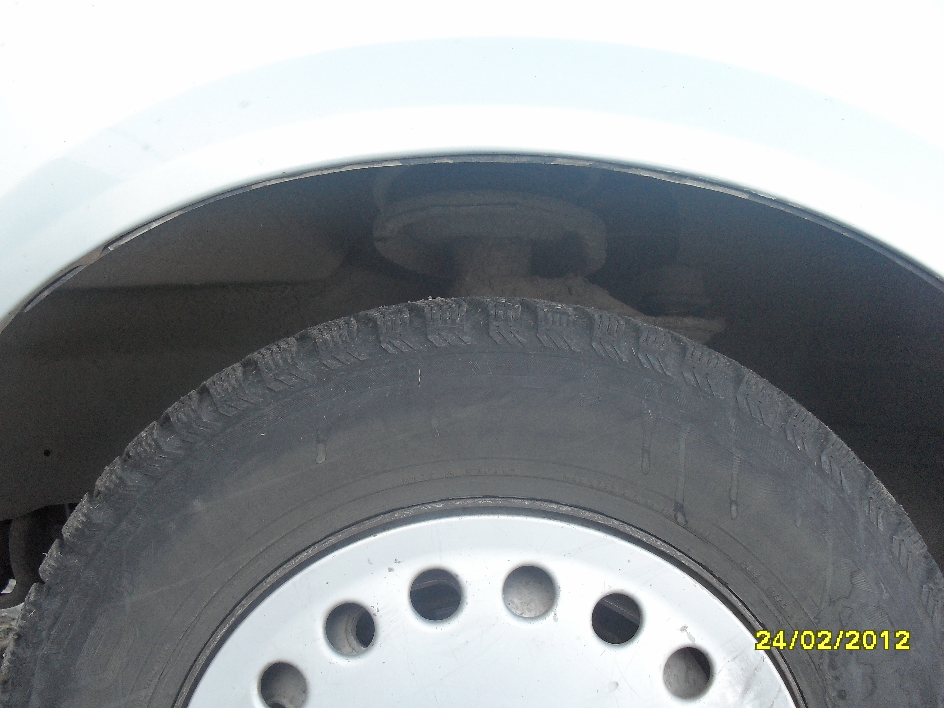

Сфотографировать не получилось на фото это расстояние не видно
Пыльники с подушками пришли такие как на фото ниже
Когда получил понял что подушки не такие но стойки уже разобрал и надо было собирать, думаю поставлю эти. Поставил их и получилось так что подушка по штоку амортизатора ходит свободно т-е она лежит на гайке (6)
Свободное расстояние от верха подушки до шайбы (10) где-то 3-5 см.
Снизу ещё фото.

а сильфоны разве не на этой шайбе одеты должны быть или шайба меньшего размера. судя по верхней частисильфона у них место под одевание на что-то круглое и наверное как раз на эти шайбы.

Гадать бестолку. Или купил нето, или собрал не так. Фото в студию или к прорицателю.

На фото похоже не совсем то. Сам пыльник одевается на отбойник амортизатора, и отбойник не так уж свободно перемещается по штоку даже после 2 лет экспуатации, не лежит на гайке. Я себе брал Febi 03101 Изображение и сильфоны Jp Group 880344442 Изображение Всё стало как родное. А по фото, похоже, что отбойники амортизатора выше чем родные.

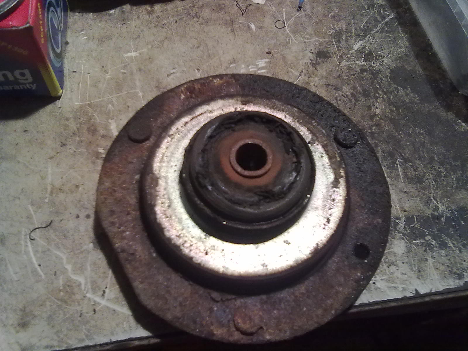

подскажите, влияет опора на стук в подвеске? менять опору или это не кретично?
[attachmentid=86862]
есть у когото фотографии как правельно должна собиратся стойка?...как должен стоять отбойник, в верх плоской частью ли выпуклой? .. как должна стоять шайба та что напротив отбойника, впадиной вверх?

Trent, Меняй там всё на новое!

прикалываешься ) в посту 781 картинка стойки. чуть не забыл,стучать может подшипник стойки,он вроде подходит и аналогичен шевролет нивовскому. плоскость вверх к железке,а она вверх выпуклой стороной.

я имел в виду как устанавливаются чашки...я так понял что верхняя точка должна быть на 180 град, относительно нижней ? ... просто сначала та шайба неправельно стояла , и розбила опору ...кто что может сказать по поводу опоры, менять?

а что резинку вырвало или просто помяло неправильной стороной,на фотке плохо видно.

просто помяло, милиметра на 4 стерлась резинка.. а вообще опоры меняются из-за пробега, или только когда рвутся?

когда ее вверх со штоком амортизатора начинает выпячивать сильно, и естественно когда видымые отрывы от корпуса.

Меняют по состоянию... раз в 20 лет.
