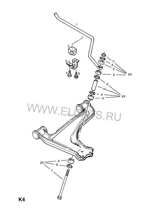

Цитата(LeXuS6783 @ 27.8.2013, 9:01) Просмотр сообщения
Где стабилизатор крепится к кузову,там смотри эти втулки.А раз пишешь,что стук глухой,то похоже на разбитые втулки.
да. в этих втулках есть люфт(((
они...
но чтобы их поменять нужно ведь шаровую открутить, потом весь рычаг снять. он на 3 болтах к лонжерону прикручен?? он вобще хоть снимется?
и еще не могу найти эти сайлентблоки на аскону. может номер кто подскажет? или от нексии или ланоса подойдут?
Сообщение отредактировал Andrew020191: 27 Август 2013 - 18:13

#1176 BasiC
BasiC
  • Cообщений: 313
  • Автомобиль: OZB 1.9 CDTI + OAC 2.0i sedan + OAC 2.0i hetch + OAG 1.6i
Отправлено 27 Август 2013 - 23:03
они...
Чтобы их поменять, нужно немного открутить "лыжи". Дальше уже можно подлезть гаечным ключом.
Эти сайленты - разрезные, т.ч. вытащить/поставить их будет нетрудно.
Обрати внимание на диаметр стабилизатора, он был двух видов - соответственно сайленты тоже.
Вобщем, лучше перед покупкой сайлентов его замерить.
И последнее - мне "один в один" подошли сайленты от Опель Астры (модификацию не знаю).
Да и проблема то в том. что через elcats не могу найти ни какого сайлентблока на стабилизатор. здесь он под №2 но выдает название подшипник! и цены бешеные! http://www.elcats.ru...x?Model...Fпа 2
[attachmentid=106683]
от чего точно подходит? ну и надо да размер мерять... самое страшное - откручивать лыжи(((
http://www.exist.ru/...=23745&caid=752
не так и сложно найти)
Сообщение отредактировал Viktor_opel: 28 Август 2013 - 10:38
#1179 BasiC
BasiC
  • Cообщений: 313
Отправлено 28 Август 2013 - 10:38
В каталоге точно ошибка, не может сайлент 6000р стоить.

#1180 Andrew020191
Andrew020191
  • Cообщений: 406
  • Город:Кострома
  • Автомобиль: Opel Ascona C 1,6л 16SH карб Солекс083 МКПП 1985г. 4-х дверн. седан
Отправлено 28 Август 2013 - 11:16
спасибо. изкал через элькатс дак там все пробивалось по 6000-7000руб. без аналогов
Вот подробную инструкцию нагуглил: http://forum.opel-cl...showtopic=16973 ))
