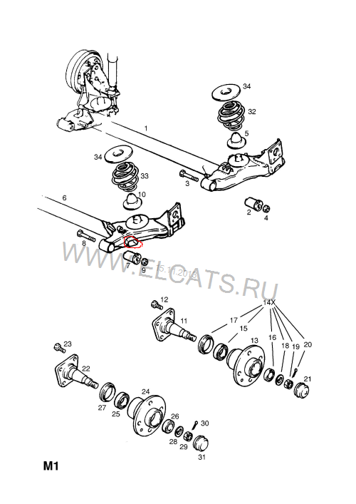

такой вопрос - нужно поменять сайлентблоки на задней балке...но какие брать не знаю((( они по наружному диаметру различаются...
http://www.elcats.ru...x?Model...Fпа 3
тут под цифрой 2.
коды:
04 02 642 - 1 вариант
04 02 645 - 2 вариант
48мм или 59мм...какой брать??? гаража сейчас нет и штангенциркуля...измерить не могу...( может кто подскажет
авто - opel ascona 16sh 4дверный седан. карбюратор. 1985г.в.

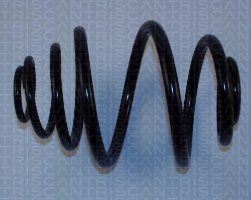

Для установки в рессорную подвеску "Форд-Транзит" ищутся недорого б/у (просевшие) задние пружины от "Опель-Асконы" (длина 206 мм- можно и меньше ,диаметр 158 мм) типа как на фото:
[attachmentid=108638]

#1215 VIK11
VIK11
  • Cообщений: 832
Отправлено 15 Ноябрь 2013 - 17:17
Цитата(Andrew020191 @ 15.11.2013, 11:45) Просмотр сообщения
VIN: W0L000086F5023254
может поможете как пробить и подобрать?
и как самому эти сайленты поменять....съемником, выдавить,,,? типа как на жигулях резинки в тягах меняют?
Если подберешь съемник, то лучше им.
Я снимал без него, просто распиливал полотном наружнюю обойму сайлента и ее отверткой отгинал.
А там пару ударов молотком и он спокойно выскочит.
Посмотри на свой рычаг, если есть прямоугольная ниша (обозначена красным) - то бери №7.
Если поверхность гладкая, то №2.
Я менял №7.

#1217 Andrew020191
Andrew020191
  • Cообщений: 406
  • Город:Кострома
  • Автомобиль: Opel Ascona C 1,6л 16SH карб Солекс083 МКПП 1985г. 4-х дверн. седан
Отправлено 16 Ноябрь 2013 - 22:30
Цитата(Shcapkov @ 15.11.2013, 18:58) Просмотр сообщения
Лучше через менеджера , он будет нести ответственность , если придёт не та деталь , хотя и с тем номером , который применим , к твоей машине . Сам испытал недавно , насос гидрача покупал . Номер детали мой , картинка насоса моя , а в коробке насос , который мне не подходит и так 2 недели заказов .
пробить по вину не удалось(((
придеться ехать мерять...
уже неделю езжу...стучит больно сильно салентблок то....точнее то что уже люфт...замерять смогу только в понедельник вечером..за это время наезжу еще + 250-300км....не разобьет ли ухо в балке под салентблок???!!!? без машины никак...езжу постоянно + за город нужно будет ехать...
Я менял №7.
ок...спс...посмотрю...по моему под номером 2 нужно...у меня вроде этого прямоугольника нет...
у меня вопрос просто брать 48 или 59мм салентблок? диаметр его...
так как сейчас возможности смерять нет(
померяю в понедельник...и точно посмотрю
