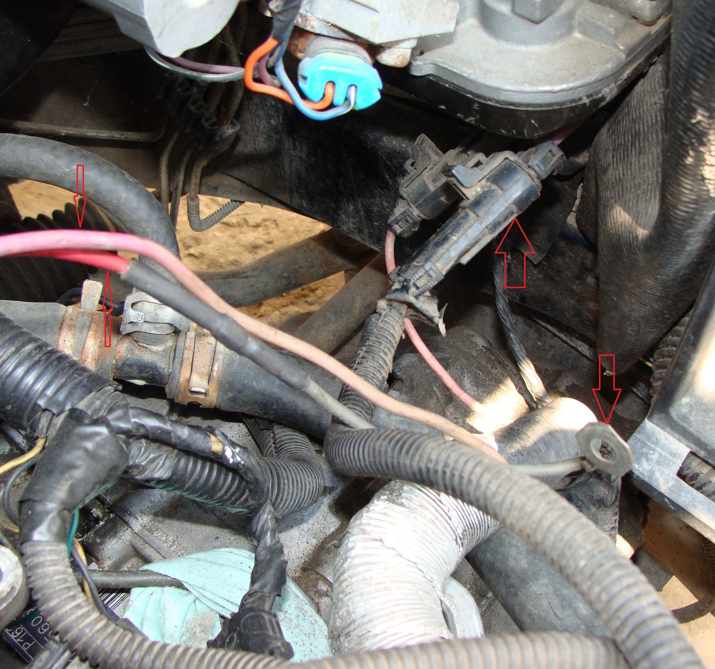

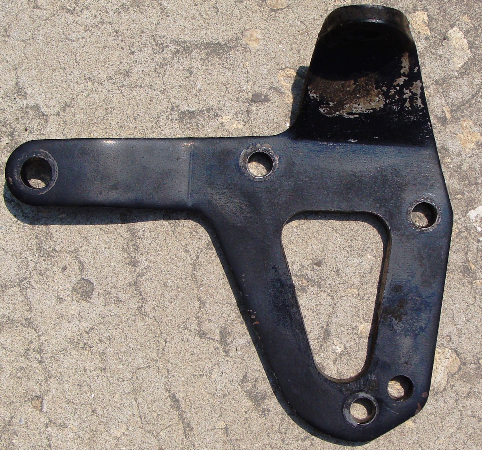

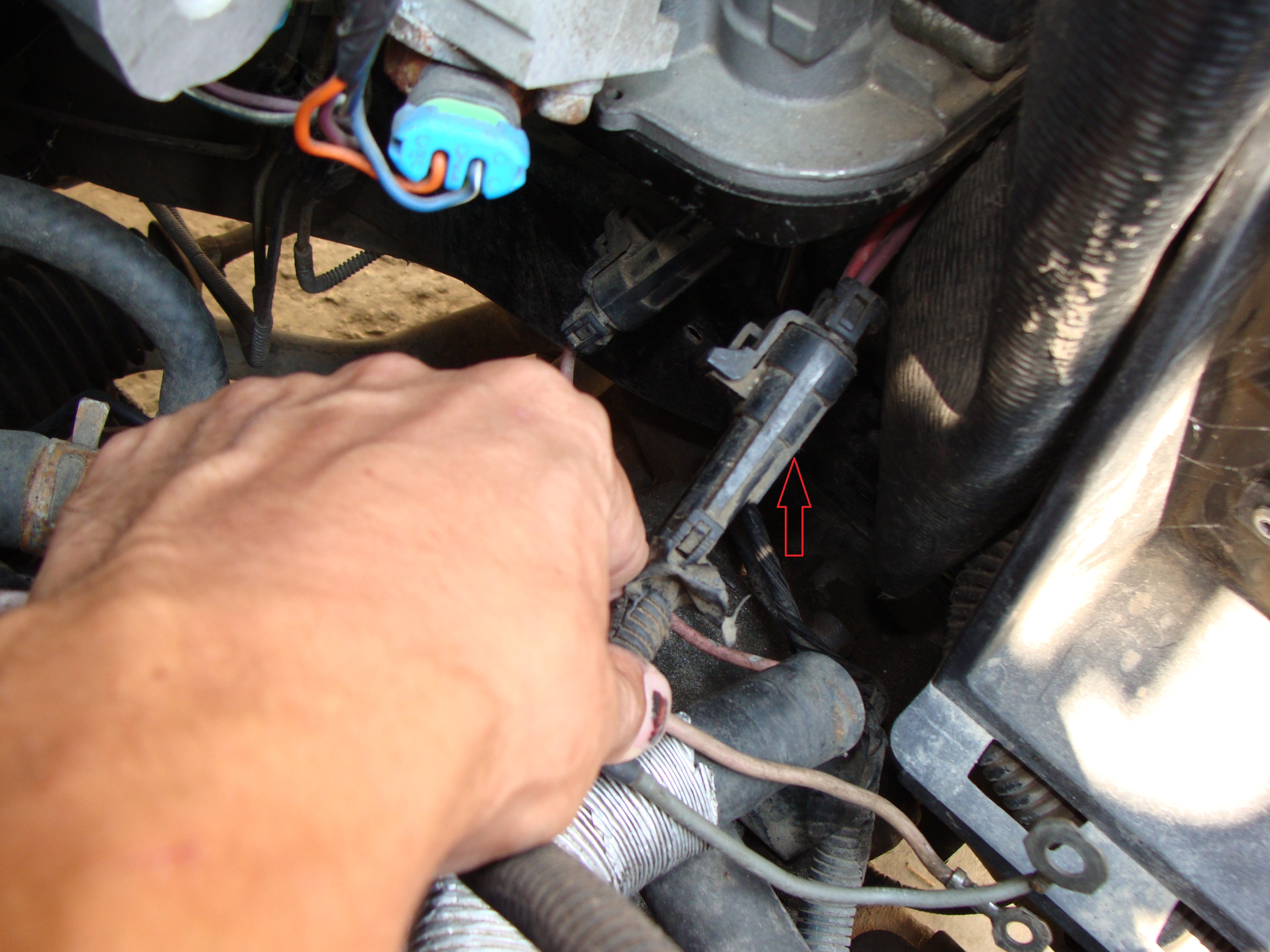

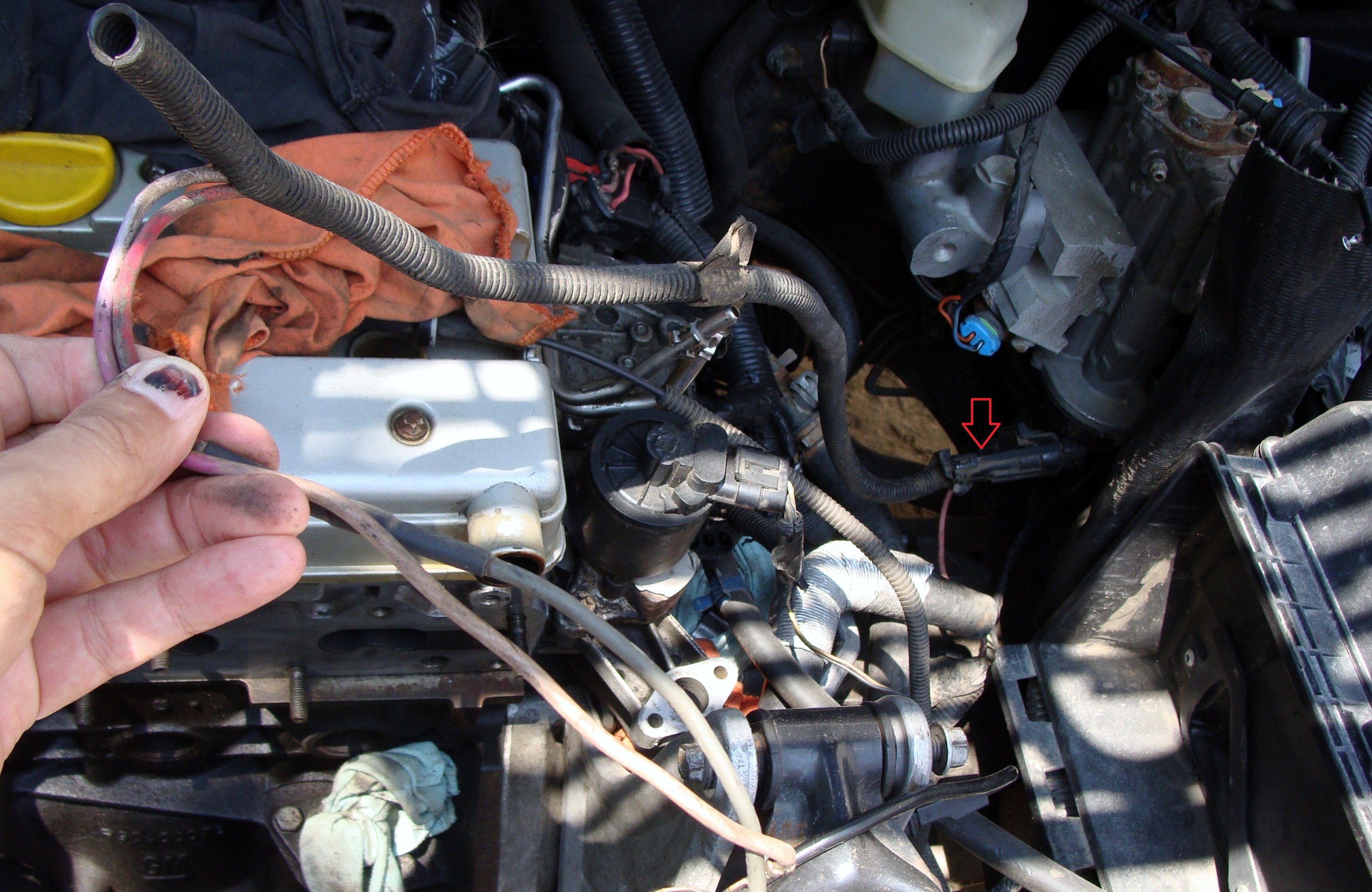

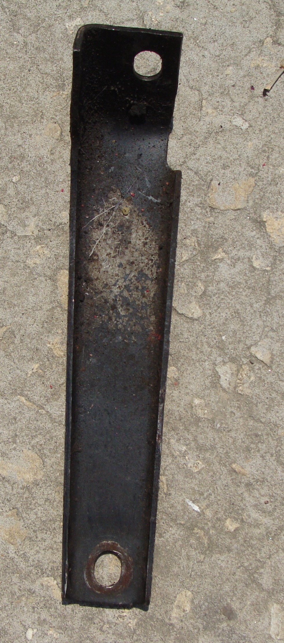

Отправлено 14 Июль 2013 - 12:23
Здравствуйте, нужна помощь, менял двс, через верх, вытаскивал почестям, вставлял целиком с помощью лебедки, но без коробки, и осталось несколько деталей, и провода клеммами, не могу вспомнить откуда что.
Если считать фотки слева направо , то вторая картинка
Первая картинка похожа на массу "гены".
не, там уже стоит, она другая.
Спасибо, очень помогли.
Пересмотрел все фотки , что у меня на данный момент есть . Это что касается первой фотографии в твоём сообщении . Возможно на фото , которое я поместил , и есть эта деталь . Проверь . А может и нет . Но ничего более ли менее похожего , я не нашёл . В любом случае , буду ещё смотреть , если эта не та деталь .
первое фото- крепление впускного резонатора, и механизма переключения кпп (только перевернуть на 180 по вертикали).
В руках, на фото провода на стартер,диаметр под м6 втягивающее реле, под м8 сажай на + стартера (сверху).
то что вы отметили я поставил, это не от туда.
Я пока порадовать ничем не могу . Посмотри там , о чём писал rustam.asutp
Как я понимаю, идут провода с аккумулятора на стартер, и на стартере соединяются с этими?
