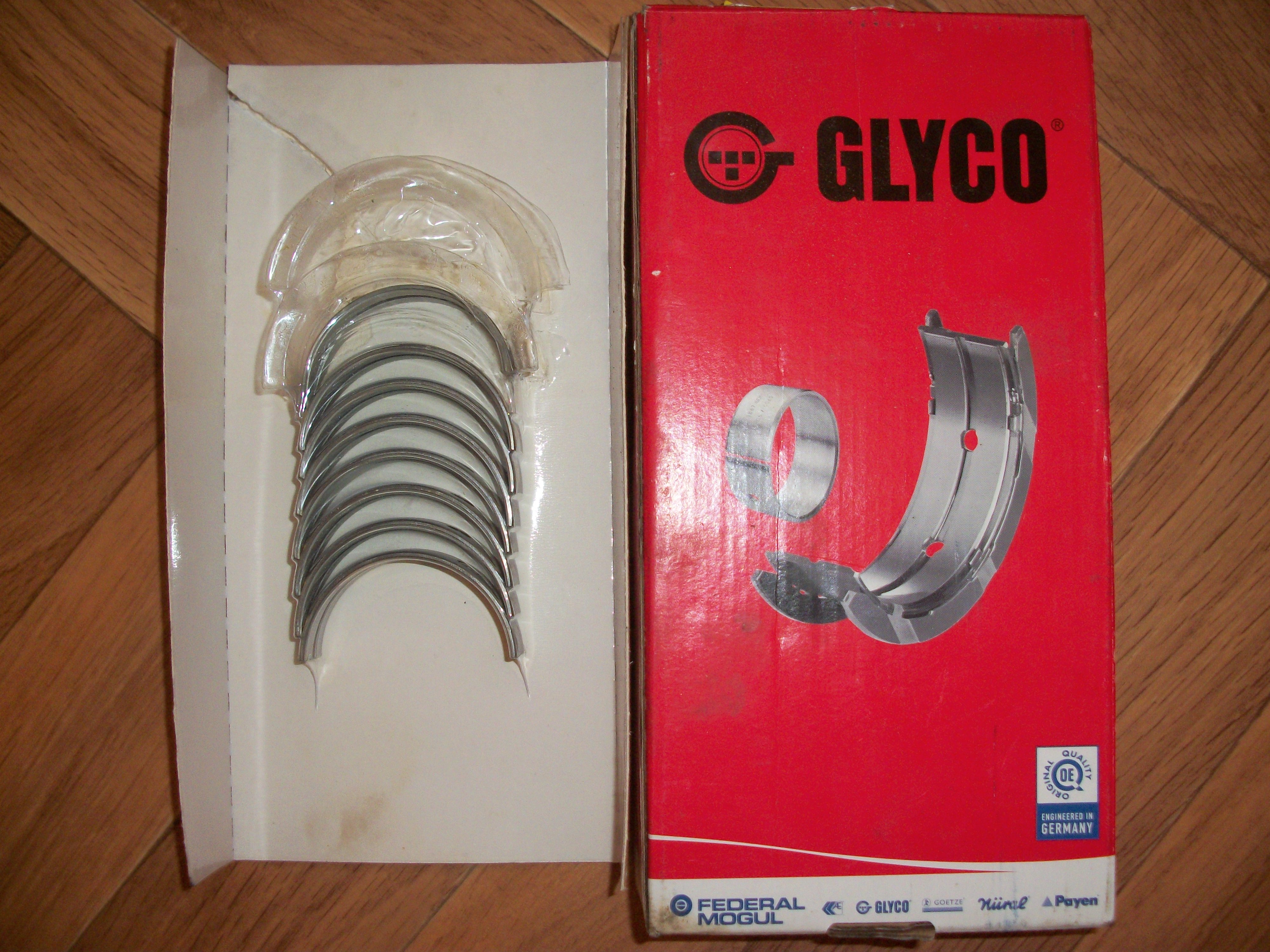

#197 Oscar
Oscar
  • Cообщений: 87
  • Город:Latvia
  • Автомобиль: SENATOR B C3.0NE
Отправлено 06 Март 2012 - 15:46
Цитата(p_martynov @ 6.3.2012, 8:48) Просмотр сообщения
Всем спасибо за ответы. Капиталка дело хлопотное и дорогое rolleyes.gif , но уж если делать то все делать как следует. И сколько б не стоили запчасти покупать их надо(это я про хитрый средний вкладыш rolleyes.gif )
Привет!Хитрый средний вкладыш в комплект входит!Он моей Синтри был изношен и я поменъял толъко его!Прежний хозяен очевидно имел прывичку плохую-держать ногу на сцеплъение и в итоги износылисъ бока среднему вкладышу.Середина небыла изношена!Комлъект недорого стоит-так как подходит на кучу опельей! Я поставил GLYCO H982/5 STD[attachmentid=86494]
Опять же еще раз всем спасибо. Про то что нет смысла заранее покупать вклыдыши и прочее я в курсе. все зависит от состояния тех которые сейчас стоят. az.gif
А вот то что "хитрый коренной подшипник" идет в комплекте я такого не находил.Комплект из 8 коренных вкладышей идет отдельно и стоит он 1500 руб а этот хитрый отдельно 4000 руб. По крайней мере так на экзисте
А за картинку и номер отдельное спасибо az.gif , значит есть комплекты полностью на все коренные шейки включая хитрую среднюю шейку.Возможно на екзисте за 4 тыши продают вместо со вкладышем целиком еще чашки к вкладышам поэтому и цена такая
