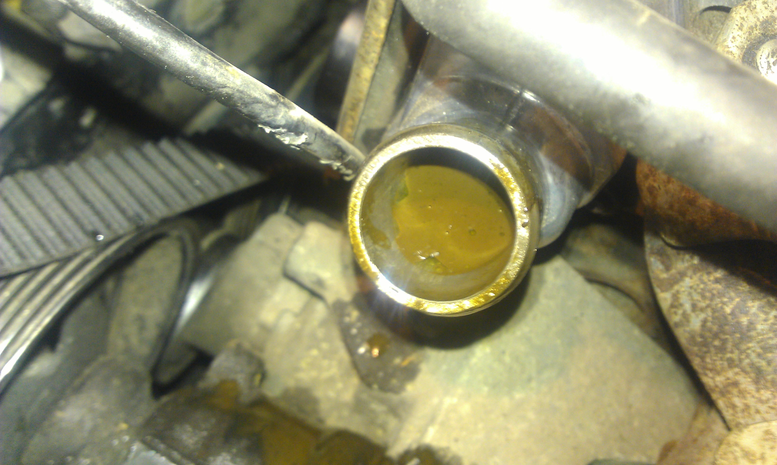

Первый джек-пот! ar.gif Масло в охлад.системе (в масле чисто). Голова скинута, прокладка ГБЦ целая, теплообменник тоже. Светит опрессовка головы. Ежели кому интересно - буду держать в курсе дел.

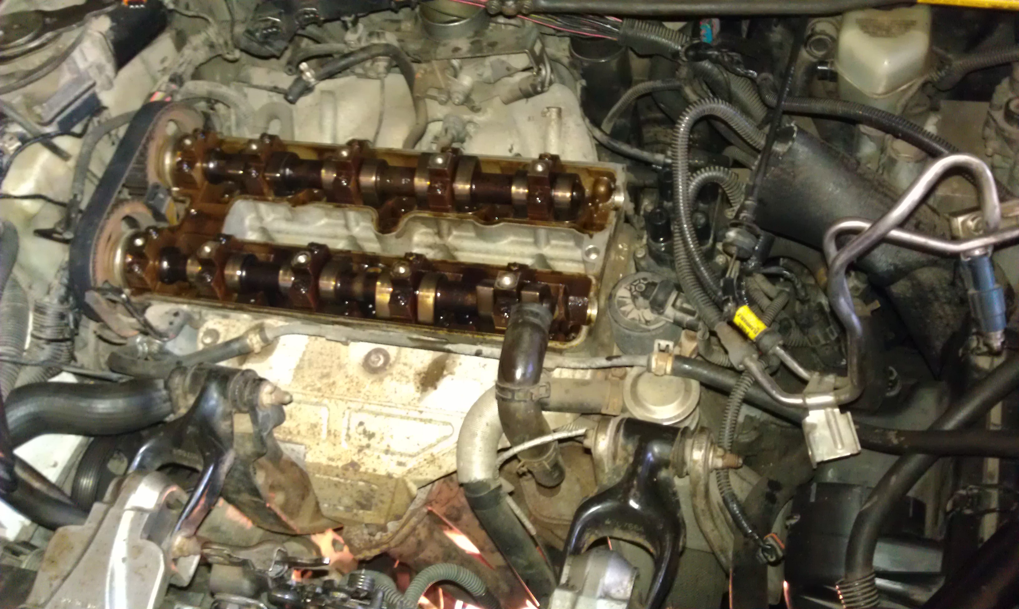

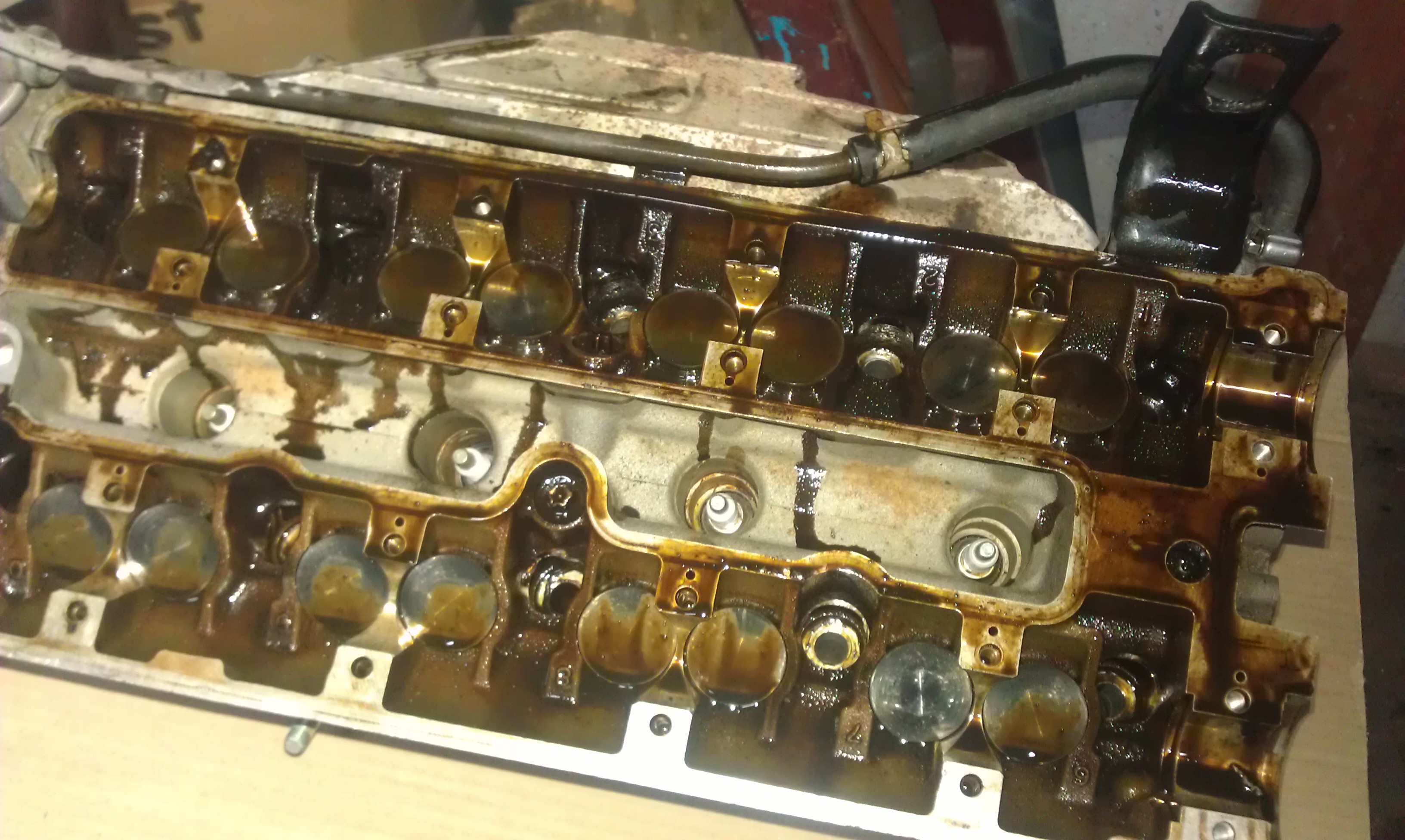

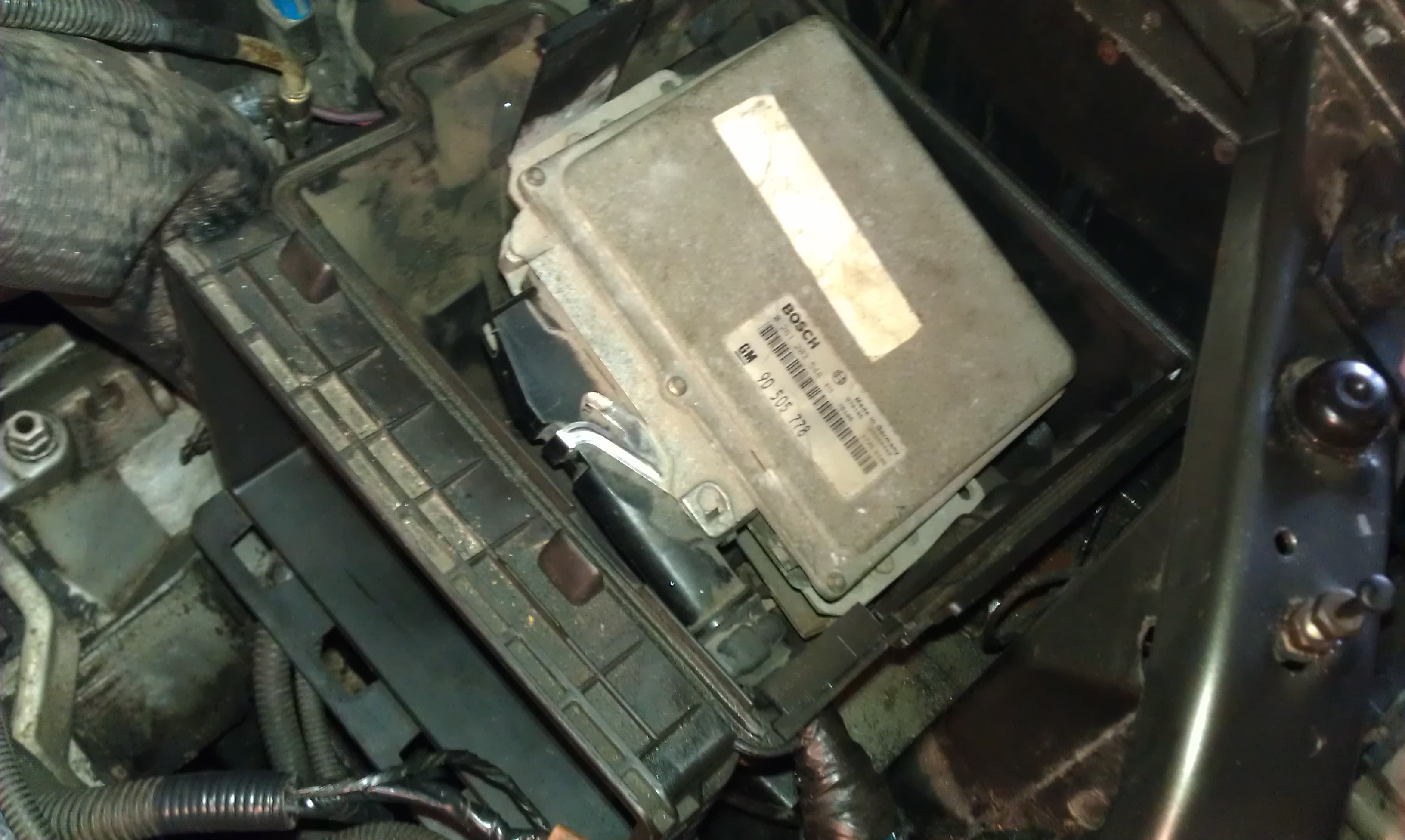

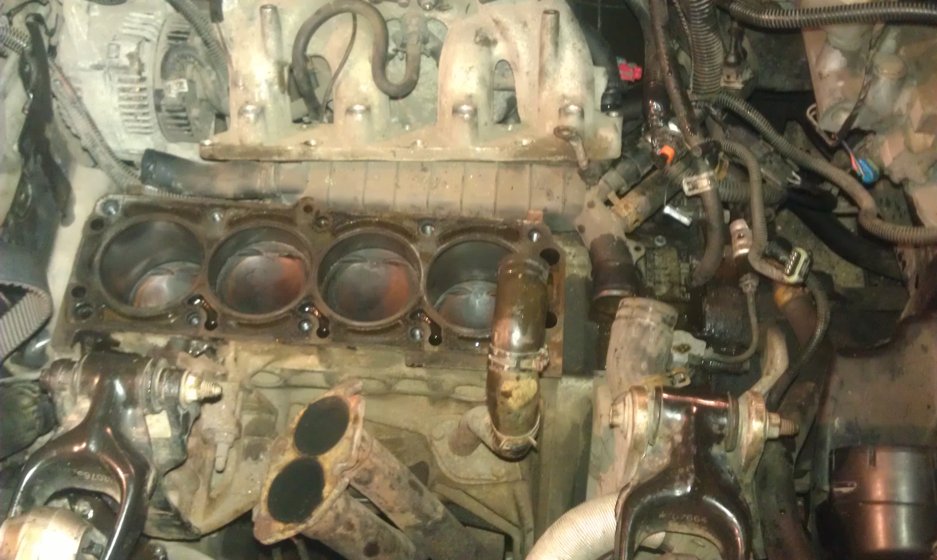

Отправлено 21 Октябрь 2014 - 13:18
Кое-какое начало. 360к пробега, двиг еще не вскрывался. Маслецо уже поджирал - где-то 250грамм на 2к пробега.
Причиной сего веселья могу предположить перегрев - по дороге домой сдохла помпа (расспресовалась), а через месяц самоубился один из патрубков (тот что за головой). В обоих случиях вопиющего перегрева не было - в пределах 3/4 шкалы не более 10-15минут, так как останавливался при первой же возможности - живу в мегаполисе знаете-ли, при первом желании не станешь bg.gif Такого можно было ожидать от француза, но не от топорного чуматека, но джек-пот есть джек-пот.
Процесс:

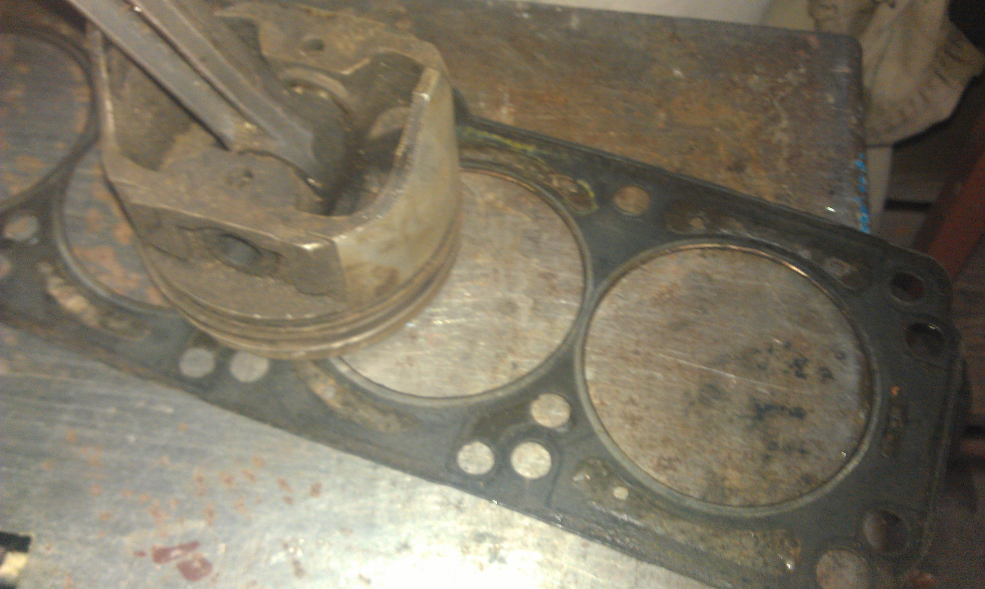

На днях позанимался "процессом". Детальный осмотр двига:
-классического "визуального" пробоя прокладки не обнаружено (хотя он и не всегда имеет место быть)
-опрессовка головы дала отрицательный результат.
-проверка масляного теплообменника - тоже.
Общее состояние двигателя оч. приличное. Подсечка стенок цилиндров - минимальная. В голове раковин и тд не наблюдается. Небольшой нагар на впускных клапанах (сальники) и минимум нагара на поршнях.

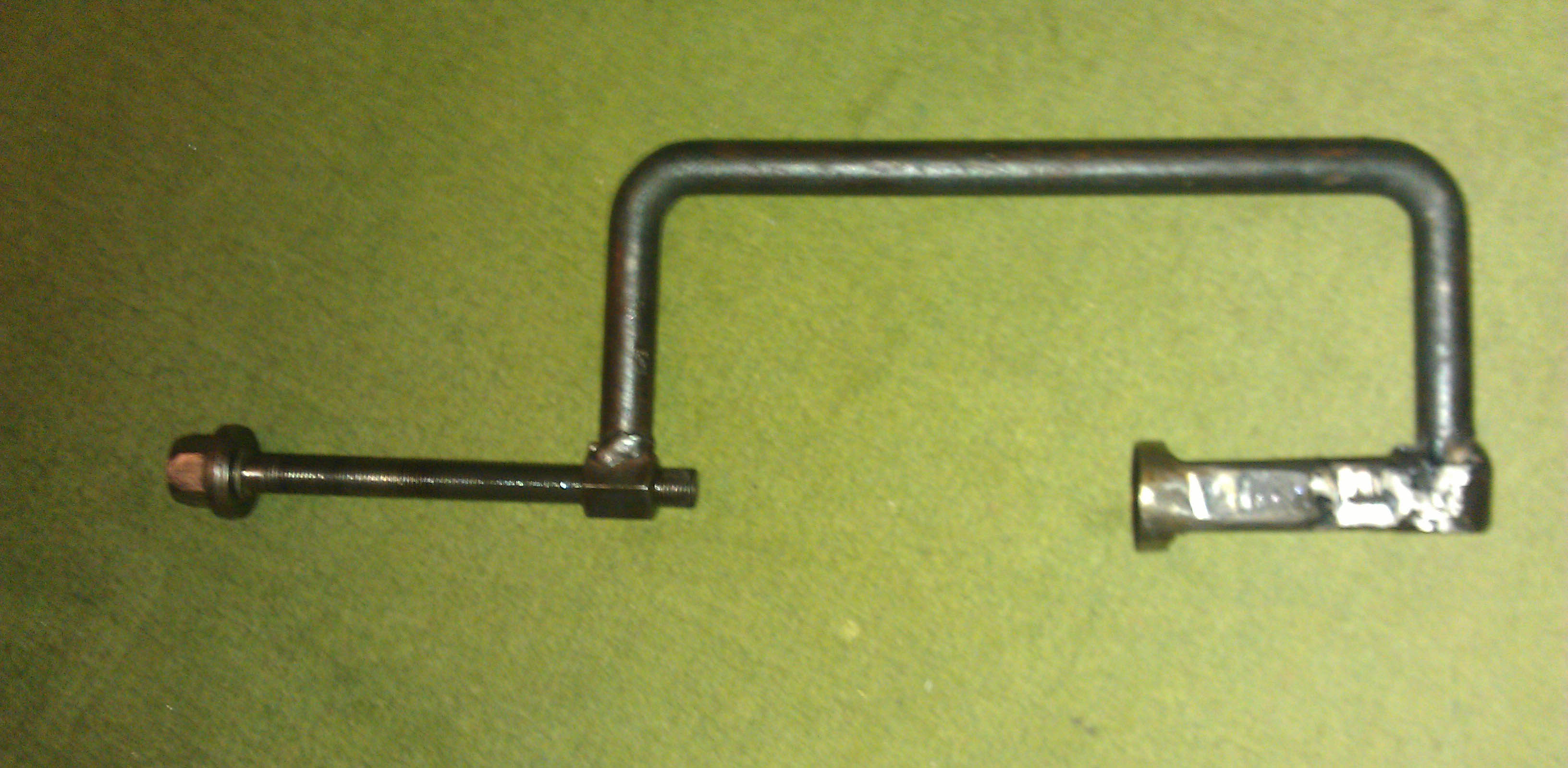

Так как опелевский сьемник протерялся временем - отлично подошел "модернизированный" тазовский, правда после того как был обточеный и доваренный по длинне bg.gif

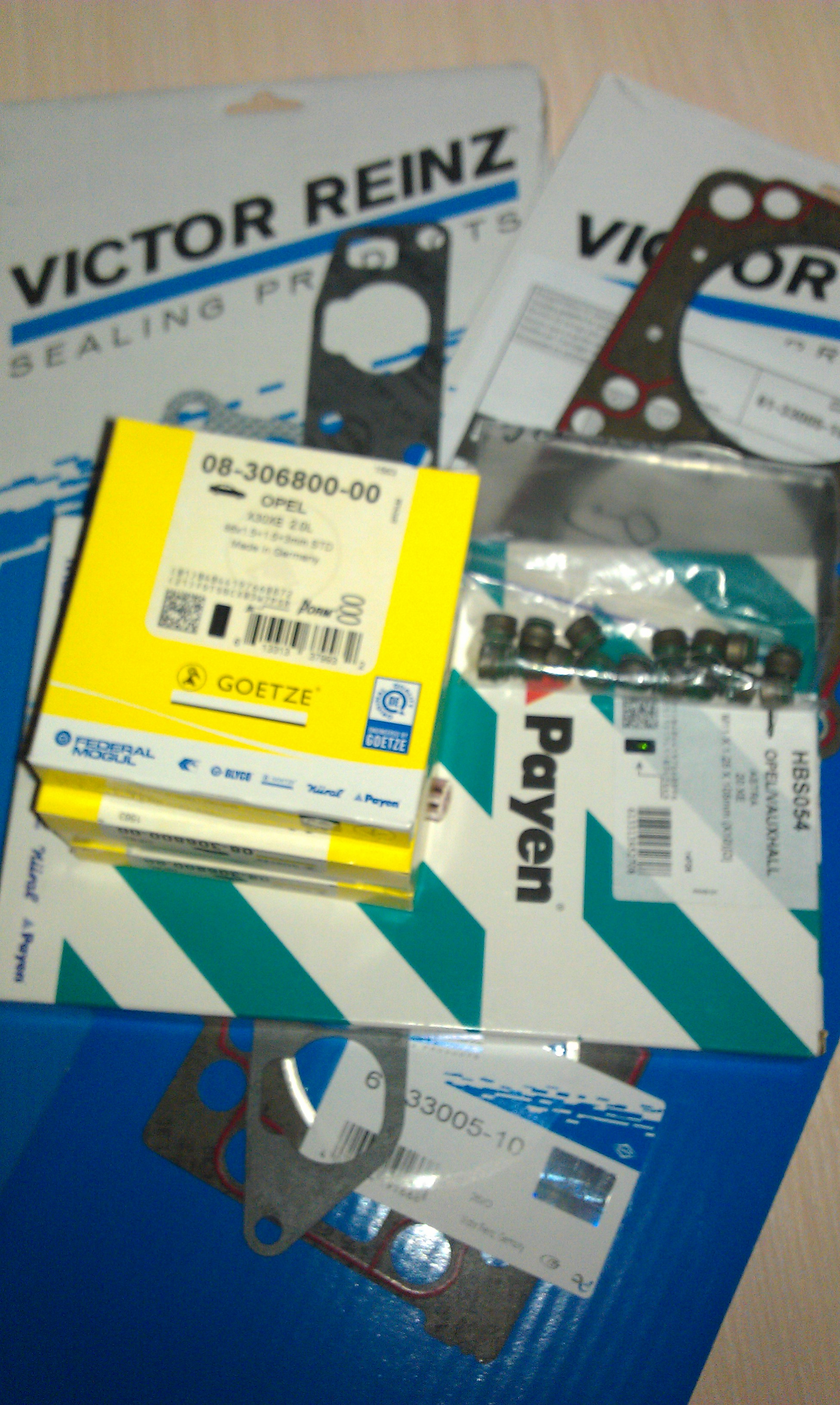

Клапана уже притерты, и сегодня подвезены цацки.
PS и чисто для гы-гы - прокладка гбц синтры и поршак от 5,0 V8 одной из прошлых машин. biggrin.gif

Не вижу новых болтов для ГБЦ - а надо бы . Гидрокомпенсаторы будешь менять ?
Интересно , а клапана притирали шуруповёртом или дрелью .
гидрики менять не буду. С ними все гуд.
Только вручную. Никаких дрелей и тд. Только движения влево-вправо (и только так правильно).

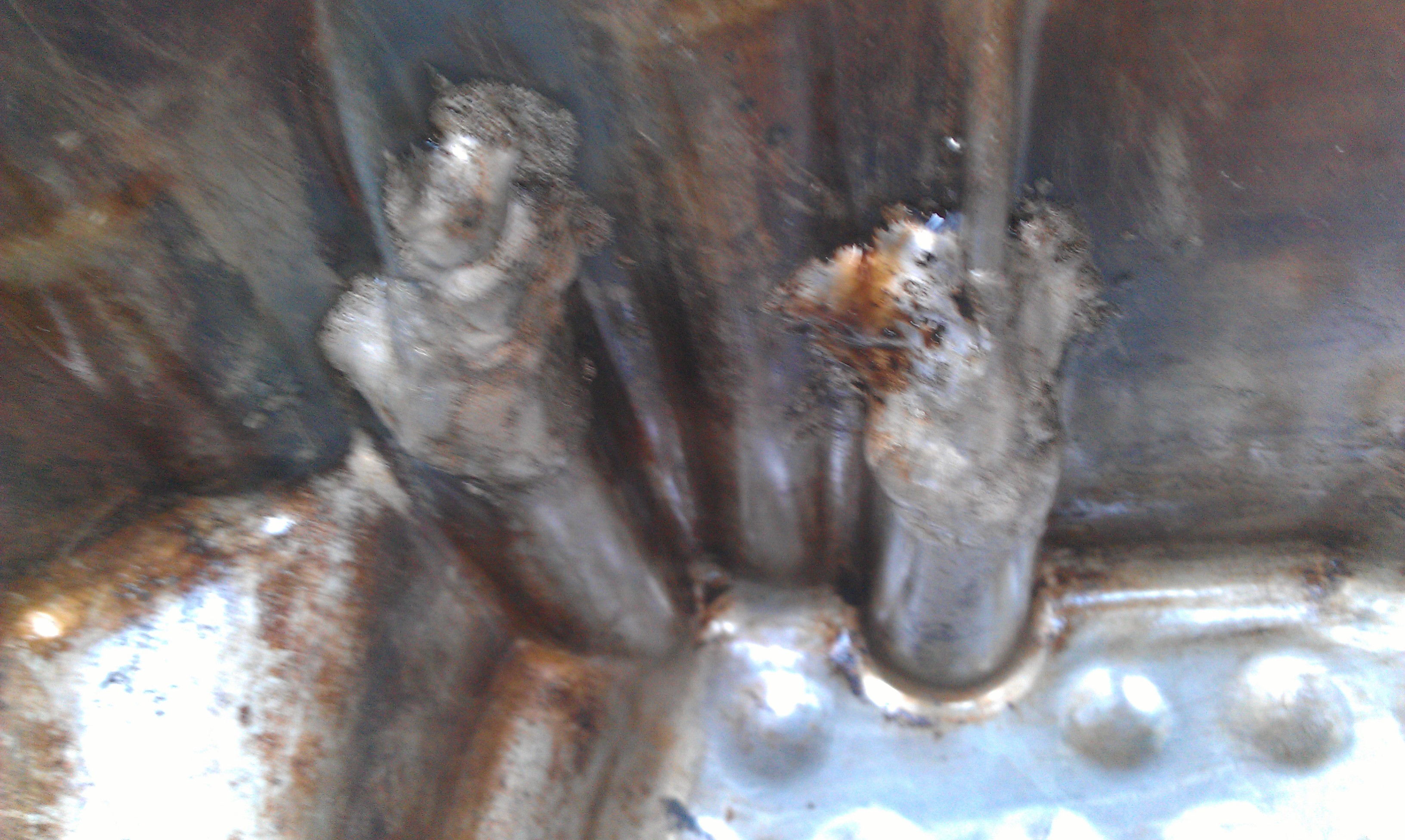

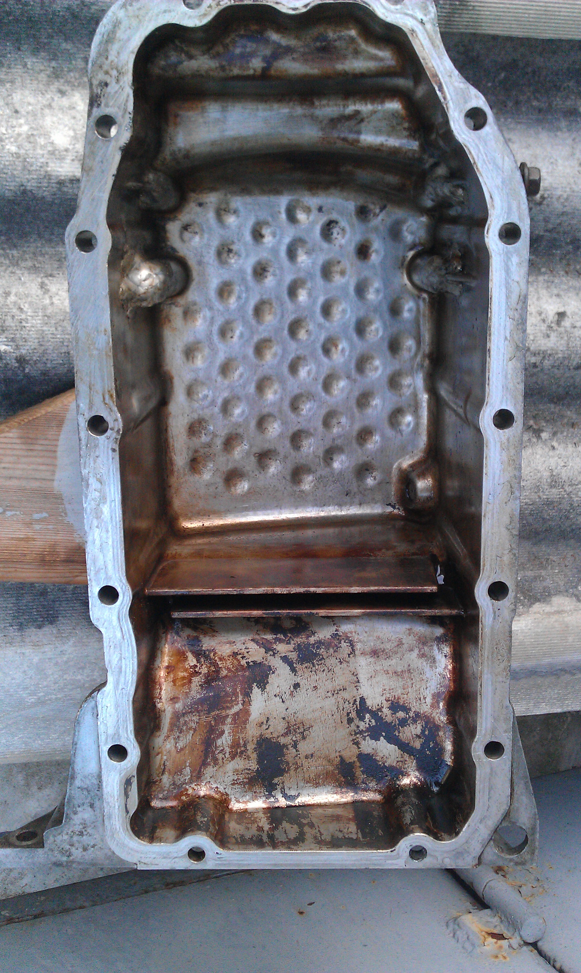

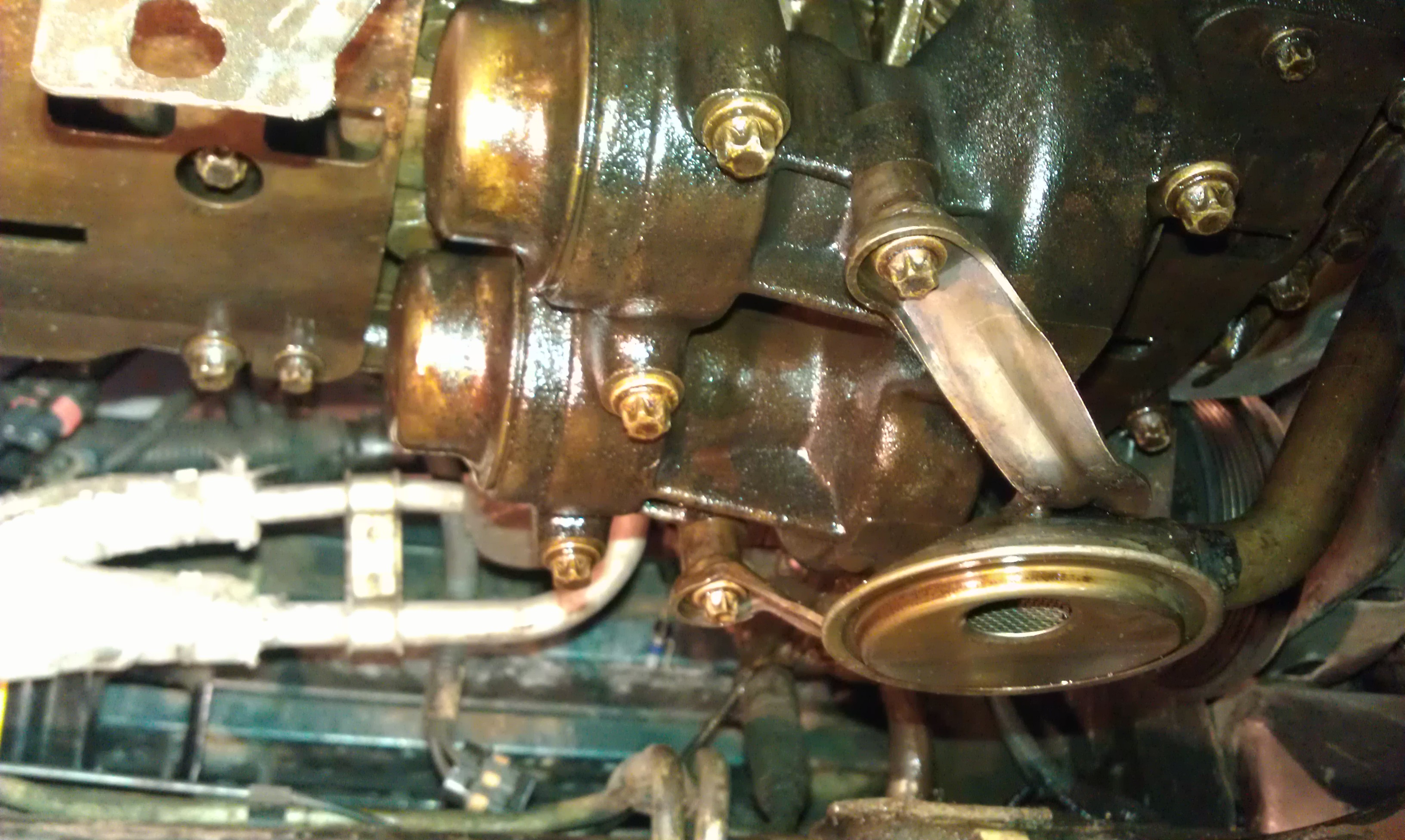

По теме: процесс закончен. Машина заводилась но еще не выезжал. Так же были поменяны шатунные вкладыши. Осталось только печку прокачать - завоздушена, так как завели в субботу в 22.00, уже не оч. хотелось чего-то делать bg.gif Фоты собраного двс выкладывать не вижу смысла - все его и так видели wink.gif Попутно были заменены пару шлангов с.х. и почти все хомуты, а из поддона было выгребено кило грязи, на трех из 4 поршней были закоксованые маслосьемные. Поддон ранее снимался, так как был варен. Пару фоток для общего развития.
ЗЫ был немного удивлен робертовским мозгам, думал что сименсы будут.
