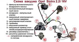

Добрый вечер,нужен совет!!! Такая проблема нагревается движок и машина начинает конкретно тупить типа не тянет,поменял фильтра,свечи-в одной было масло откачал день всё норм даже ехать стала лучше,на следующий ваще тупит тык-тык и еле едет,бывает прорвёт и нома потом снова,завтра в гараж скажите что смотреть???Заранее спасибо.Кстати менял недавно двигатель.
#307 sergeyminsk
sergeyminsk
  • Cообщений: 115
  • Город:Город-герой Минск
  • Автомобиль: Sintra 2.2 i
Отправлено 21 Февраль 2015 - 20:32
и заметил что нет соединения там где обвёл,нет никакой трубки.[attachmentid=119446]
#308 AlexSPb98
AlexSPb98
    ★Captive of Sintra★
  • Cообщений: 1 851
  • Город:SPboloto
Отправлено 22 Февраль 2015 - 04:14
Тут всё надо смотреть. Гаданье на ромашке и куча вопросов получается. Самое простое прочистить дроссель с РХХ(может клинить из за грязи). Вы не пишете ни про обороты/ ни про tº ОЖ/ни про расод бензина и тд. Сделате диагностику, какие ошибки покажет. Может какой-либо датчик вышел из строя. А то что масло в колодцах, это болезнь экотеков частая. Следить за расходниками во время, делать профилактику и будет счастье.
в чём сложность её поставить?

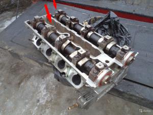

Добрый день, прошу помощи.
Перебираю двигатель, необходимо приобрести новую ГБЦ - старую раздолбило нехило.
Присмотрел вариант, но на фото смущают некоторые моменты.
Подскажите почему некоторые из болтов судя по всему не родные (стрелочками на картинке указано). Сильно ли это влияет на ГБЦ в худшую сторону и почему их могли поставить ?
Спасибо.[attachmentid=125652]
Сообщение отредактировал Archibald: 05 Ноябрь 2015 - 21:55
#317 sergemoskva
sergemoskva
  • Cообщений: 4 256
Отправлено 05 Ноябрь 2015 - 22:53
Спасибо.
Не переживай . В Америке тоже выпускают почти такой же двигатель под брендом Chevrolet . А дело в том , сто существуют американские и европейские ( + азиатские ) стандарты изготовления болтов с головками к ним , которые приняты в той или иной стране . Так как наш автомобиль собирался в Америке , то и головки некоторых болтов такие же , что и приняты в Америке , а именно - звёздочка . Так же эти болты могут иметь как наружную шестигранную головку , так и внутреннюю , под ключ "шестигранник" . Можно устанавливать и такие . Главное - момент затяжки.
