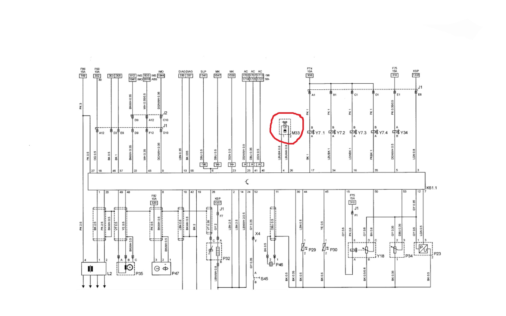

Проверка показала, что на РХХ "никто" не приходит bg.gif Вопрос к человеку-библиотеке и базе данных СержуМосква - можно ли глянуть схему, куда,а точнее откуда тянутся ноги проводки КХХ, а также есть ли на него спаренный предохранитель. Спасибо!
Зарание прошу прощение за беспокойство, схему нашел. Ноги идут прямиком в мозги. Буду звонить.

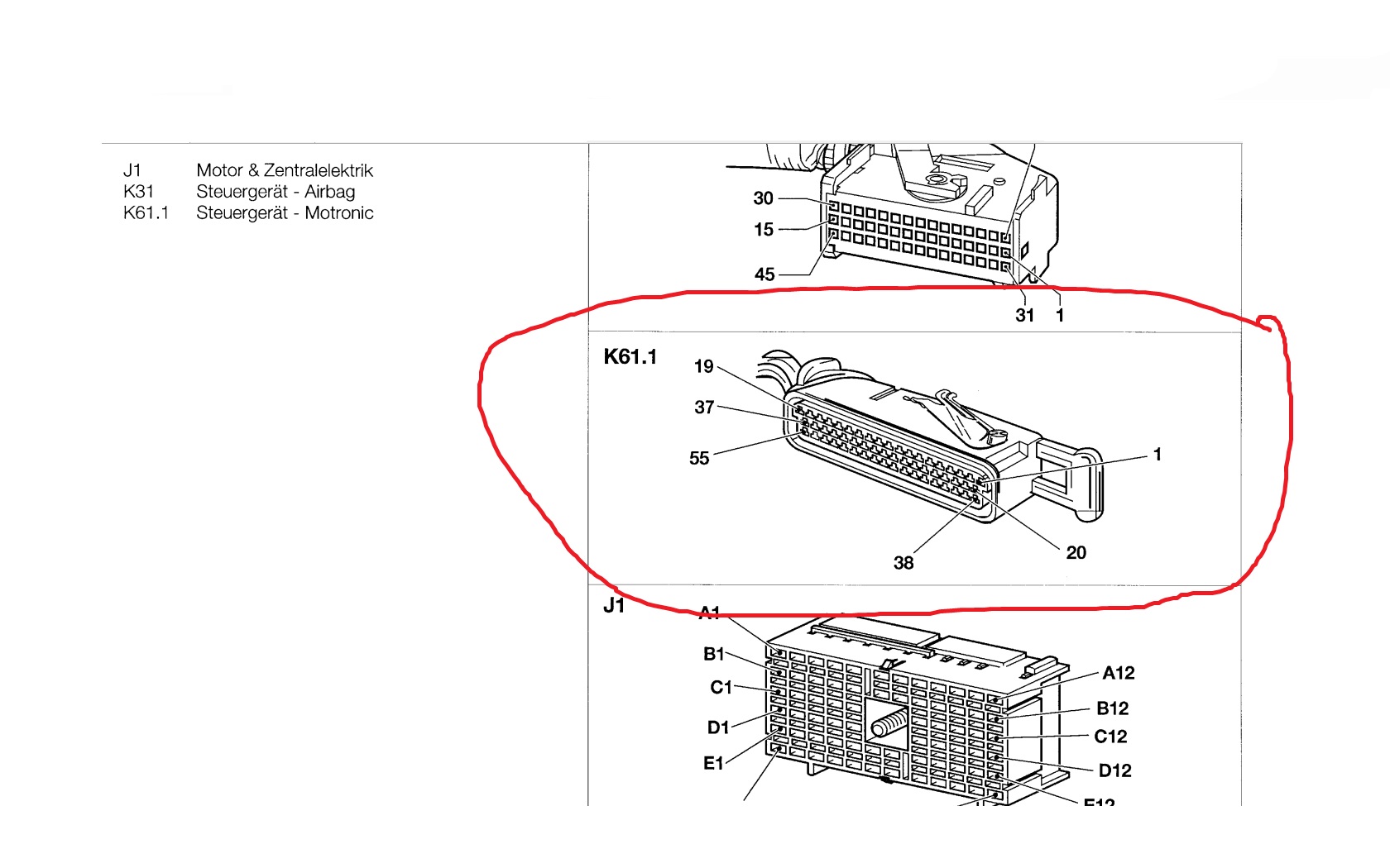

Вести с полей. Сегодня была снята колодка с мозгов и "прозвонена" в сторону КХХ, согласно мурзилкам представленным ниже. Результат таков, что разьем КХХ звонится не с 24 и 6, а с иных пинов (где-то записал, но запамятовал). Вопрос - были ли различия в проводке по годам? (в данном моменте) blink.gif

Решил не выноить себе мозг электро частью. Пригласил специально обученого, проверенного, человека.
- с ДПДЗ все в норме.
- на РХХ таки ничего не приходит.
- схема действительно не верна - звонятся на РХХ совершенно другие контакты.
После ряда остальных проверок эл.части автомобиля (в которые я особо не вникал) - был вердикт:
чего-то гавкнуло в мозгах (диод или чего-то еще).
