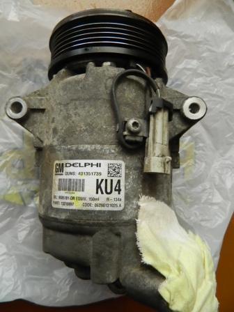

Всем доброго времени суток! В наличии вот такой компрессор [attachmentid=108332] . Вообщем загнулась электромагнитная муфта. Подскажите как застопорить весь компрессор чтобы открутить этот [attachmentid=108333] торкс?
#32 Демьян
Демьян
  • Cообщений: 2 359
  • Город:Новороссийск
Отправлено 04 Ноябрь 2013 - 17:33
suhoi73, раз уж сняли, то можно пластину зажать в тисках, только аккуратно, чтобы не повредить шкив. На своей использовал серповидный съемник масляных фильтров, цепляя его против вращения пластины за её выступы. Менял муфту, не отсоединяя компрессор от трубок.

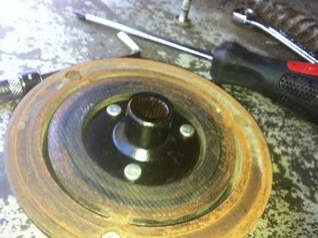

Возвращаюсь к своим траблам. Высверлил торкс. Картина такая
[attachmentid=108603]
Я так понимаю внутри должны быть шлицы, а их нет. Что могло стать причиной их слизывания? Сам компрессор крутиться от руки, значит не заклинивший.

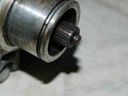

Вид вала компрессора
[attachmentid=108604]
Шлицы есть, но какие они должны быть реально не знаю. Как у них вид "бодрый" или всё "загуляли"?
Видны остатки торкса в валу компрессора в последствии буду как то удалять.
Подшипник шкива без люфтов крутиться отлично, на нём написано Japan.

#38 Демьян
Демьян
  • Cообщений: 2 359
Отправлено 13 Ноябрь 2013 - 21:11
suhoi73, шайба непригодна, но это ерунда, вот вал компрессора тоже не самый лучший и это плохо. Теперь почему такое случилось. Самый безобидный вариант: болт крепления прижимной пластины был не дожат, она болталась и шлицы стерлись. Найти пластину не проблема, у кондейщиков их д.б. как грязи от старых компрессоров. Но даже если поставить другую, думаю, жить и ей не долго. Самый верный вариант: брать свой компрессор и нести к хорошим мастерам, для разборки с полной диагностикой, заменой вала и пластины.
