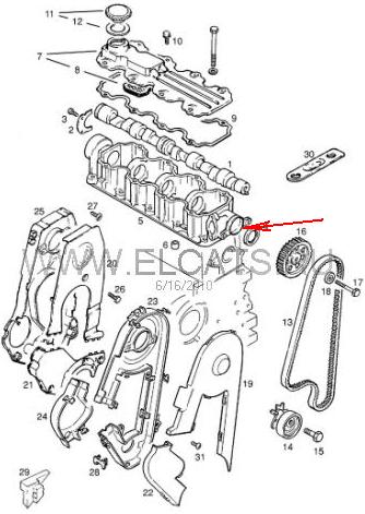

еще забыл сказать важную вещь - мне приваривали кусок постели (или как оно там называется?) распредвала
[attachmentid=54173]
вот здесь примерно отвалился кусок 2х3см... сначала хотели заменить постель вместе с распредвалом - не нашли подходящий... пришлось заваривать
Но в том районе нигде масло не подтекает - я б заметил...
Не может давление касячить из-за этого припоя?
Там где ставится сальник распредвала? Если правильно понял, то никак не должно повлиять на давление масла в системе...

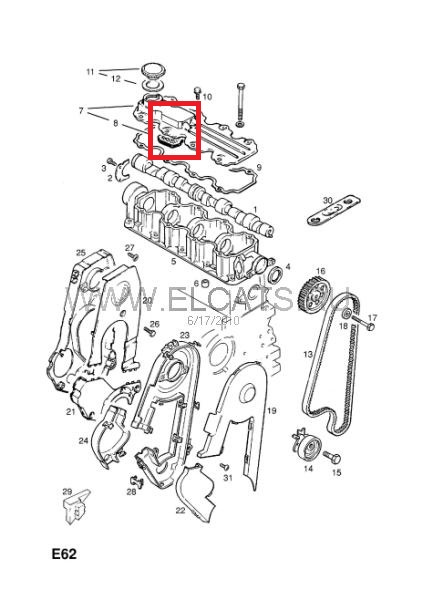

1. Легко выявляется визуальным осмотром
2,3,6 пункты покажет замер давления масла
5. Сетка находится в выпуклости с внутренней стороны.
[attachmentid=54249]

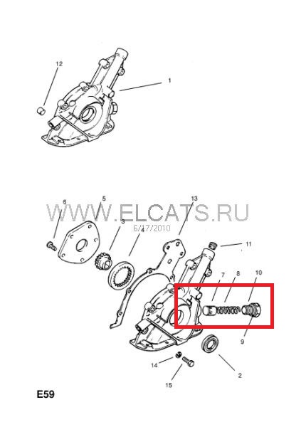

Редукционный клапан:
[attachmentid=54250]
