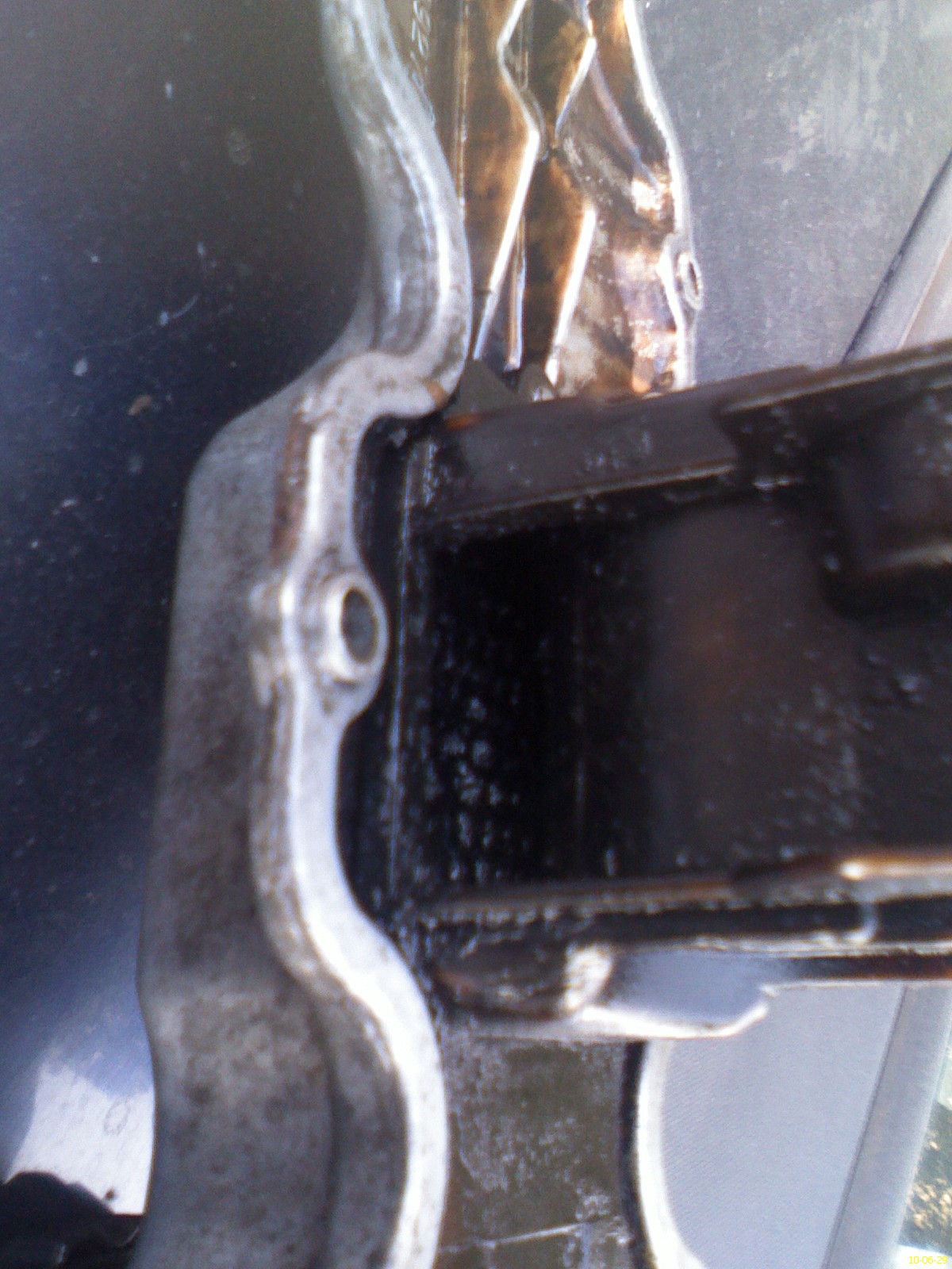

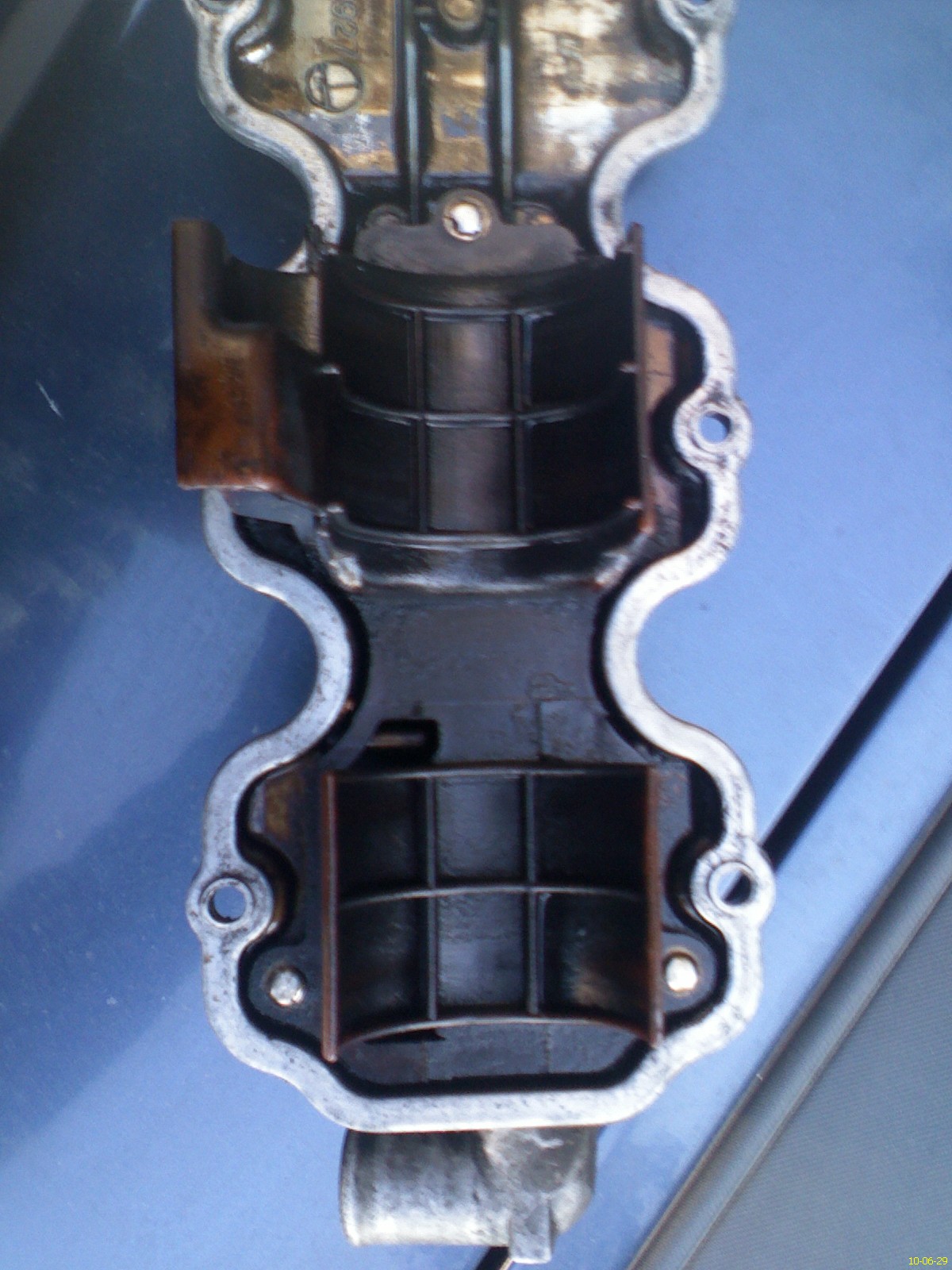

я тут снял крышку с движки, чтоб на эту сеточку под клапанной крышкой глянуть...
а там срач шо пипец!
[attachmentid=55035]
возник вопрос: как ее чистить? там же все на заклепках

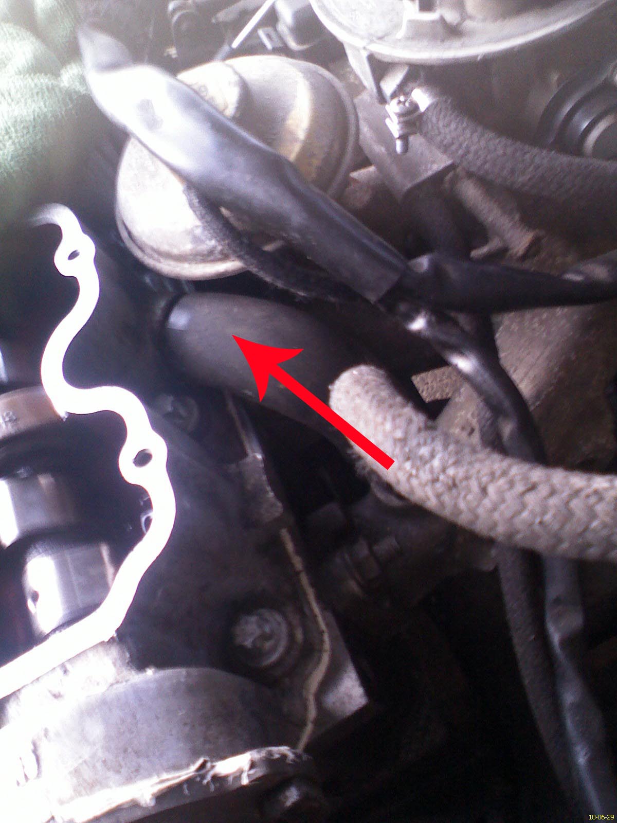

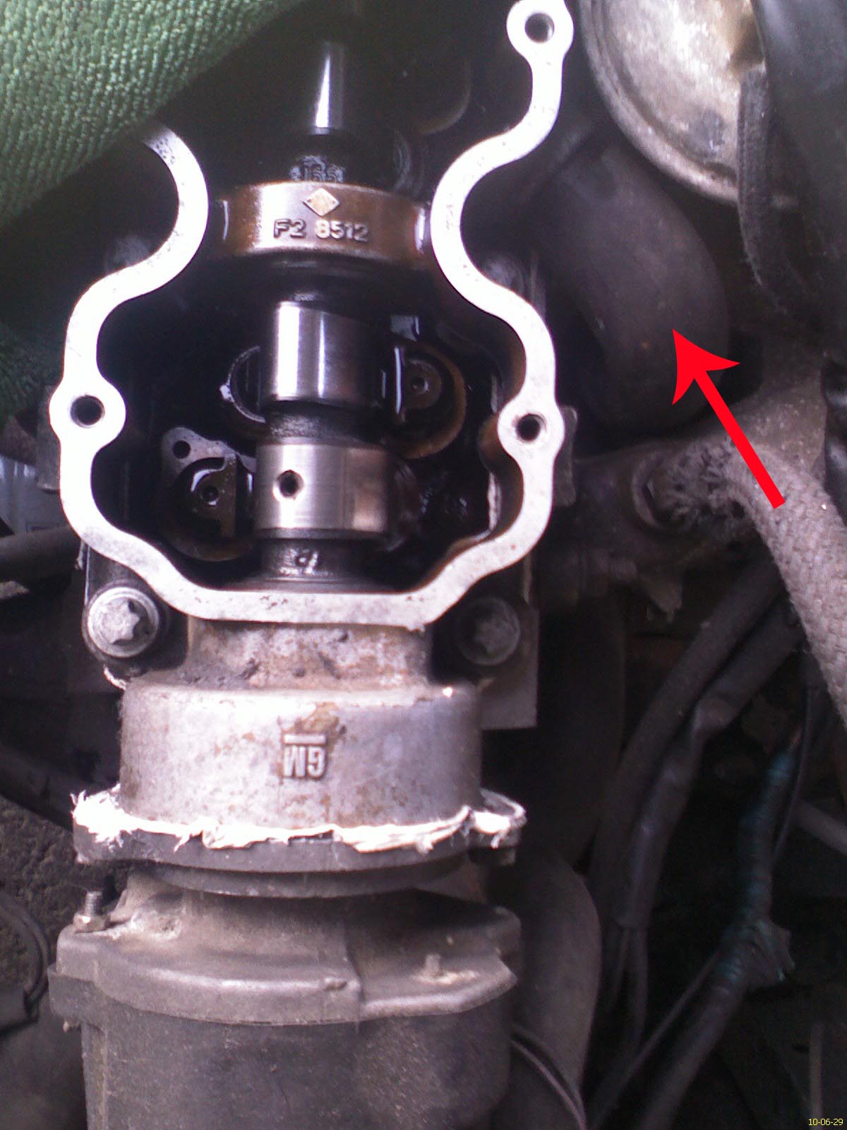

да, и еще вопросик: что это за трубка? она по обоим концам не обжата хомутами и соединение все в масле
[attachmentid=55039] [attachmentid=55040]
