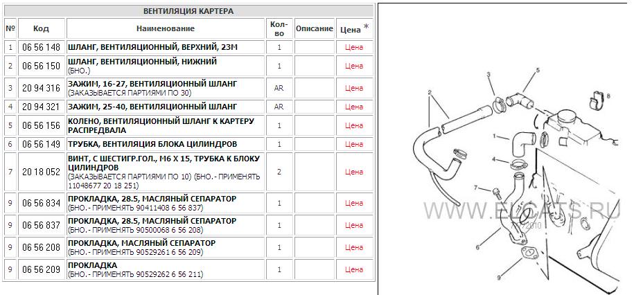

PS: кстати, есще заметил, что у меня из-под позиции №1 (см рисунок) травит (прилично так травит) что-то типа выхлопов (даже наверно не "что-то типа", а именно их)... эта Г-образная шлангочка у меня ни с одной из сторон не обжата хомутами (а должна, судя по рисунку)...
Может ли быть такая ситуация: когда машина нагревается - шлангочка становится мягче и начинает травить выхлопы... а вместе с ними и давление? Этот патрубок влияет на герметичность системы смазки?

Это отсос газов. Если сильный дым, кольцам пипец. На давление масла ника не влияет. Похоже те всё-таки капиталить пора.
бл... сильно валит довольно таки...
 получается, что все симптомы (малое давление + дым из этого патрубка) указывают на проблемы с кольцами? они вообще дорогие?
нет ли у кого случаем какой-нибудь ссылочки на хорошее руководство по, так сказать, "капремонту своими силами в полу-полевых условиях"?
На давление маслянной системы не влияет... Смотри перепускной клапан, он может у тебя постоянно открыт? И маслянный насос. Хотя в принципе в нем ломаться нечему..
