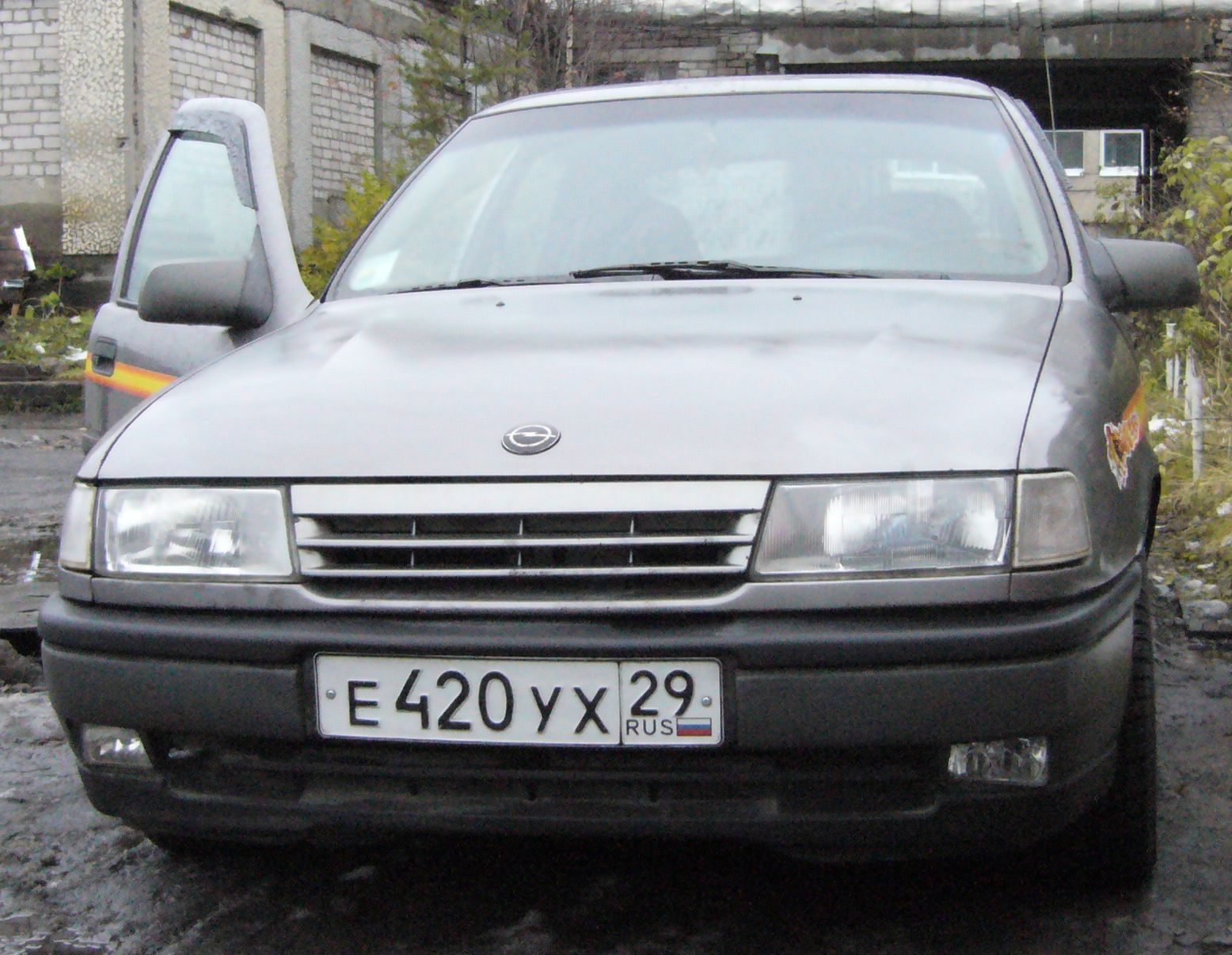

Вот тоже небольшой примерчик
Делал сам правда с первого раза получилось криво )))
потом левую по ходу движения противотуманку подровняю)))
Задался я такой темой от того что не важнецкий свет на стареньких опелях хотя головная оптика "родная" от Боша и новая но с лампами перемудрил много а толку мало
Ксенон не терплю да и дороговато
В итоге обошлось 750 руб за пару фар и 30 на заклепки для направляюшего кожуха из оцинковки и вечер свободного творческого времени
Вот поставлю скоро машинку на переварку лонжеронов задних и переделаю с подробным фотоотчетом о процессе
а дефлекторы на дверяж 10- тошные )))
