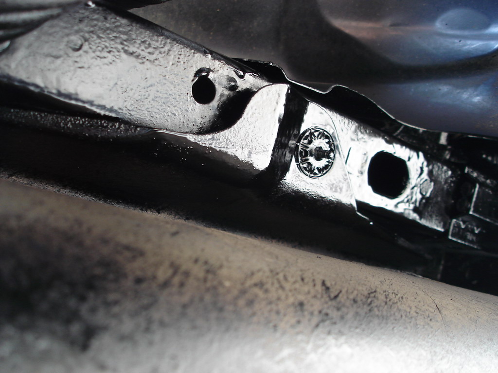

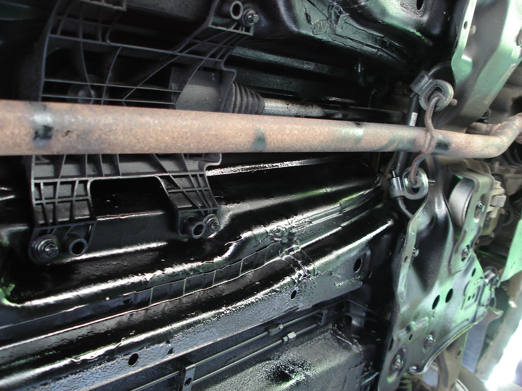

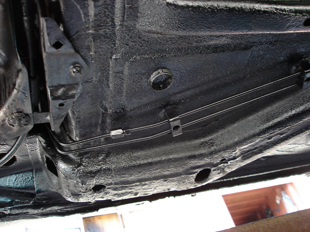

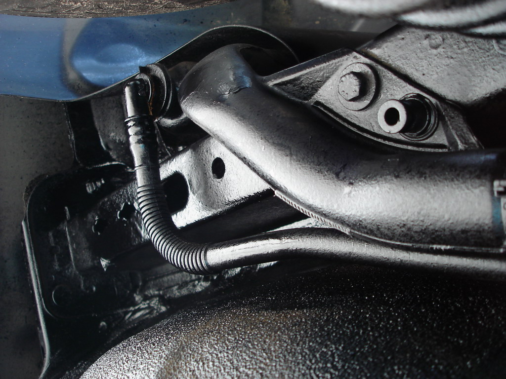

Вот как и обещал выкладываю фотки антикоррозийной обработки днища моей машинки.
Все делалось на эстакаде, с вечера днище хорошенько на 3 раза промыл из Керхера с химией, ночь и до обеда следующего дня все сохло. Заранее была куплена банка полимерно-битумной мастики "Рубеж" и растворитель 646 так как сама по себе мастика густая. Пропорции примерно следующие на банку 1,35 кг ушло 0,7 л растворителя. Затем вся эта смесь была залита в емкость и подключена к компрессору. Примерно за 1,5-2 часа было покрыто все днище со всеми отверстиями. После чего это все снова сохло до следующего дня. После чего я сделал ещё сбоков антигравий(прозрачный). Ну думаю на первое время хватит этого.
Кстати когда залез под днище увидел несколько очагов начинающейся ржавчины в основном на выступающих частях, таким образом могу сказать с нашим климатом и дорожными условиями заводской защиты недостаточно, чтобы наши кони чувствовали себя молодыми и здоровыми. Поэтому если вам не без различно состояние своего железного друга советую проделать сию процедуру.
Можно будет это сделать там же где и я, разумеется по деньгам это выйдет значительно дешевле, чем это бы вы делали в сервисе.

Кто сам захочет выполнить эту работу желаю Удачи!
