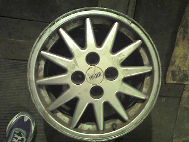

На обозрение выставляю то, что когда-то сотворили мои очумелые ручки.
Правда сие действие имело место 3,5 года назад,как только Верку взял.
Через Макса770 был куплен комплект дисков за 2500 рублей (за 4 шт!).Диски имели весьма плачевный внешний вид. Диски были прокатаны у неизвестного мастера на Усть-Двинской в гаражном кооперативе. После прокатки обнаружились разрывы лучей на двух дисков. Опять же через Макса в АГТУ их заварили аргоном (насколько я помню). После чего несколько дней диски натирались вручную наждачкой разного калибра до полного исчезновения с них родного ЛКП. После неудачного эксперимента с грунтовкой отечественного производителя (грунт сох три дня,но так и не высох),было принято решение не экономить на материалах (скупой платит дважды). Были закуплены грунт,краска и лак в баллонах фирмы MOTiP. На каждый диск по 3 слоя грунта,3-4 слоя краски и 5-6 слоев лака.
Вот результат:
ДО [attachmentid=28321]
ПОСЛЕ [attachmentid=28322]
После эти диски были проданы девушке на Калибре красного цвета с черным винилом по бокам (еще на гонках в Катунино участвовала).
Пробег на Логане 146100 км.
Вот результат:
Мда было дело :-) Неужели 3 года прошло? КАК быстро время летит :-))))
