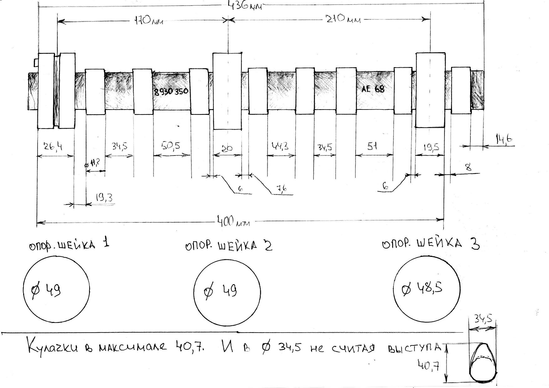

Рексоводы подскажите, какой производитель лучше RUVILLE или KOLVUNEN OY ? И возможна ли установка 4-х опорного распредвала[attachmentid=58930] вместо 3-х опорного в ГБЦ 19N ? Лишняя опора цепляться не будет? Размеры шеек и подшипников одинаковые???
Сообщение отредактировал ЕСАУЛ: 28 Сентябрь 2010 - 11:59
#54 rekordsmen
rekordsmen
  • Cообщений: 123
  • Интересы:Фанатичный технарь, 17 лет жизни отдал Рэксоводству.....
  • Автомобиль: Рэкс 78г. продан 02.11г.; Рэкс 85г. продан 08.10г.; ещё 6 разобрал.......
Отправлено 28 Сентябрь 2010 - 12:02
Если расположение этих 3-х опор и их деаметр у обоих распредвалов совпадут, а 4-я опора не будет мешаться, то почему бы нет.
Если хочешь я как доберусь до гаража, могу снять и эти мерки 4 опорника до кучи. Трёхопорного у меня нет, придётся тебе самому промерить.

Если тебе не трудно сделай замеры шеек и подъёма кулачков, а я свой пойду ещё раз промеряю.

Вот промерил. Сверху ширина и расстояние (мерилось рулткой, следовательно погрешность 1-2 мм), снизу диаметр (штангенциркуль погрешность 0.05 мм).
Самый изношенный пятый кулачёк 38.7 мм обеспечивает подьем на 5.2 мм.
Самые лучшие кулачки 40.3 мм поднимают на 6.8 мм.

#58 Filson
Filson
  • Cообщений: 397
  • Город:Москва,ЮАО,Нагатино
  • Интересы:Спорт,музыка.
Отправлено 01 Октябрь 2010 - 07:56
Я тоже решил измерить распредвал от 1.9 ( 3-ёх опорный ) Погрешность в десятых не исключена,я сильно не заморачивался.На третей опорной шейке у меня износ 0.5 мм.И ещё два кулачка на 4-ом горшке поизносились,их макс.высота составляет 38.7 против 40.7 на всех остальных [attachmentid=59059]

Отправлено 01 Октябрь 2010 - 08:49
Если учесть вероятность погрешности и всётаки ширина второй шейки 48.8мм (это подтверждает и то, что она не может быть идентична первой), последней шейки 48.4; Расположение имеющихся шеек совподает с соответствующими в четырёхопорнике. В вопросе совместимости у меня остаются только сомнения, не будет ли мешаться свободная опора?

Сегодня что-то сподвигло меня глянуть внутрь головки блока,там где распедвал стоит.И вот что я увидел.[attachmentid=59133] Похоже на ещё один опороный элемент.
Мне нужны расстояния опорных шеек у 4-ёх опорного распредвала.Может я смогу себе поставить на 4-ёх опорах вал?
Посмотри,может у тебя тоже есть такой выступ?
