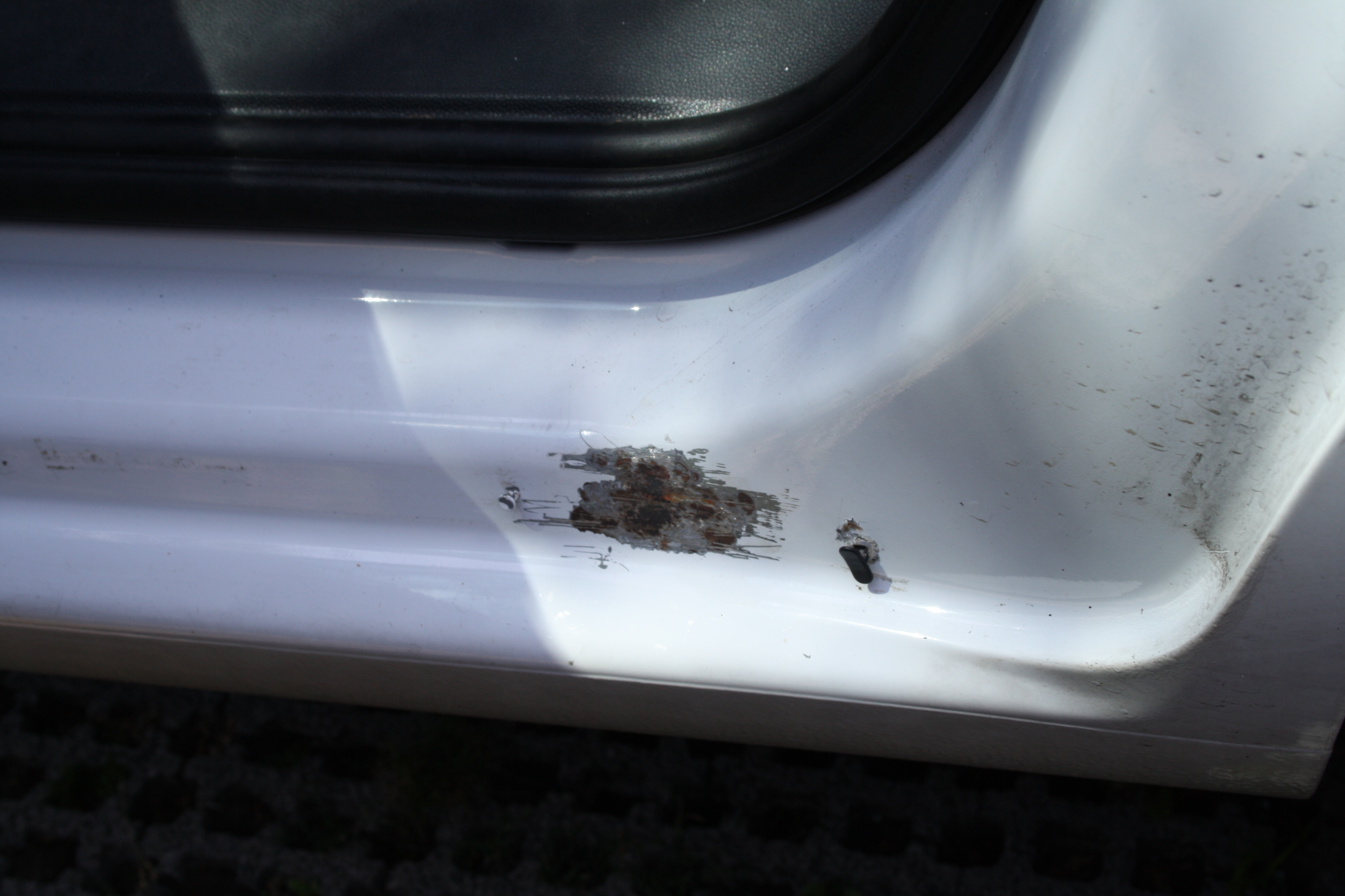

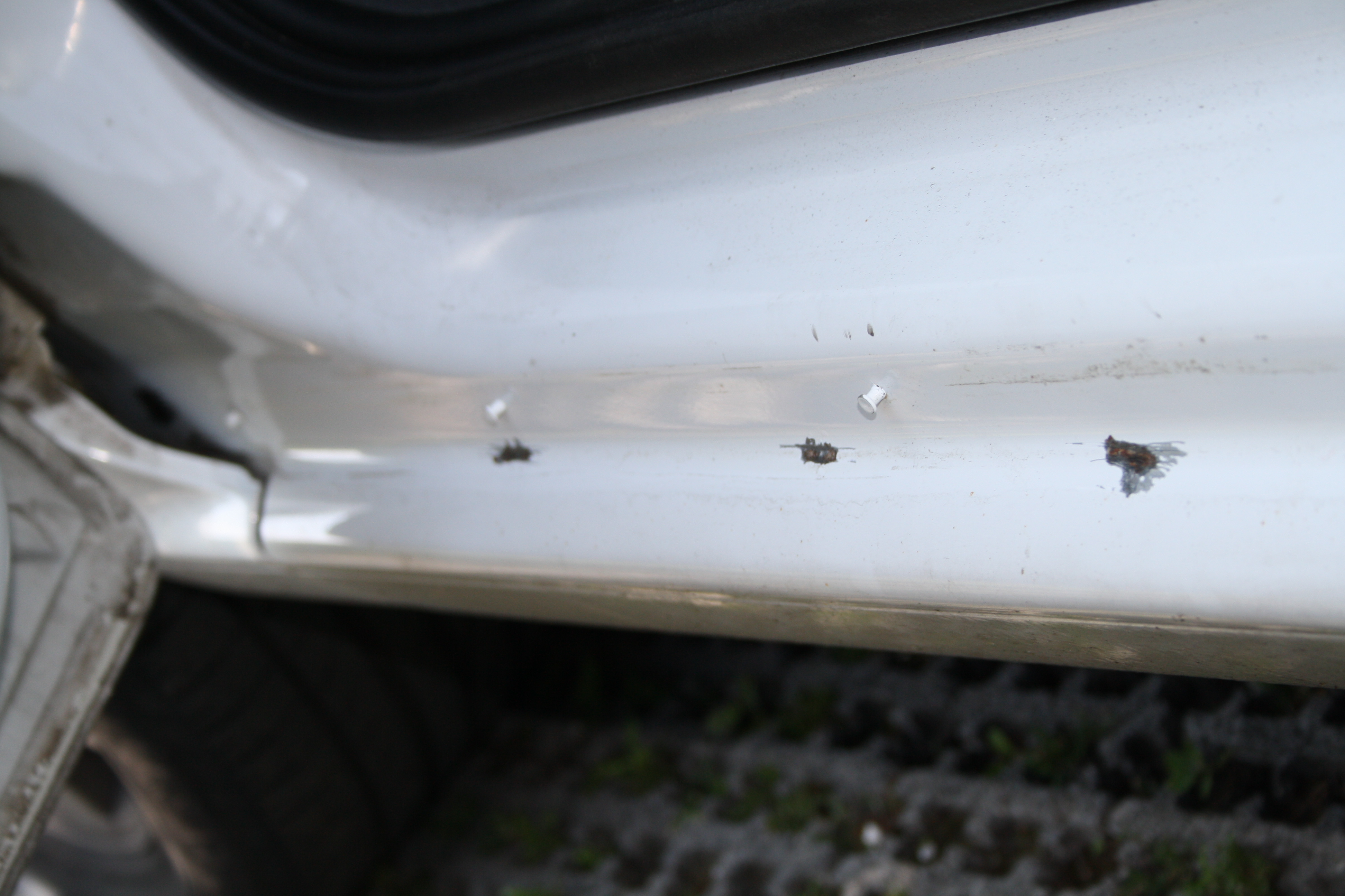

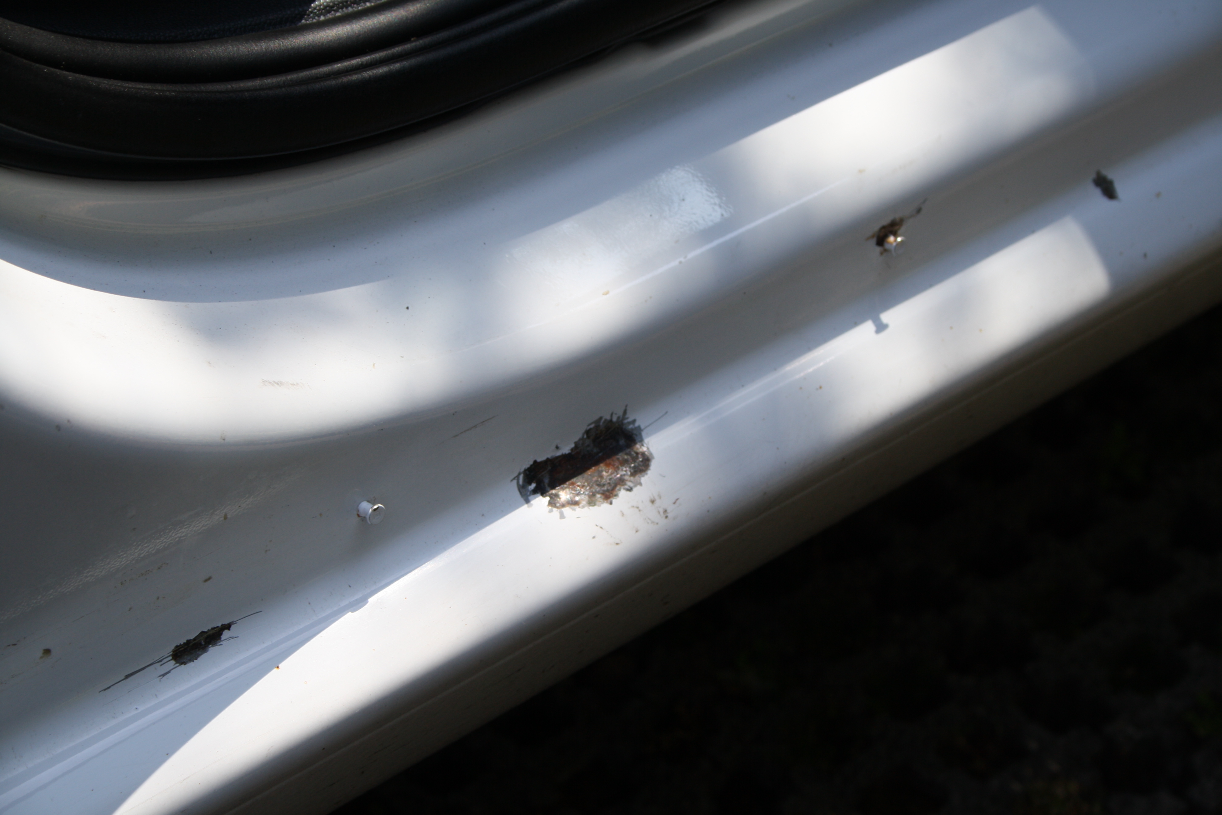

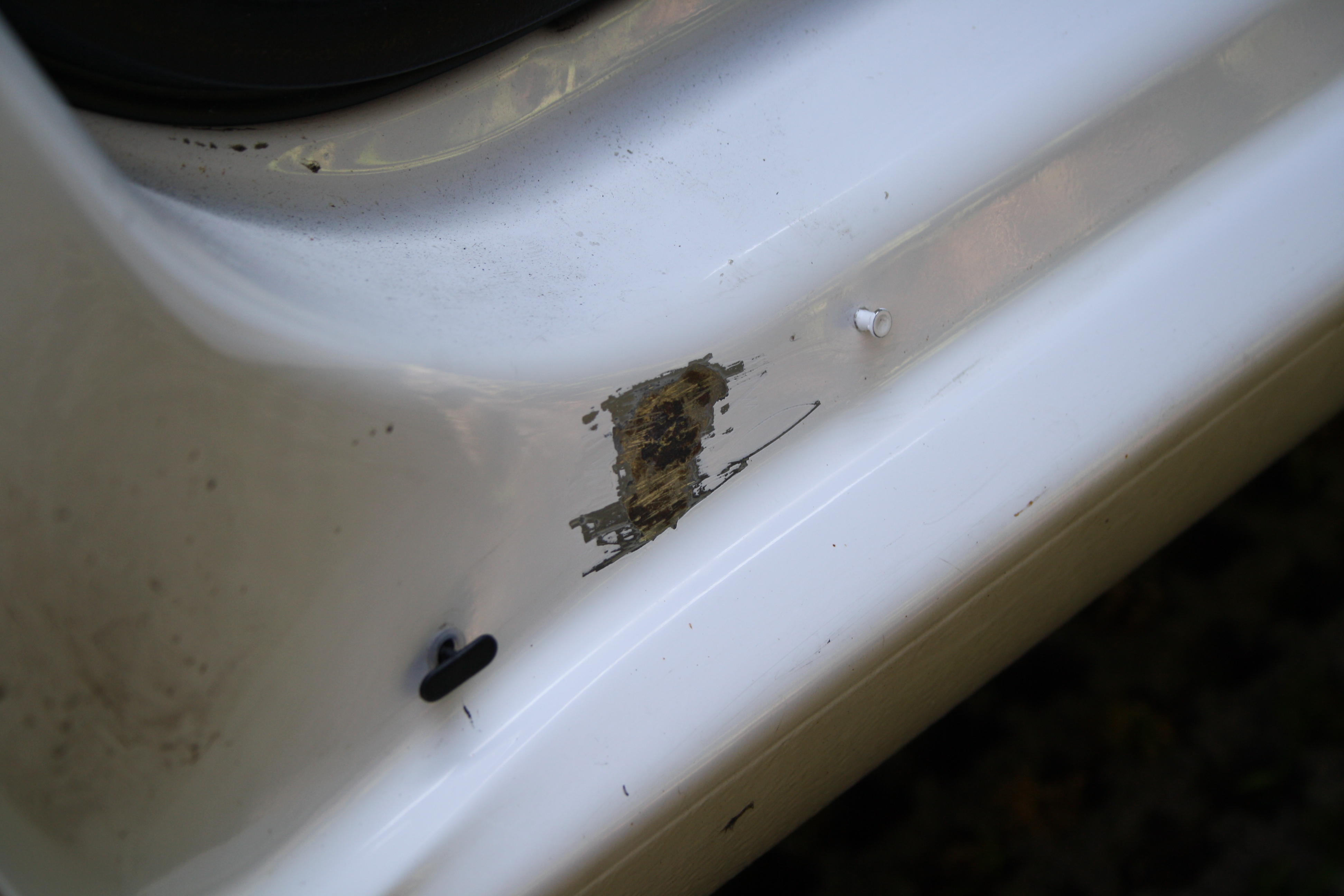

Советую всем тщательно проверить пороги под уплотнительной резинкой,обращая пристальное внимание даже на небольшое вздутие краски.
[attachmentid=75257] [attachmentid=75258] [attachmentid=75259] [attachmentid=75260]

Это у кого в уплотнительной резинке алюминиевая шина вклеена.Алю-шины нет,а стоит пластиковая шина повезло,если алю-шина есть,а коррозии нет тоже повезло.Лучше поменять и жить спокойно.

Инспекции после определённого времени какие положено не делал у дилеров,и был ими послан.Писали на завод,ответ свободен.Тягаться с ними не захотел,устранил всё сам,старался,не знаю как надолго.Хотя моё мнение это заводская оплошность,соединять вместе неподходящие металлы.
