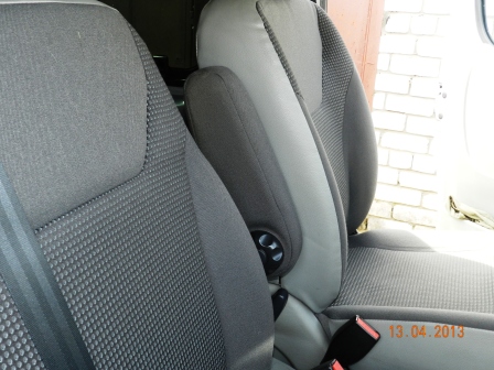

Оказывается, я не один с этой проблемой столкнулся! Жжалко, что на эту тему наткнулся только сегодня! Немного поздновато. Потому , что после долгих мучений пластмассовые фиксаторы подлокотника я вырвал из своего гнезда. Никак они не хотели вылазить... Снял, покрутил, дальше ничего не смог сделать и юбратно поставил....
Теперь знаю! Буду дальше разбирать и чинить!

#35 dimasic-kd
dimasic-kd
  • Cообщений: 430
Отправлено 26 Май 2013 - 20:57
У меня подлокотник как у MiSeLen.Пожалуста подробнее как он снимается!??

#37 Primavod
Primavod
  • Cообщений: 434
  • Город:Севастополь
  • Автомобиль: Primastar '07 2.0 DCi
Отправлено 26 Май 2013 - 21:45
там 2 усика пластиковых, подлокотник в верхнее положение поднимаете поднимаете, усики друг к другу сводите и тянете на себя подлокотник, если даже обломаются усики ничего страшного не произойдет, все равно потом будет держаться и да чтоб его починить оббивку придется порезать чтоб извлечь механизм

#39 Primavod
Primavod
  • Cообщений: 434
  • Город:Севастополь
Отправлено 27 Май 2013 - 21:57
не много не точно сказал, усики надо наоборот от себя разводить
