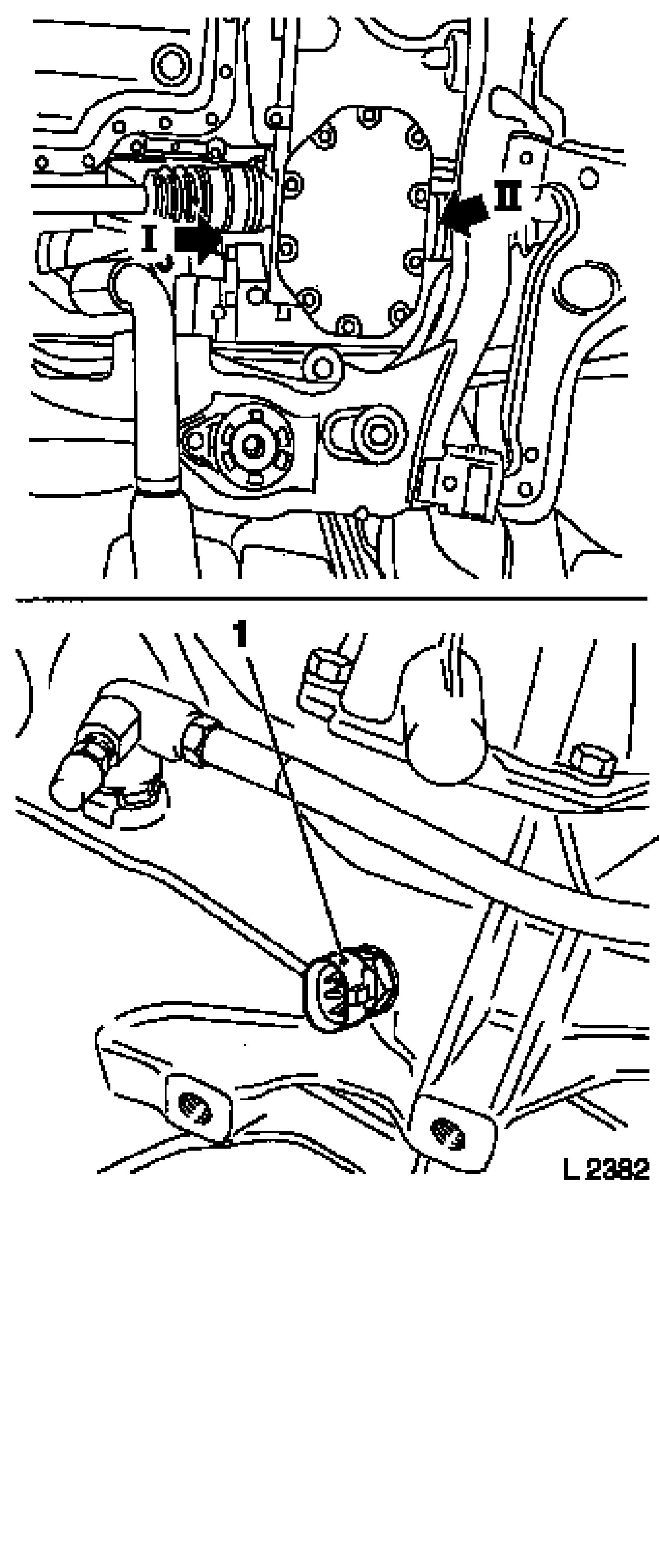

масло 1940182
Демонтаж
Если существует: Демонтировать нижнюю крышку моторного отделения - см. рабочий процесс "Демонтаж и монтаж нижней крышки моторного отделения" в узле "А".
Указание: При этом следует соблюдать, чтобы фабричный уровень трансмиссионного масла всегда находился под контрольным отверстием - до 16 мм. Следует проверять уровень трансмиссионного масла только после ремонтных работ на коробке передач и при необходимости скорректировать.
Проверка, осмотр
Демонтировать контрольную масляную пробку: В коробках передач F13/F13+ и F17/F17+ - контрольное отверстие по направлению движения сзади с левой стороны (II); в коробке передач F18 - контрольное отверстие по направлению движения сзади с правой стороны (I). Проверить уровень трансмиссионного масла - коробка передач должна быть заполнена до нижнего края контрольного отверстия.
При необходимости: Демонтировать выключатель фонаря заднего хода (1) и налить трансмиссионное масло, чтобы перелилось через контрольное отверстие.
Установка, монтаж
Установить контрольную масляную пробку на коробке передач - момент затяжки 4 Нм + 45° до 135°. Установить выключатель фонаря заднего хода с новым уплотнительным кольцом на коробке передач - момент затяжки 20 Нм.
Если существует: Установить нижнюю крышку моторного отделения - см. рабочий процесс "Демонтаж и монтаж нижней крышки моторного отделения" в узле "А".

Тут это подробно разложено по полочкам (коробке без разницы на F-ке она или на G-шке)
http://forum.opel-cl...o...23019&st=20
повторюсь, часто встречал ссылки на официалов которые вроде изменили регламент от "вообще не менять" до 100К (встречал упоминание даже о 60К). Когда менял, масла выливается подозрительно мало, хотя течей визуально нет. Если пробег под 100К, лучше ИМХО сменить

Тоже решил поменять масло.Коробка F17.Собственно причиной такого желания стал текущий сальник привода.А поскоку не знаю, что там залито, решил поменять.Масло слилось грамм 500-600.Левую сторону поднял, с коробки все вроде стекло.Какая-то густая красноватая жидкость.Залил кастрол синтетика 75W90.Как слеза.
Влезло до контрольного отверстия около 1,5л.До чего же неудобно оно расположено на моем двигле.Из за подрамника доступа практически нет.Особенно динамометрическим ключом.Затянул "на глазок".Прокладку тоже поменял.После всего сделанного возникла мысль, а нельзя ли с помощью вакуума высосать старое масло, как в движке?Через то-же контрольное отверстие.Оно как раз выходит в полость редуктора.Никто не пробвал???
